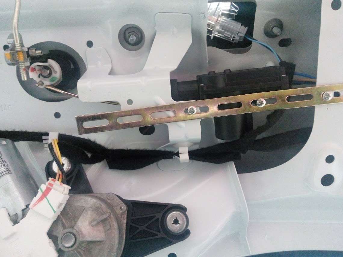

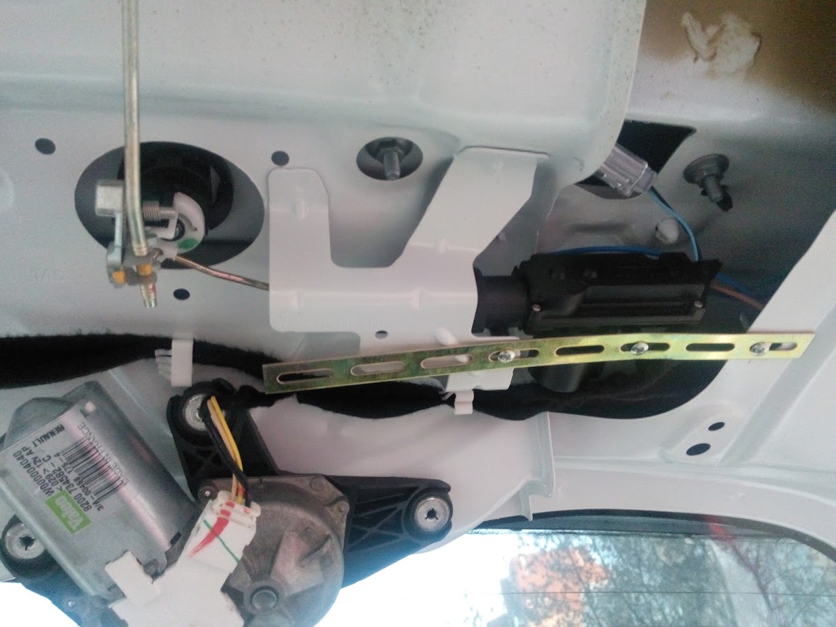

Старый 17.03.2015, 09:02   #77
ddimanstr
Регистрация: 05.11.2014
Авто: Ренно Дастер 4*4, 1.6,
Сообщений: 17
ddimanstr
потеплее стало сделал так
подключил к активатору задней двери

ddimanstr вне форума   Вверх Ответить с цитированием
Старый 17.03.2015, 10:25   #78
ambal70
Аватар для ambal70
Адрес: г.Москва,м.Семеновская
Сообщений: 2,361
Молодец!Я примерно так и представлял.Как работает?Не маловат рычаг на"колесике"замка?
---------- Сообщение добавлено в 10:25 ---------- Предыдущее сообщение размещено в 10:23 ----------
Как активируется открывание(кнопка или от сиги)?
Теперь Дакар, дизель,109 л/с.
Старый 18.03.2015, 07:57   #79
ddimanstr
Сообщений: 17
ddimanstr
работает от ЦЗ
при закрытии всё нормально
при открытии личинка замка немного двигается, слишком сильно её толкает активатор
надо будет наверное поиграть с длинной тяги
Старый 18.03.2015, 08:43   #80
ambal70
Аватар для ambal70
Сообщений: 2,361
Думаю длинна тяги не поможет. Ход штока активатора большой,и так или иначе будет больше чем надо. Я бы сделал рычаг,на колесике замка,а к нему бы крепил тягу активатора.
