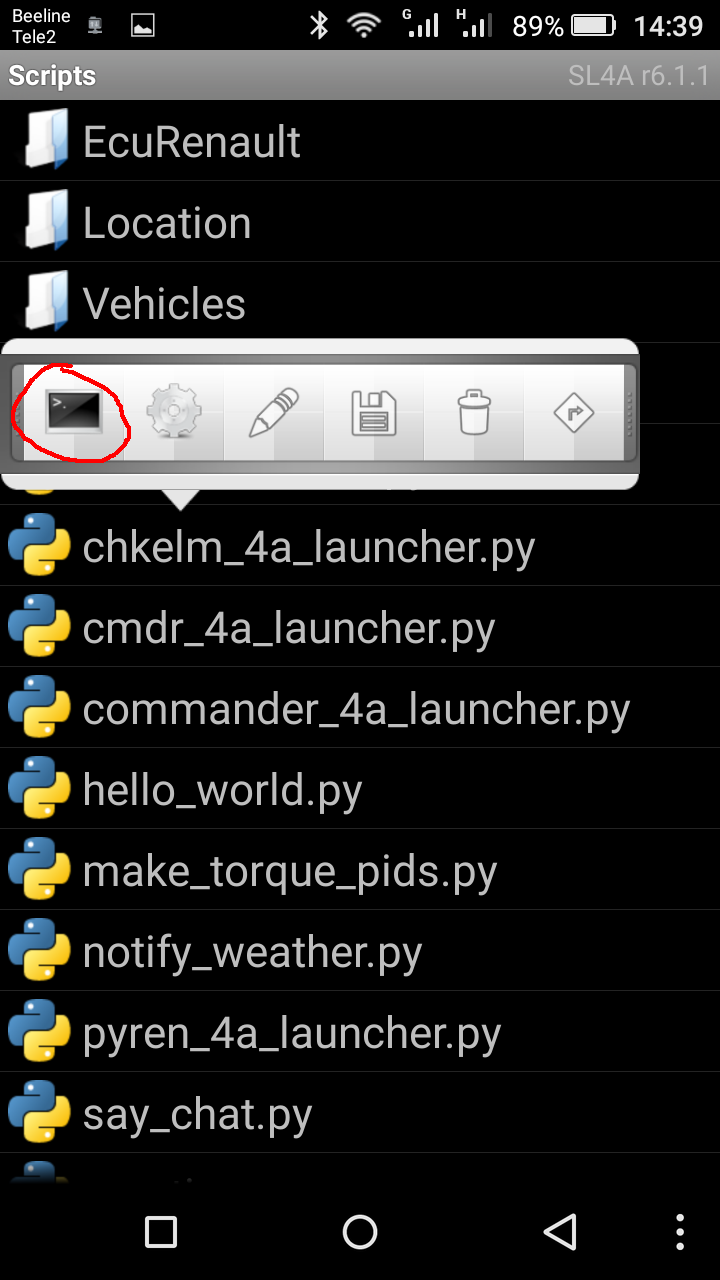

  1. Запускаем на телефоне SL4A
  2. Для проверки приборов и связи между ними можно для очередной убежденности в правильности своих действий запустить chkelm_4a_launcher.py (тыкаем в него и выбираем левый черный прямоугольничек с командной строкой), выбрать адаптер
    Должны побежать строчки с командами и [OK] - значит все нормально, в конце могут быть ошибки из-за проверки команда для более старшей версии ELM - ничего криминального в этом нет.
  3. Аналогичным образом (тыкаем в него и выбираем левый черный прямоугольничек с командной строкой,
    выбираем нужный адаптер) запускаем pyren_4a_launcher.py. Ждем пока идет процесс, в результате получим что-то типа такого.
