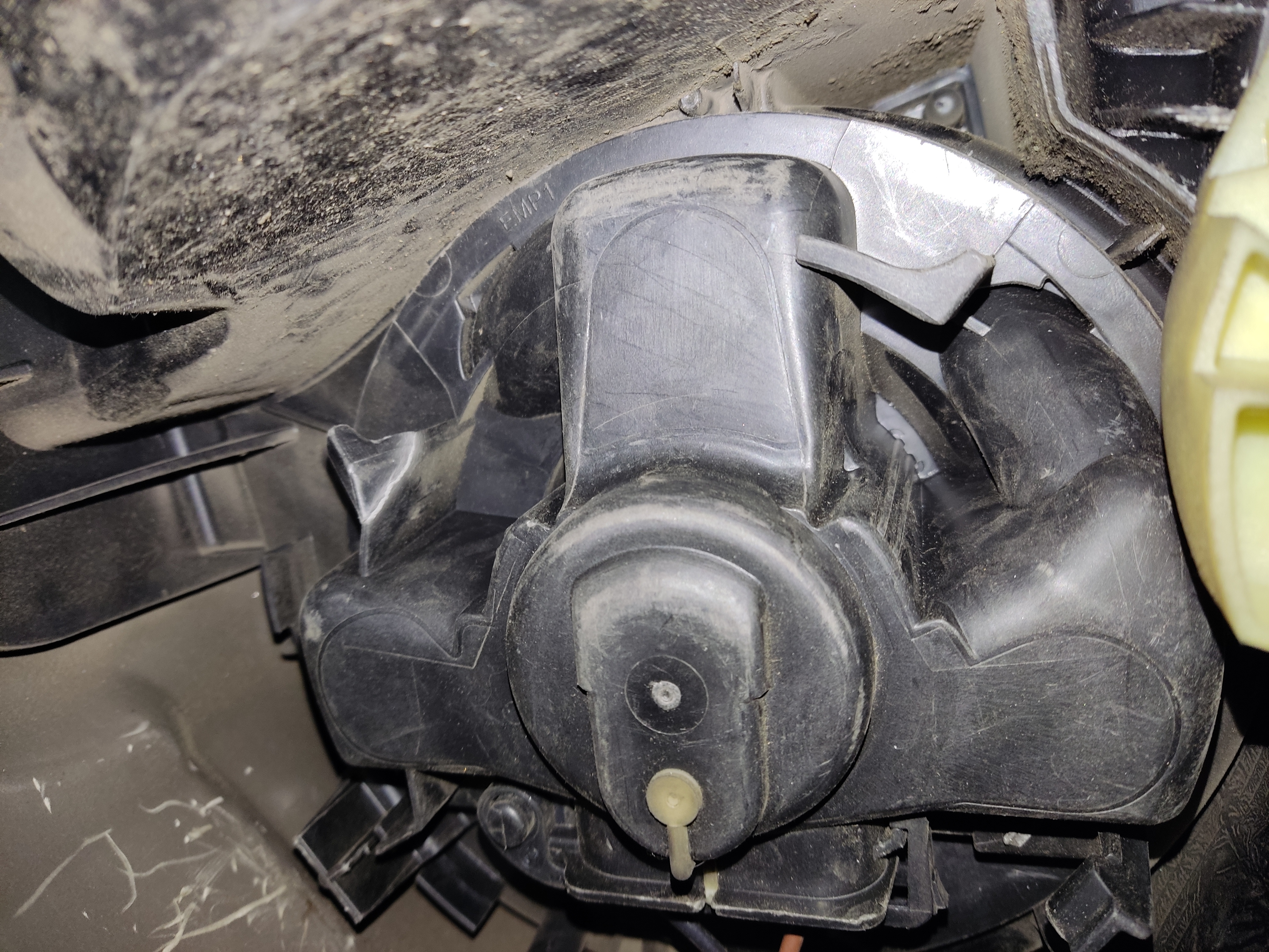

Может кто в курсе - как снять этот пластиковый колпак с мотора печки? А то так геморно вынимать всё вместе снизу торпеды...

Всё, нашёл как...Мотор блин от логана по всему видимому.

Щётки моторчика поставил от волги (сточил со всех сторон). Мотор стал работать громче, наверно щётки сильно прижаты к ротору.
