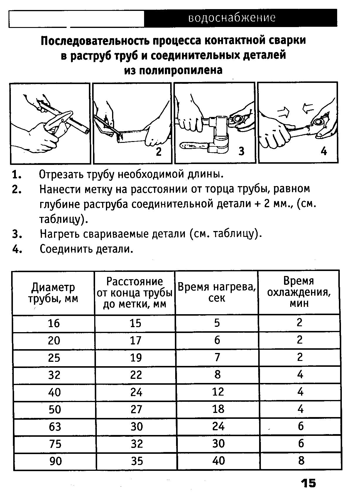

Еще вопросик тем, кто полипропилен варит, какой паяльник покупать и подводные сложности есть в этом деле? То ли дядьку чужого звать, то ли дешевле купить паяльник и самому освоить?
ЗЫ, пока объем работ небольшой, в одну комнату две батареи поставить, врезать два тройника в существующую магистраль и развести метров 20 труб полдюймовых, или как они там у пропилена обзываются.

Влад, имхо, проще нанять. Сделаешь ты всё, и будет он стоять, пыль собирать.

чук
День добрый. Паяльник можно взять простой в районе 2,5 -3,5т.р.( у меня ФД пласт, работаю им 4года ) и сделать самому, в принципе ничего сложного, главное трубу нормальную( работаю экопластик-чехия) Я не знаю какие у вас цены на эти услуги но у нас это будет стоить в районе 5-6т.р. за работу.
ЗЫ, пока объем работ небольшой, в одну комнату две батареи поставить, врезать два тройника в существующую магистраль и размести метров 20 труб полдюймовых, или как они там у пропилена обзываются.
Трубу с внутренней армировкой алюминием, я бы не стал покупать. Необходимо зачищать внутренний слой алюминия, при монтаже, часто этого не делают и проконтролировать как заварился внутренний алюминий на соединении с муфтой сложно.
Внутренний слой алюминия нужен для компенсации линейного теплового расширения труб. Трубы, не имеющие подобного слоя, могут удлиняться до 10÷13 мм на метр. Это нужно учитывать

Кстати, по поводу паяльника. В Леруа Мерлен продавался паяльник по цене около 1000 рупий. Так себе, конечно, но на две батарейки хватит. Да и на квартиру тоже. А большего и не надо.
