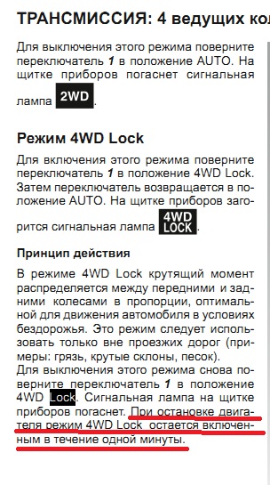

В мануале есть интересный момент:
Может по аналогии, при достижении скорости 80 км/ч трансмиссия переключается в режим AUTO и, если в течении 1 минуты сбросить скорость, то возвращается в Lock?

Старый 26.01.2013, 23:46   #65
Как скорость превышает ~80км/ч режим переходит в AUTO. как только скорость снижается - LOCK возвращается назад
ГЫ-ыыы. А у меня такого нет!
А почему об ентом не написали? Почему сей загадошный элемент трансмиссии ведет у всех по-разному? Есть где-нибудь официальное описание алгоритма работы Ниссановской муфты?
Что там за барабашки сидят? Нафиг - блин.

Старый 27.01.2013, 08:55   #66
Сообщений: 10,698
А у меня не так,у меня надо шайбу опять крутить .Это чего ,неисправность?
Это как раз - исправность. Именно так должно работать, я задавал этот вопрос при перепрошивке.

Я знаю, просто так само получилось. А режим я проверял. Около 80 км/ч 4ВД отключается и сам уже не включается.

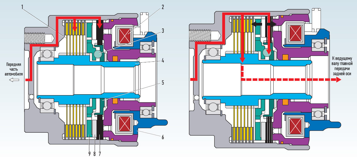

КАК РАБОТАЕТ МУФТА (Геннадий Емелькин)
Конструктивно схемы работы подключаемого полного привода «Рено-Дастер» и «Мазды СХ-5» близки. У обоих автомобилей есть электронная муфта, расположенная в корпусе редуктора задней оси. Она, руководствуясь информацией о разности скоростей вращения передних (основных ведущих) и задних колес, приходящей через датчики антиблокировочной системы на блок управления, при необходимости блокируется, подключая вторую ось. Алгоритм управления муфтой довольно сложный и зависит от ряда внешних факторов.
Схема работы полного привода «Мазды СХ-5» такова. При равномерном движении, когда скорости колес одинаковые, крутящий момент подается на корпус муфты (4). Диски (5) управляющей муфты разомкнуты. Ведомый (1) и ведущий (7) диски неподвижны друг относительно друга и вращаются вместе с ведомым валом муфты (9), соединенным с валом главной передачи задних колес. Крутящий момент на задние колеса не передается.
Как только колеса передней оси начинают проскальзывать (угловая разница 15–20 градусов), блок управления полным приводом подает сигнал на электромагнитную катушку (2). Под действием магнитного поля якорь (8) притягивается к ней и сжимает диски управляющей муфты (5), которые соединяют ведущий диск с корпусом муфты (6). Из-за разности их скоростей ведущий диск проворачивается, шарики (3) смещаются по наклонной направляющей канавке и сдвигают ведомый диск, который сжимает диски главной муфты, – муфта включена.
Для отключения муфты блок управления снимает сигнал с катушки, диски управляющей муфты размыкаются, ведущий диск проворачивается, шарики возвращаются в исходное положение – диски главной муфты размыкаются. Это произойдет не только при установившемся равномерном движении, но и при срабатывании антиблокировочной системы и системы динамической стабилизации.
Чтобы сберечь муфту от повреждений в тяжелых условиях, предусмотрена защита. При нагреве масла в редукторе до 100 градусов блок управления отключает муфту и не включит ее до тех пор, пока температура не понизится до 60 градусов.
Источник: http://www.zr.ru/content/articles/47...dut_dva_v_ume/

Старый 30.08.2013, 22:53   #77
Сообщений: 10,698
К сожалению, в нашей муфте нет датчика температуры. О том, что муфта перегревается, возможно, моз-х высчитывает по спец.программе. Как то так...
