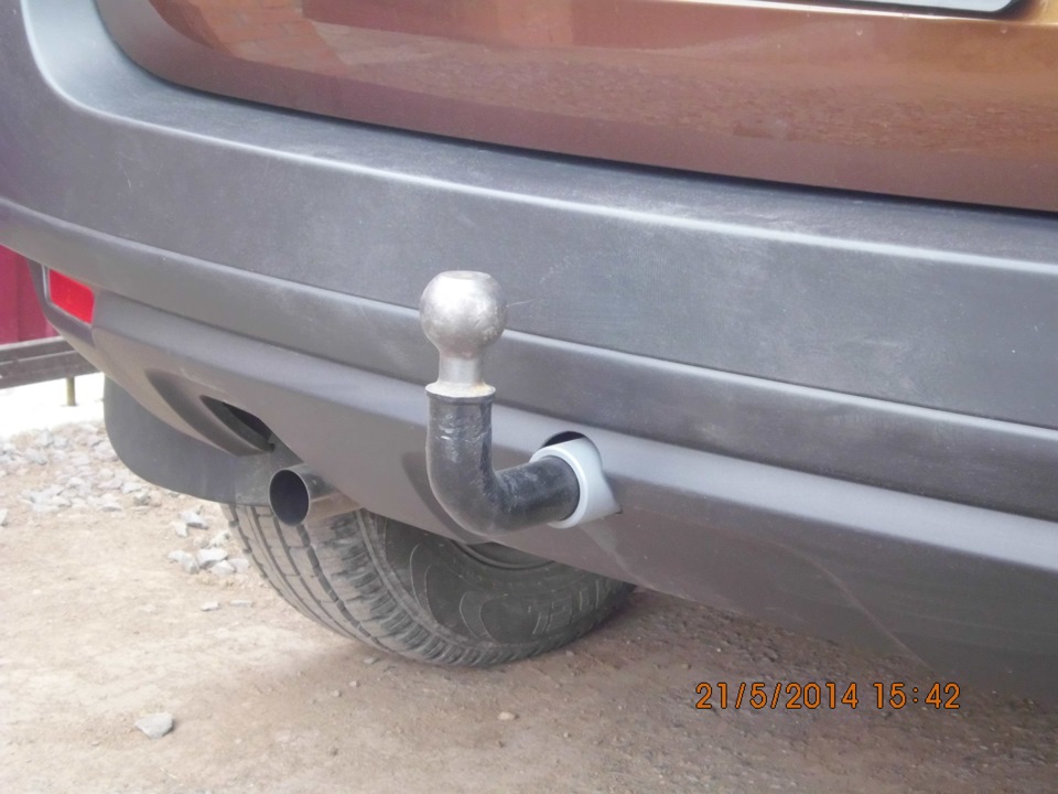

Я пока примерял выкройку боковую, мне показалось, что без откручивания теплового экрана и снятия глушителя не подлезть.
Вот ссылка на источник самоделкина https://www.drive2.ru/l/3902810/ ещё ссылка http://forum.dusterclub.ru/showthread.php?t=5096
Кстати, надо доработать крепление шарнира, а то получится вот так...
