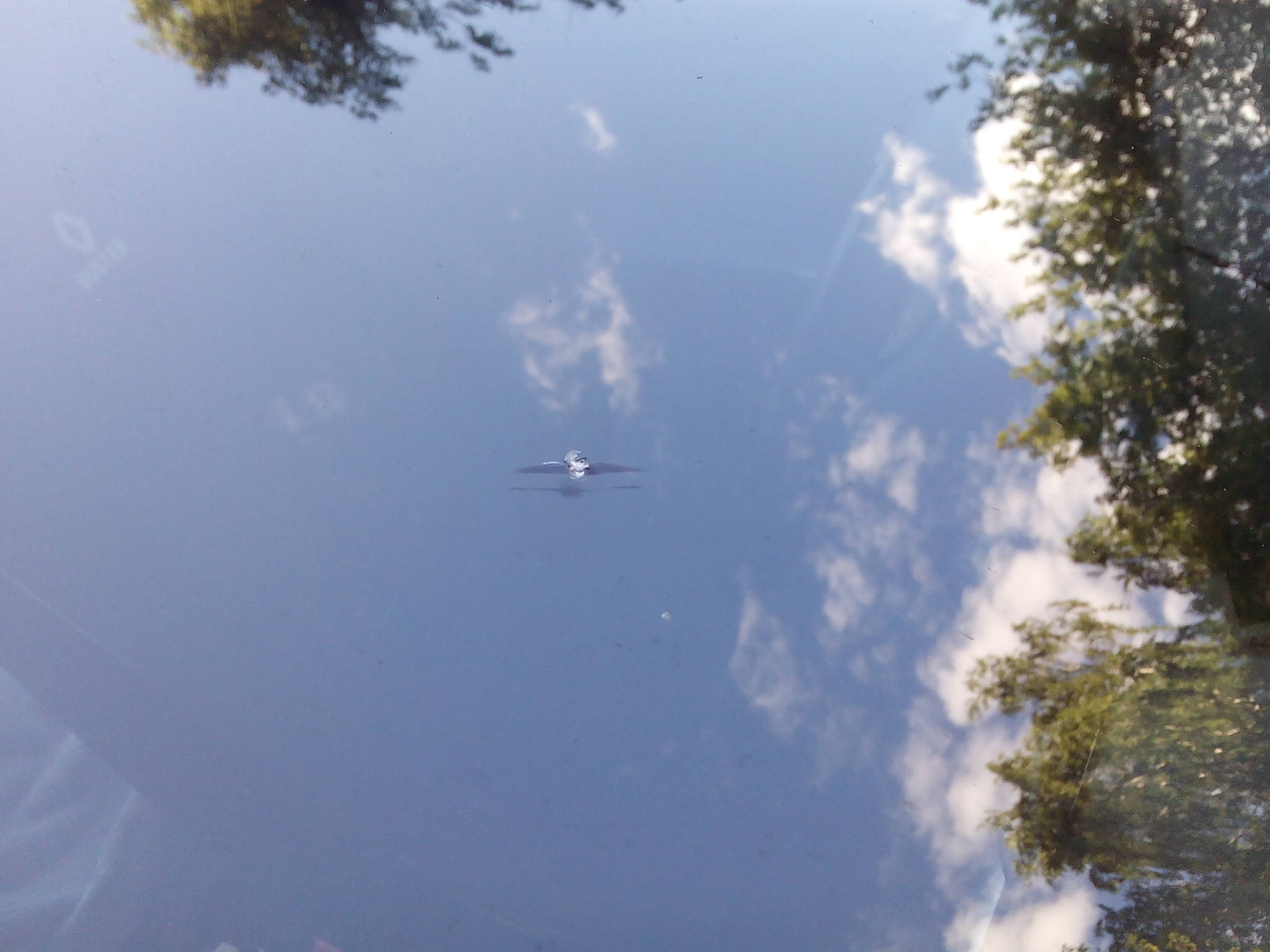

Сегодня получил скол на лобовом. Печалька. Завтра поеду в ремонт стёкл, народ советует не запускать. Бетонка (асфальтированная) от Звенигорода до "Новой Риги". Честно говоря, очень похоже на выстрел из духовушки (пневматики). Правда, на встречке был грузовик. Моя скорость чуть за сотку.

Владимир, делал на своёй пару подобных сколов.
Совет, не запускай и посторайся сохранить в чистоте. Всё это исправляется.
Так же совет не делай в первой попавшейся конторе. Потом переделать будет невозможно.
Если не идет паутина, то вообще зачем его ремонтировать. Все равно будут еще сколы. Я от жадности по КАСКО поменял стекло))))) И толку ноль, опять скол и еще раз по КАСКО. Только вот теперь жалею, что менял из-за таких мелочей. Вклеили стекло уже не как с завода. Кстати и на этом стекле опять скол. Все больше менять и ремонтировать не вижу смысла. Лучше если уж пойдет паутиной тогда и менять. На предыдущей машине за 4 года и 160 тыс. пробега тоже были сколы и не мешали они. Так и продал с родным стеклом.
---------- Сообщение добавлено в 22:56 ---------- Предыдущее сообщение размещено в 22:55 ----------
Совет мой такой, не тратьте деньги.
Спасибо.
Съездил сегодня. Трещинки заделали - не видно, но матовая точка, в центре ф3мм осталась. За зеркалом я её не вижу, поверхность после ремонта - наощупь гладкая. Качество посмотрим в дальнейшем, в эксплуатации.
P.S. Вот бы знать заранее, где делают хорошо.
Ямка с острыми краями будет портить дворник. 500р вся работа обошлась. А когда пойдёт паутина - поздно ремонтировать - только менять.
Посмотрим, время покажет. Мне на стёкла не везёт. На старой машине штук 7 мелких сколов, с "крылышками" - вроде не растут.
На Дастере решил заделать. Спасибо.

Что бы не пошла трещина расти дальше, края надо хотя бы засверлить. Заливать клеем или не заливать, это уже дело хозяйское.
Я своё стекло по КАСКО менял, когда трещина большая появилась и ремонтировать было нецелесообразно.

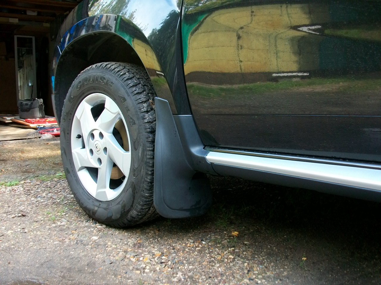

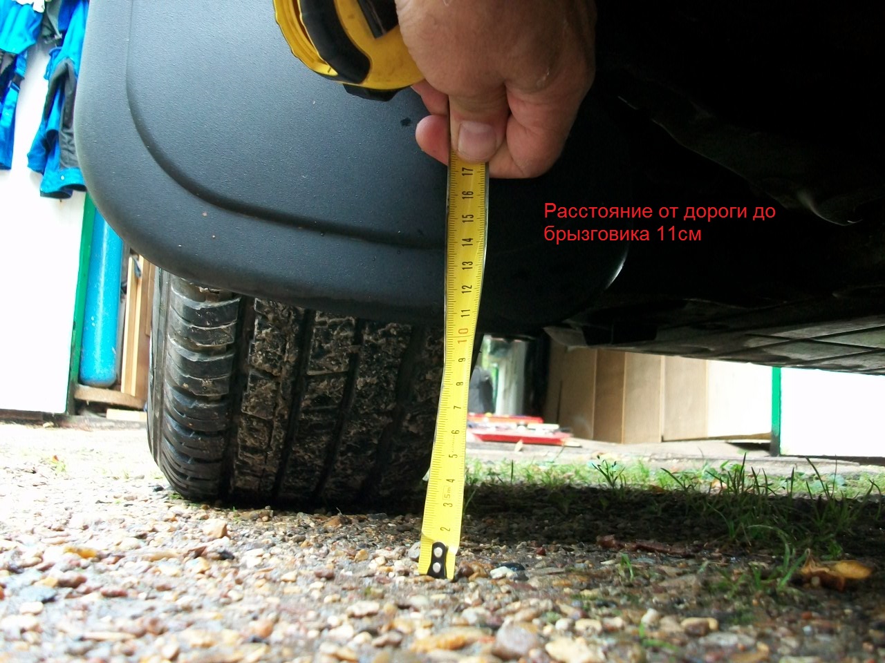

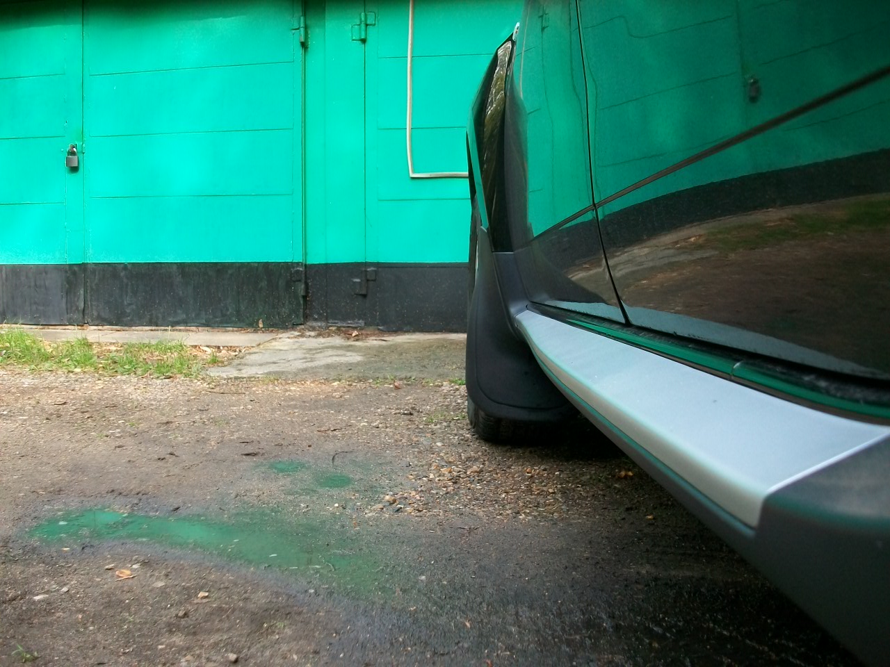

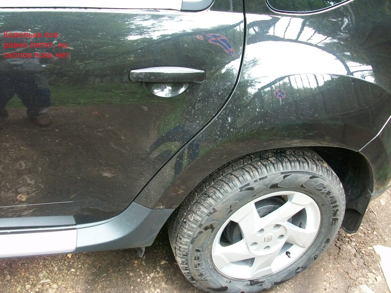

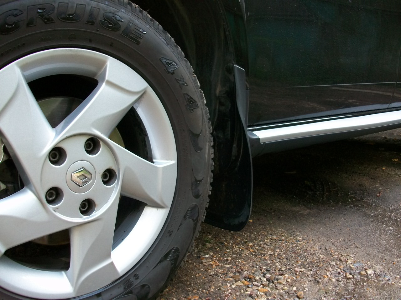

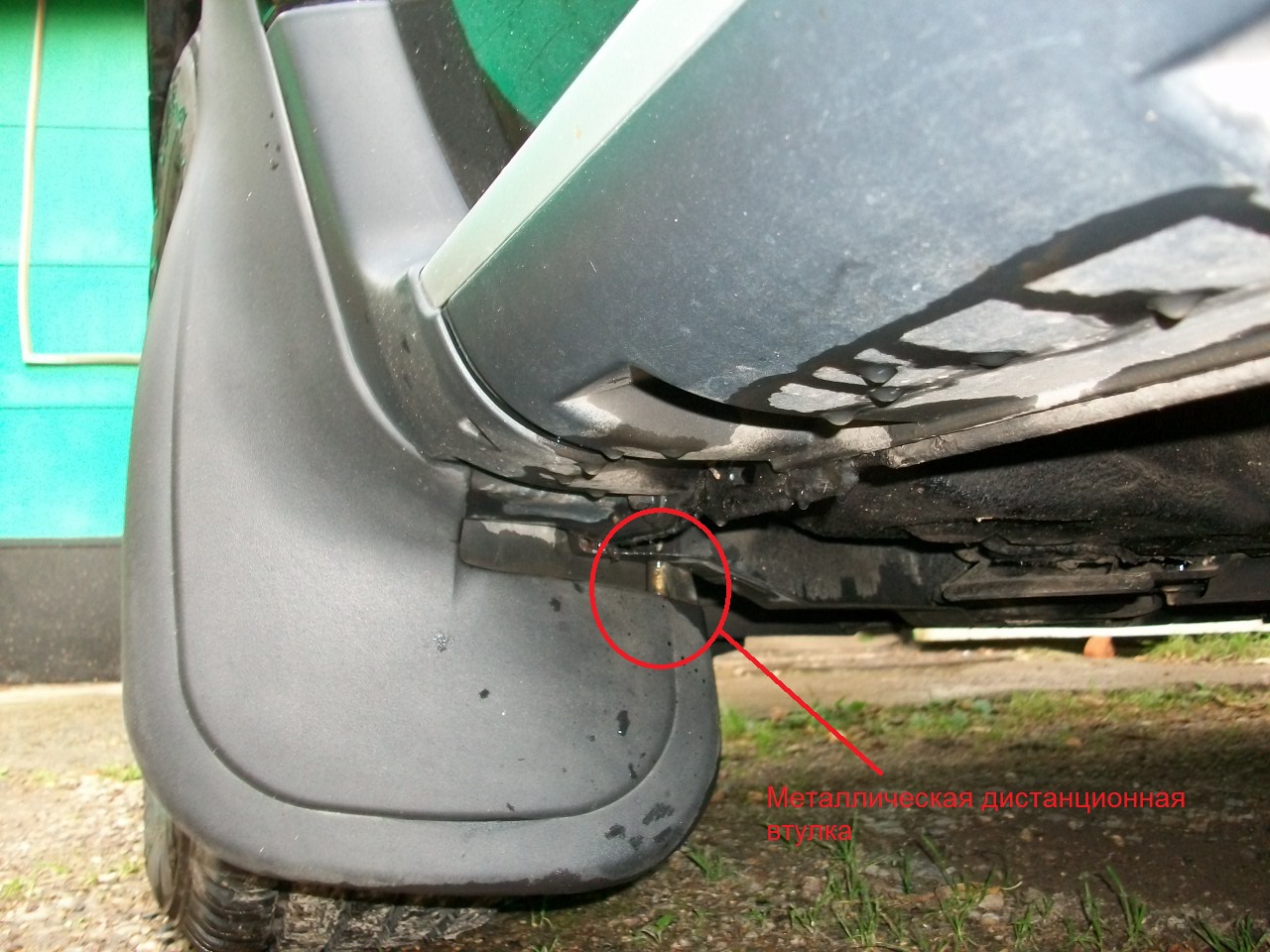

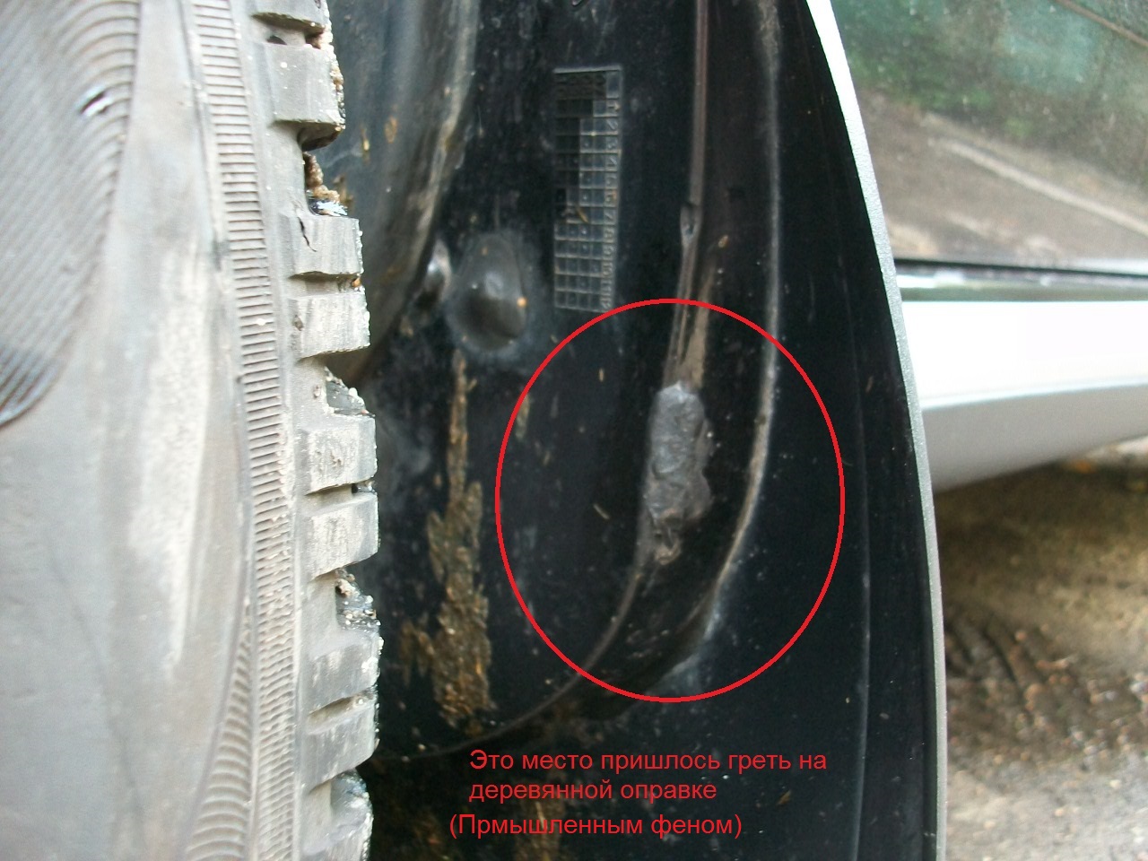

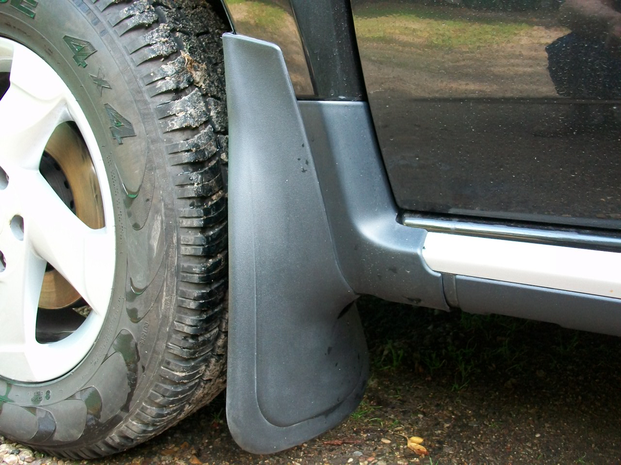

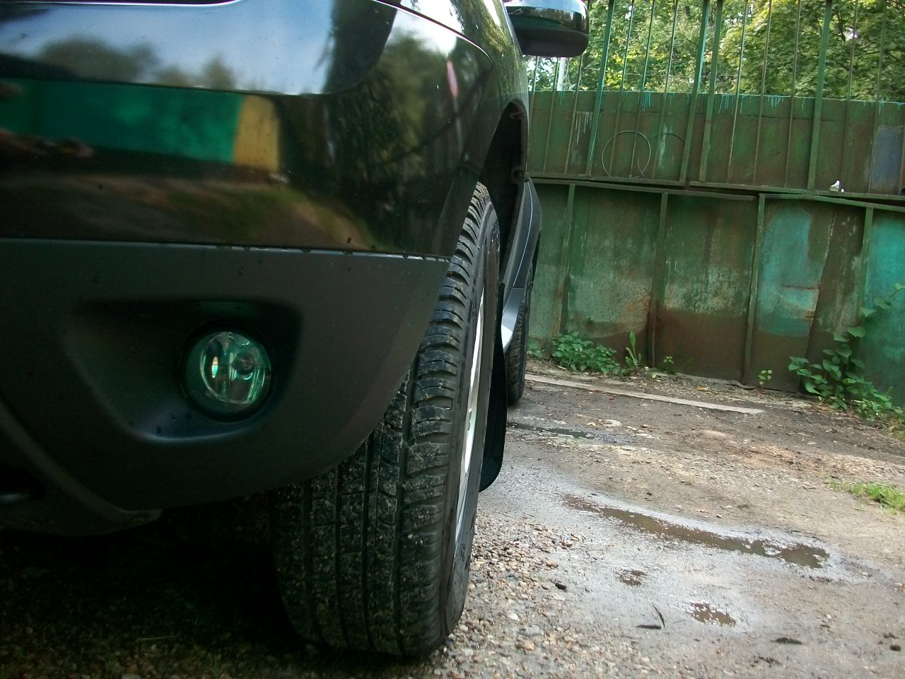

По умолчанию Брызговики.

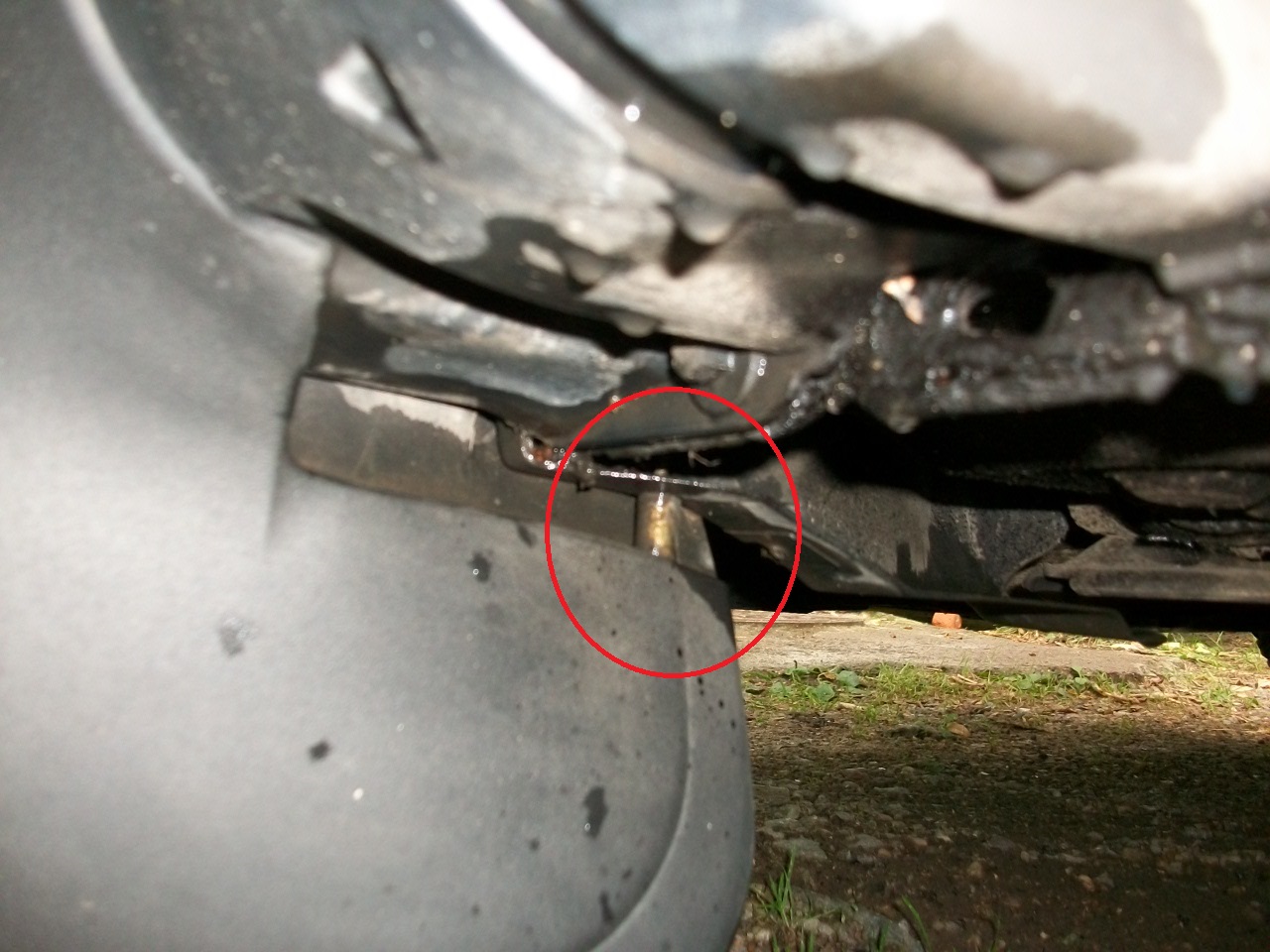

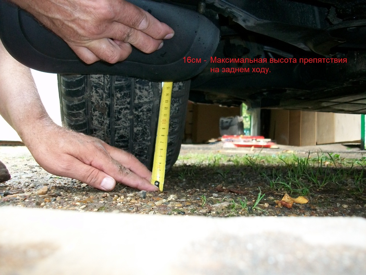

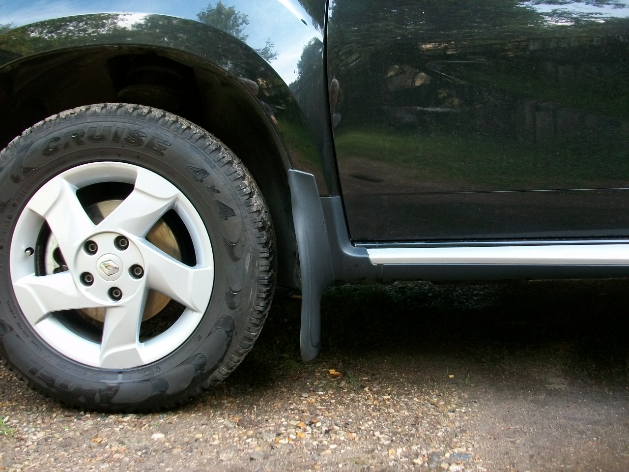

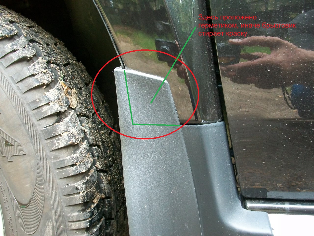

Мои брызговики. Я этим вопросом занимался давно, в 2013 г, когда ещё не было "Гардов".
Почитал форумы и купил в "Южке" "Элегант-4", снял оригиналы и подогнал замену. Для подгонки "тела" брызговика использовал тепловой пистолет(фен) и оправку из дерева. Вытягивал уголок с нагревом, аккуратно чтобы не порвать. Получилось, на мой взгляд, не колхозно, брызговики слегка выступают за контур колеса. Саморезы лучше купить из нержавейки без шайб, можно найти в интернете. Закладные под саморезы надо не уронить при монтаже, меньше работы с разборкой. Естественно, во все закладные залит "мовиль", чтобы не гнили.
Краска на задних барабанах (после перекраски) держится (без зимней езды).
Капельки в стороны летят, но сколов на боках пока нет. Пробег слегка за 20 т.к. У Дастера будет первая зима 2016.. До этого, зимой, ездил на старой восьмёрке (карбюратор, 1998 г). У меня работа связана с разъездами на своей машине.

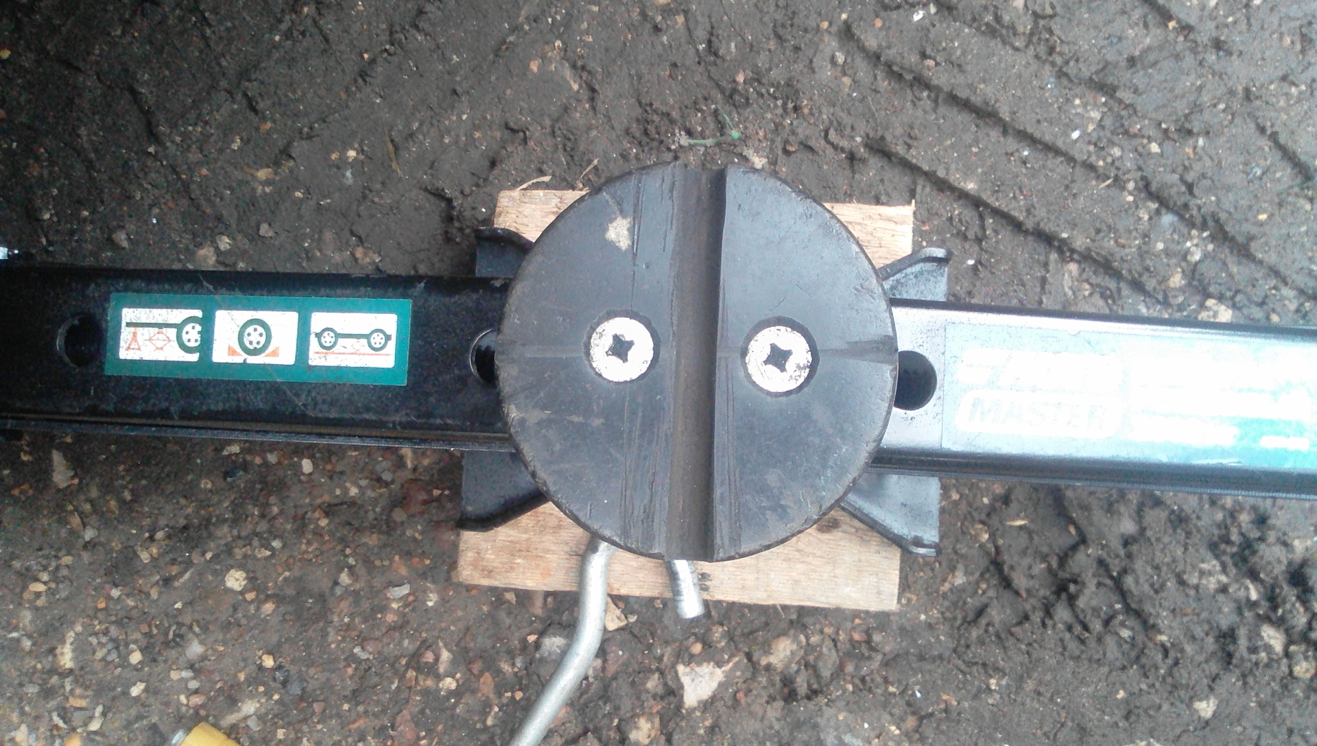

Домкрат для использования в гараже (в штатную нишу автомобиля не укладывается).
Домкрат имеет резиновую опору. (600р)
Как то раз неудачно поставил машину на домкрат (рядом с штатным местом) и резиновая опора была разрезана пополам. Вырезал брусочек из берёзы и закрепил, но продержался он недолго - треснул. А тут, при разборках в гараже, на глаза попалась большая хоккейная шайба. Просверлил её и закрепил на домкрате в качестве опоры. Приподнял машину и... как бы всё держится.

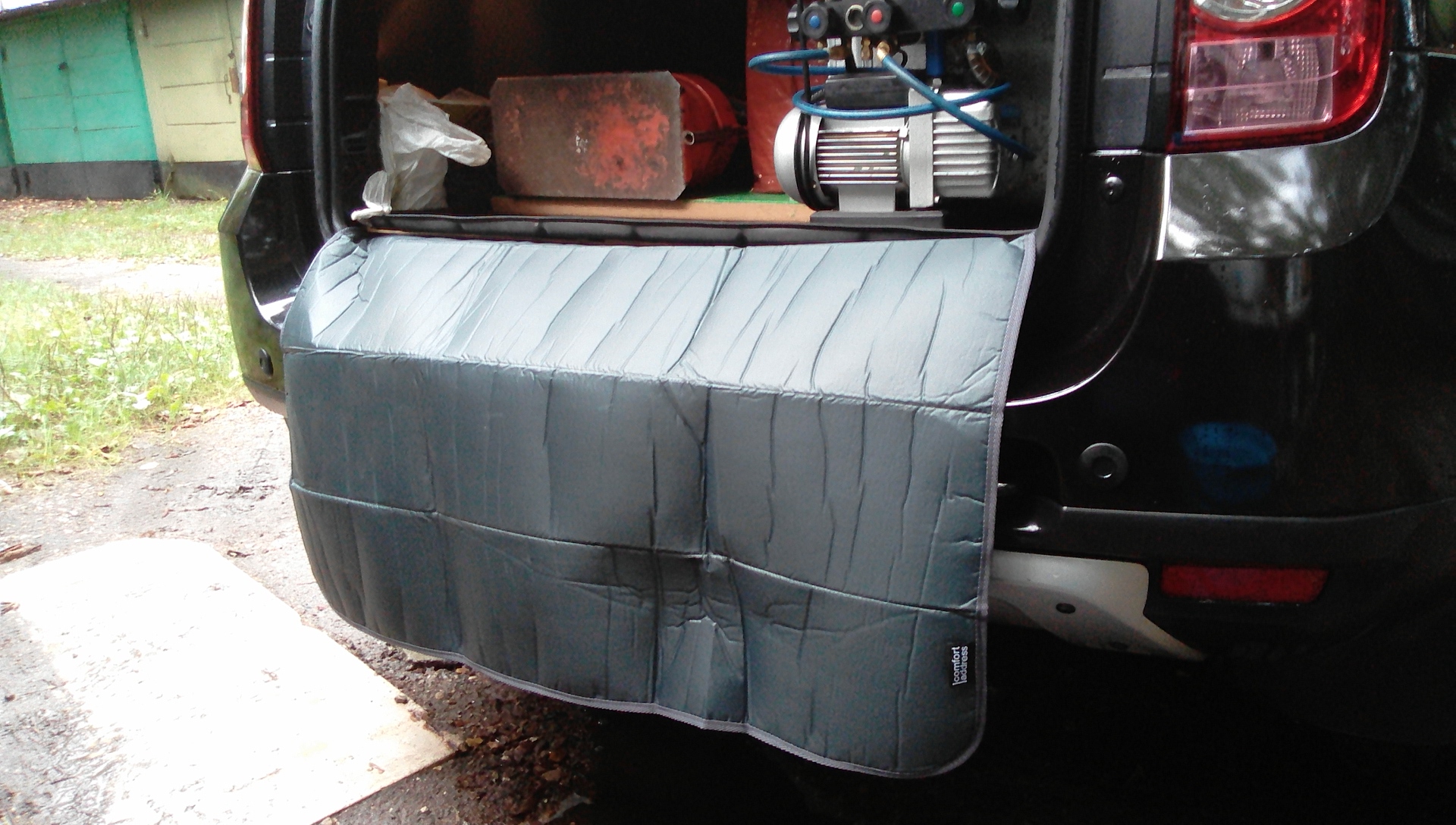

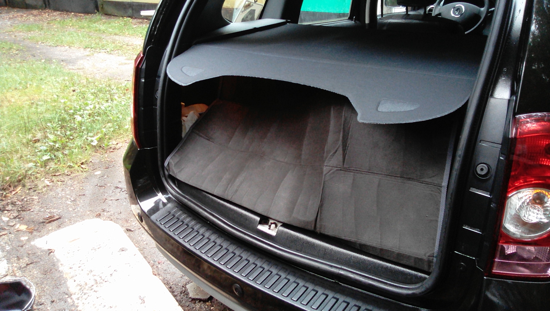

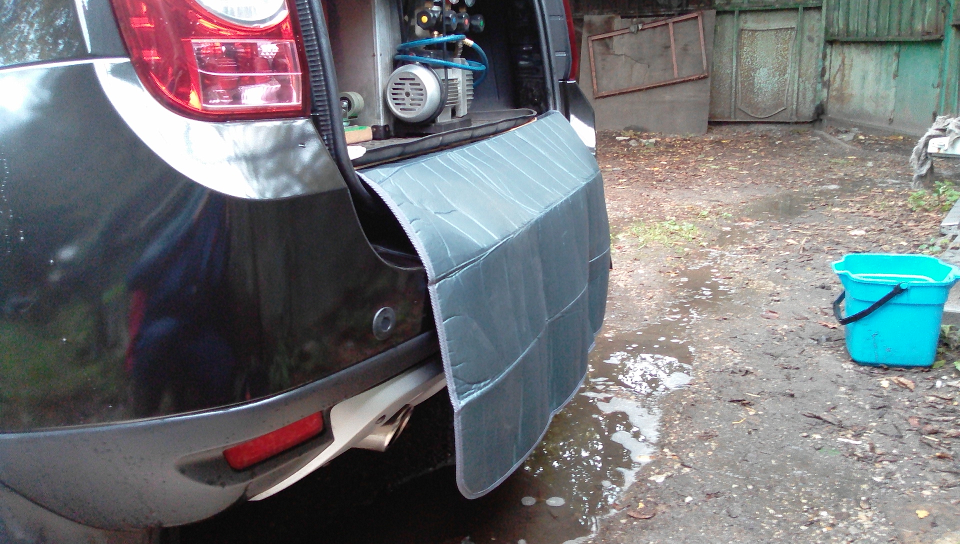

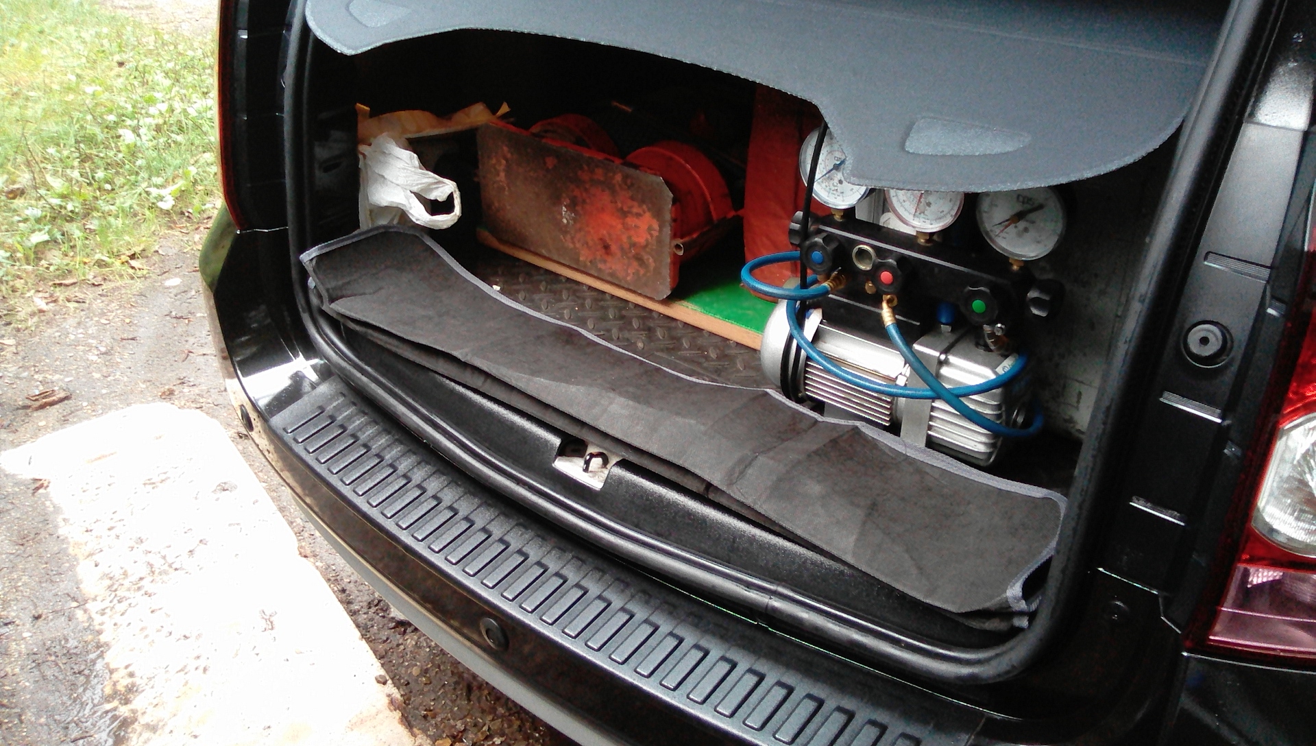

Прикупил в магазине "Русь" накидку на бампер. Зимой частенько приходится заглядывать в багажник, доставать рабочий инструмент и брюки вечно грязные от контакта с бампером. Взял метровой ширины, возможно и 75 см. хватило бы. Попользуюсь, про полезность или нет - отпишусь. Крепится на липучке к штатному коврику багажника.
P.S. Этикетку сфоткаю попозже. Что-то в районе 350 рубл.
