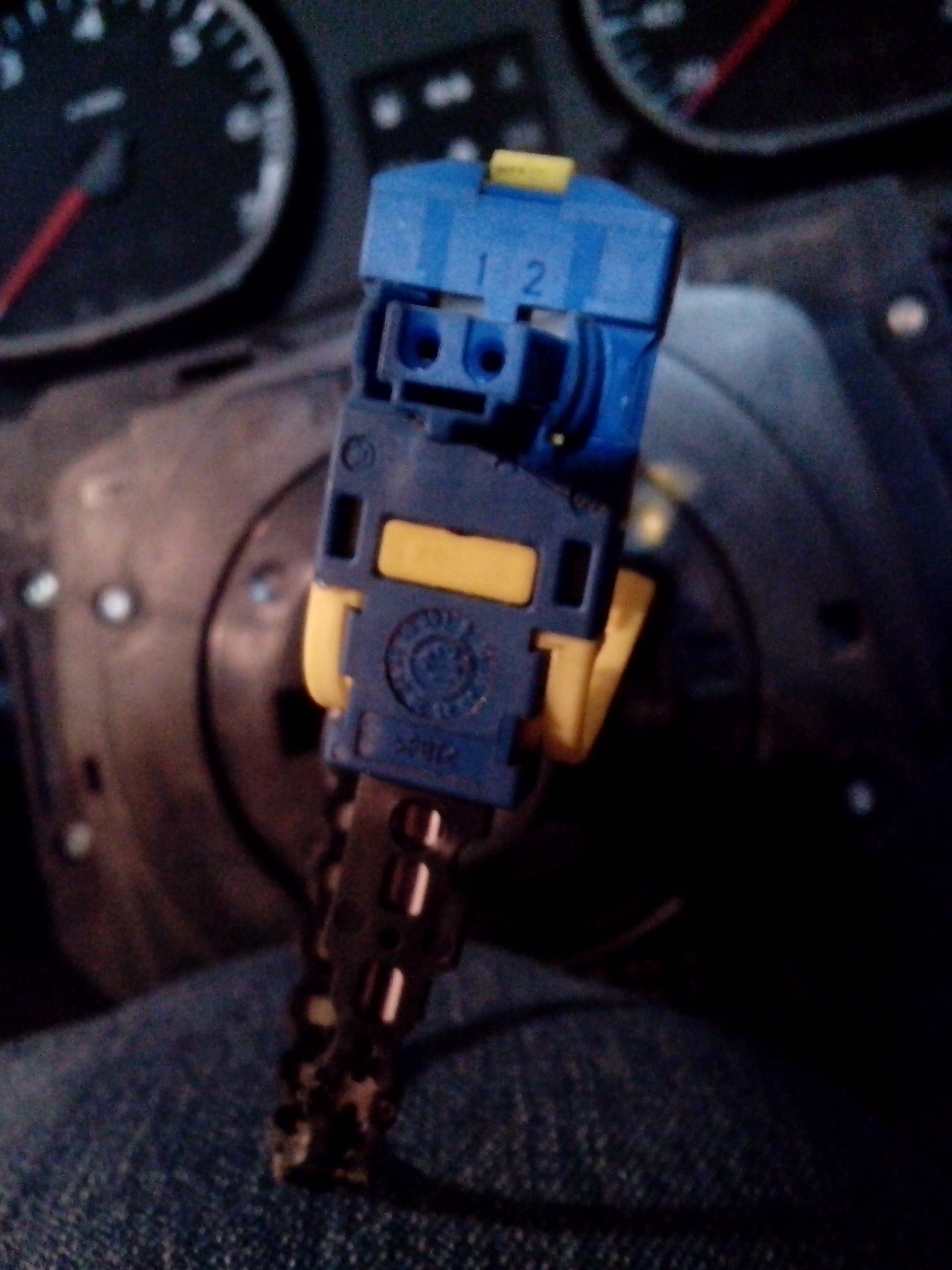

Форумчане а вот такой разъем(фото) можно отдельно найти, при неудачном снятии подуш.безоп. для перетяжки руля, повредил немного, или только целиком контактное кольцо приобретать. Еще вопрос, а эти контакт. кольца разные или нет, у меня стоит с таким номером 479454516R может это для комплект с ESP.

какая часть данного разъёма повреждена?
