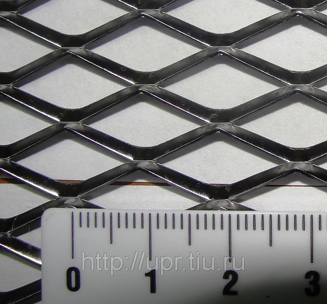

Какой смысл в сетке с сечением в 15 мм?!
Все насекомые и мелкие камни ее не заметят.
Ожидание весны так же не разумно - льдинки и посыпаемый песок на ура летят в радиатор.
Считаешь, что слишком 15х5 крупная ячея?
Ну а на счет времени установки, то до этого мне еще дожить надо (недели ч-з 2 получу авто). Найду теплый бокс, может и зимой поставлю.....
ЗЫ. Более мелкую ставить может и не стоит, во всяком случае у нас - в Казахстане. Летом как-никак жарковато, за 40С жара бывает, подогреть двиг можно

Считаешь, что слишком крупная ячея?
Слишком!? Да считай, что смысла вообще нет.
Идеально 1*1мм, терпимо до 5*5мм...
На второй машинке стоят именно стальные (сечение отверстия 1*1). Меняю раз в год. Проблем ни с охлаждением радиаторов, ни интеркулера нет.

Вот примерно такой сетка на шкоде приезжает летом после 150-200км по ЛенОбл:
так что думай о размере решетки...

AlexZ
Все равно, кажется, что у тебя сетка слишком мелкая. Больше головных болей с заменой. Аналогичные сетки у нас цепляют поверх решетки радиатора на летний период. 100 метров поездки через стаю саранчи и сетку можно выкидывать.
Поверь, Дуська у меня будет далеко не первая машина. Ни на одной сетка не стояла. Занятся рукотворчеством меня сподвигла действительно широкая решетка на Дастере.
Думаю, ячейки 15х5 будет более чем достаточно. К тому же легче будет избавиться осенью от останков насекомых посредством напора воды со стороны радиатора на любой автомойке, ИМХО....

Кархером можно дунуть в любую сетку - главное, что к ней подлаз был!
Мне кажется, проще/дешевле запариться с заменой сетки, чем с заменой радиатора.
Так же не первое авто, сетки ставлю на крайние три, результатом доволен...
