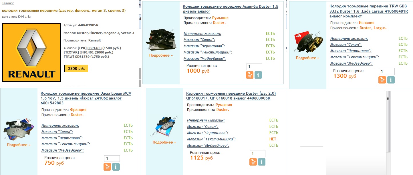

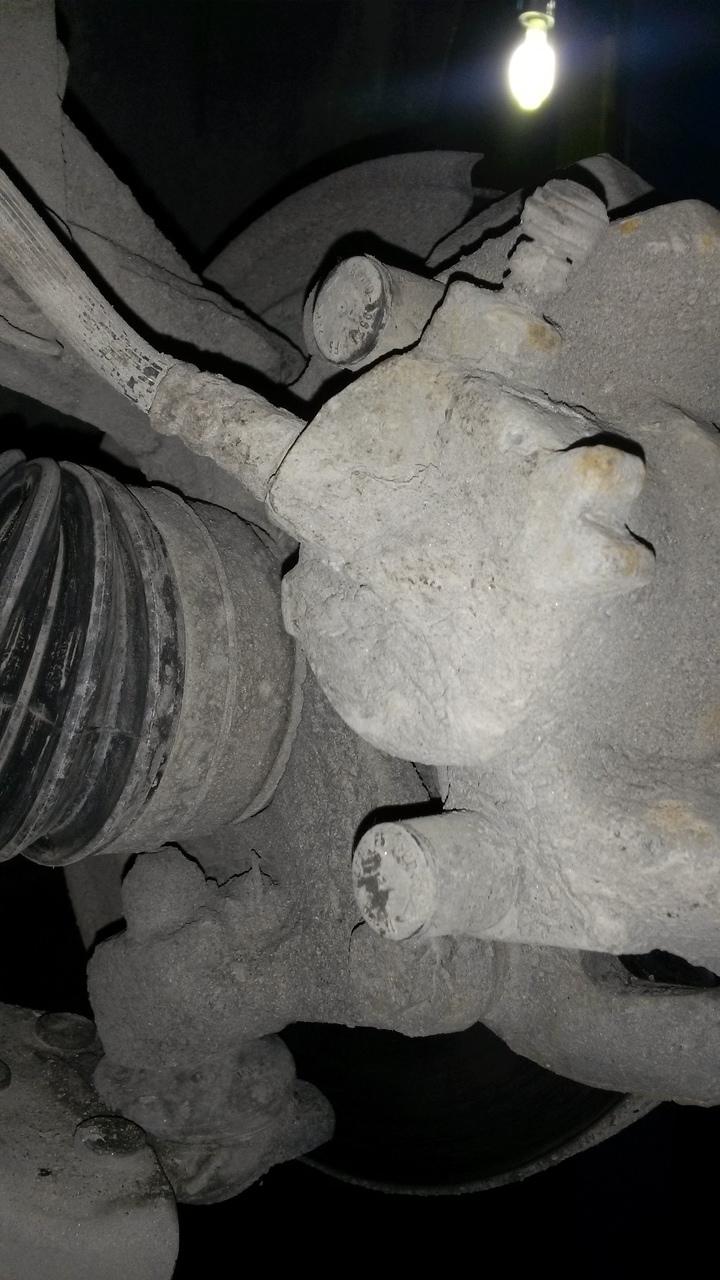

ID:	37324   Нажмите на изображение для увеличения
ID:	37325   Нажмите на изображение для увеличения
