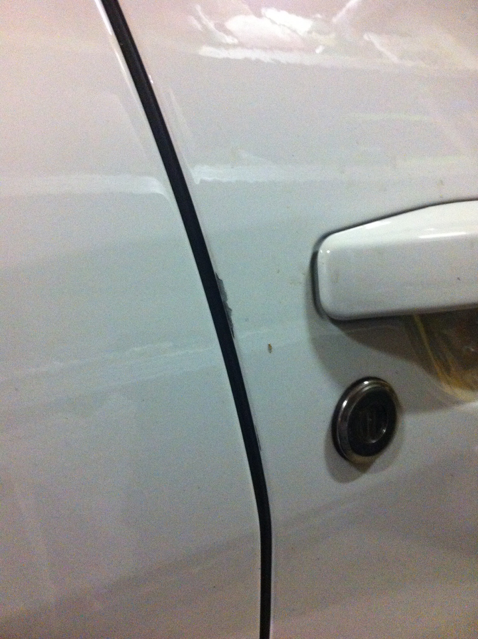

Старый 30.10.2014, 11:28   #48
aca300
Аватар для aca300
Авто: Лада Vesta АМТ
Сообщений: 1,901
Коллеги, открыл дверь и оббил краску в очень неудобном месте, на ребре. Кто сталкивался с такой ситуацией, подскажите. Как лучше обработать и отремонтировать?
карандаш (куплен по вину) в помощь, подкрашивал царапины (зацепили на стоянке) и сколы на капоте. На металле хорошщо держится, на пластике в межсезонье приходилось подкрашивать

Первый раз слышу, что карандаш подбирается по вину. Можно подробнее или ссылочку. Правда не слыхал.

Сообщение от малёк Посмотреть сообщение
Согласен,я просто брал у дилера цвет KNM.
Олегъ.
брал в авантайме при названии цвета попросили VIN, первый раз не оказалось, заказал, через 2 недели отзвонились и я забрал
