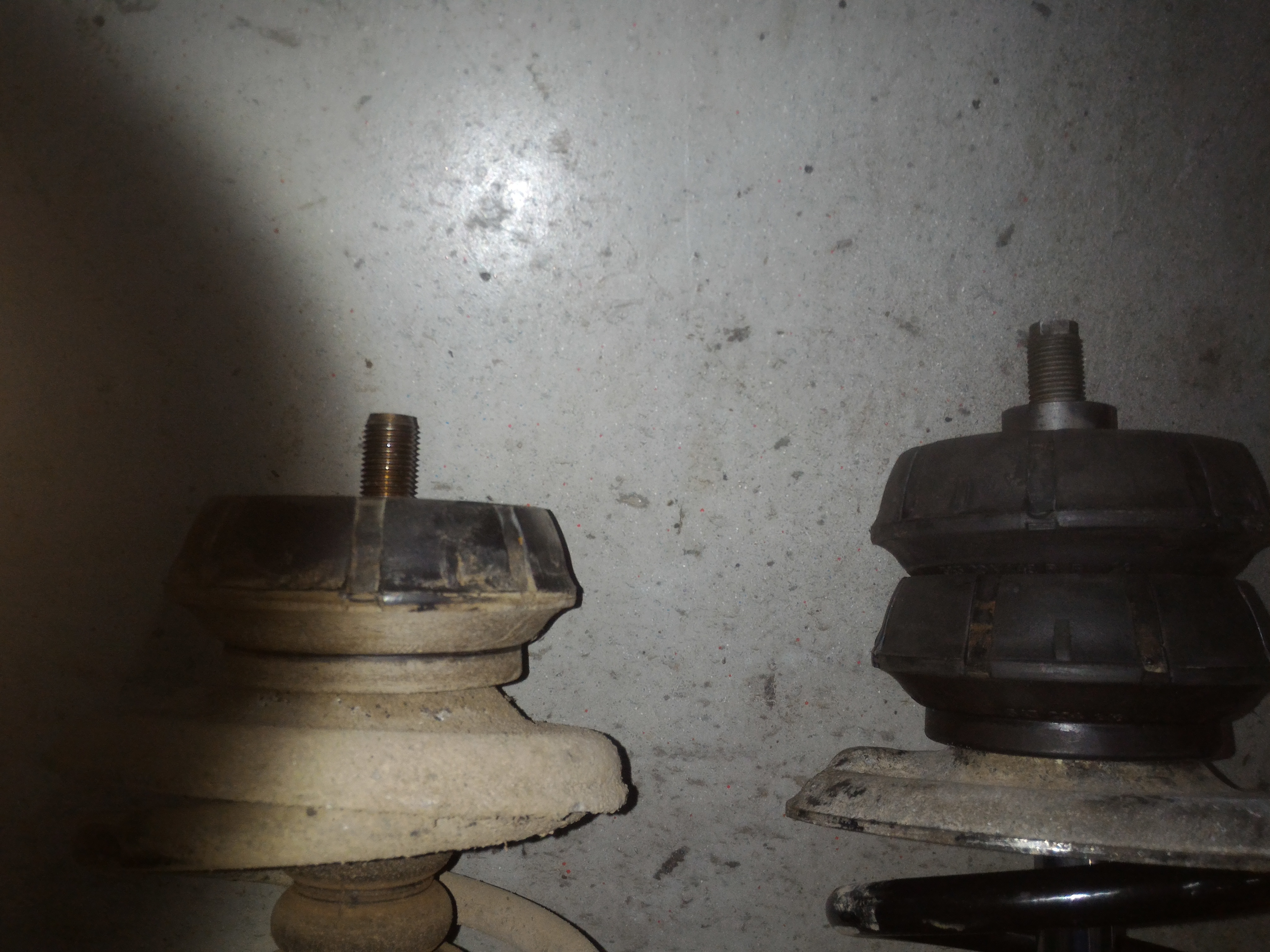

...установили в таком виде (справа), получается вертикальный люфт 2 см, стойка просто гуляет вверх-вниз

Сообщение от forsaj50 Посмотреть сообщение
Вы не разобрались куда и чего закручивать, а теперь пишите фигня получилась. Нормально соберите всё, тогда и гулять ничего не будет.
У вас сейчас удлинители со слишком короткой верхней резьбовой частью, если собрать, как надо. Самая первая опора должна прижать подшипник гайкой, потом удлиннитель, на него вторую опору. И уже это ставить. А вертикальный ход(люфт по вашему) и нужен для увеличения хода рычага вниз. А то что стойка гуляет при проезде глубоких ям, об этом Регас писал. Он уточнял, что некоторые между двух опор ставят пружину, чтобы не было расхлябанности.
