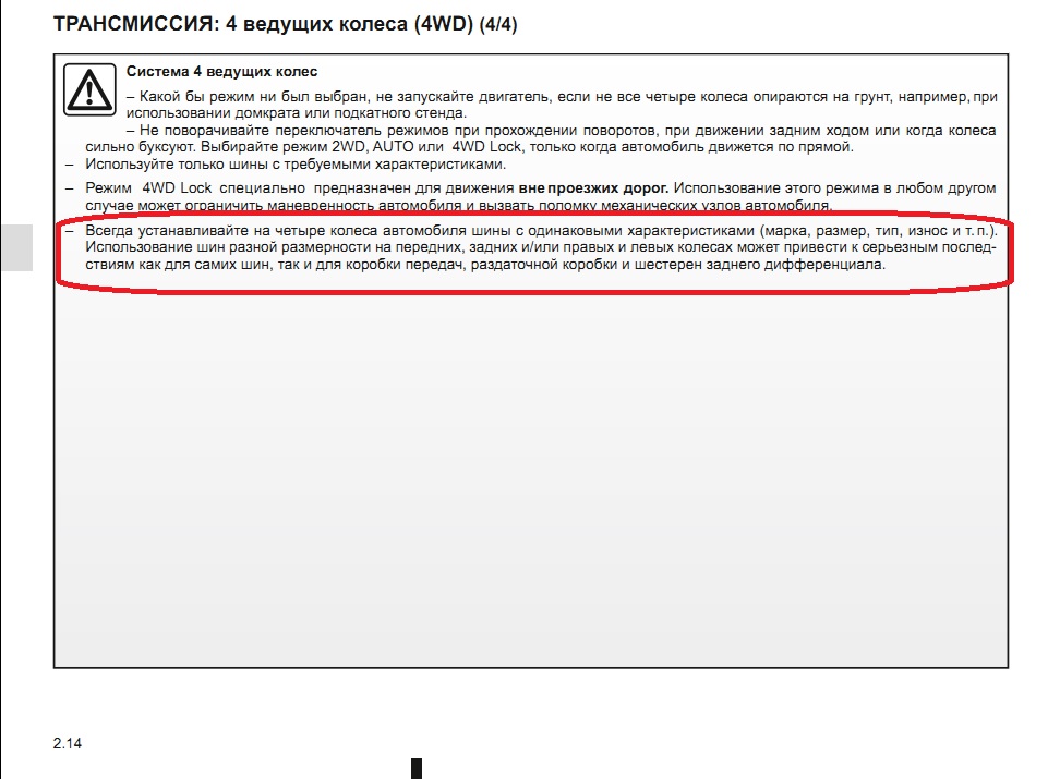

Старый 14.05.2018, 23:58   #4308
У нас муфта и ничего не будет страшного, я ставил на одну ось разные колеса, правда ехал 60 в городе в режиме авто зимой и ничего не произошло. Причем я не думаю, что она Лок включает на асфальте.
Рено не рекомендует... из мануала:

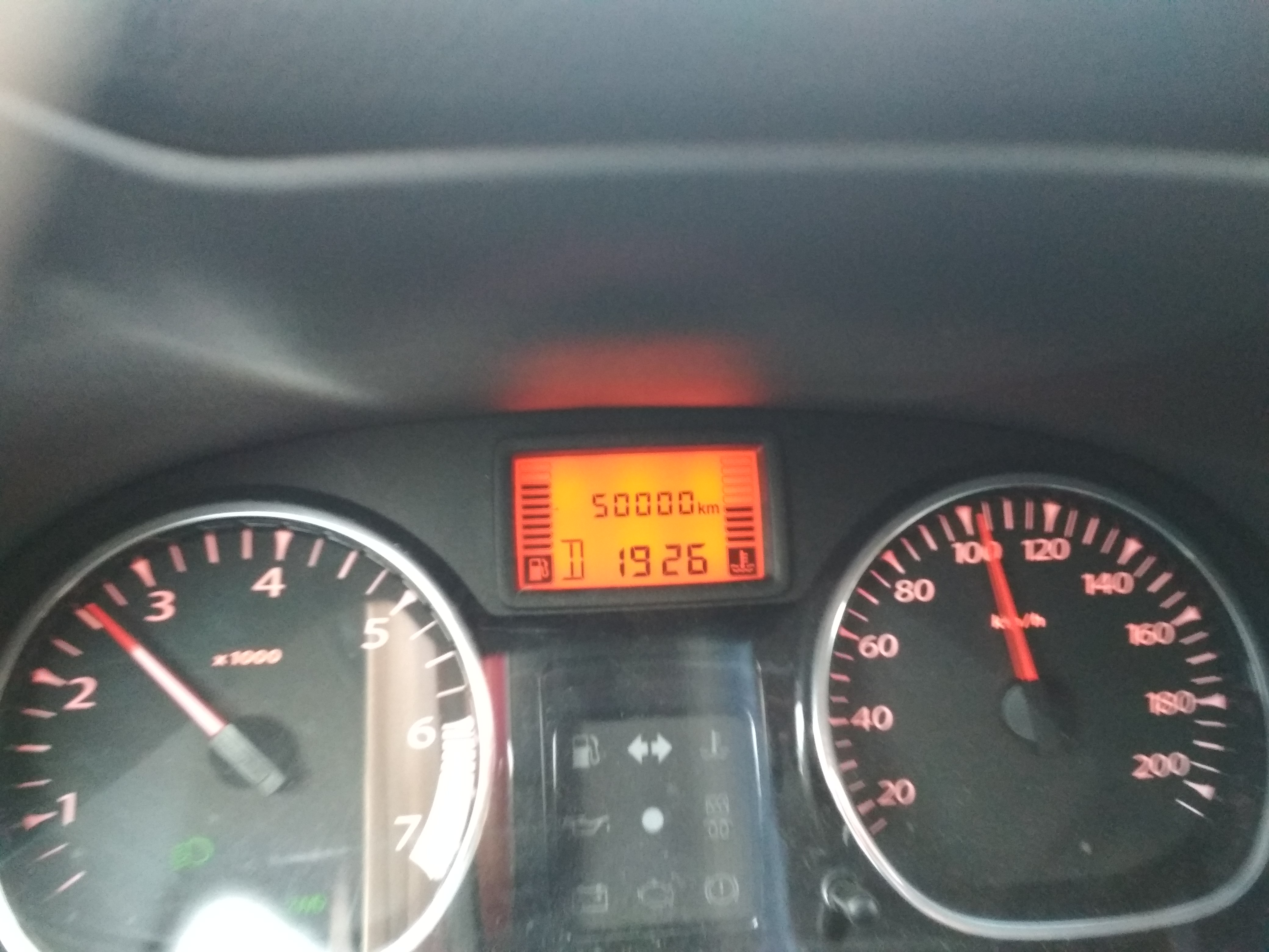

опытный коллега увидел что то что я принимал на вмятину оказалось лопнувшим кордом. А вы говорите.... может я во всяких там технических штуках не бум-бум, но когда с машинкой что-то не так могу понять, отличается езда....
для полного счастья осталось разобраться с этим резким толком при сбросе скорости и можно слегка выдохнуть....
---------- Сообщение добавлено в 23:08 ---------- Предыдущее сообщение размещено в 23:02 ----------
кстати, маленький юбилей - мои первые 50 тыщ дастерокилометров))
https://drive.google.com/file/d/11dH...ew?usp=sharing
картинки не хотят вставляться..тока ссылкой....
