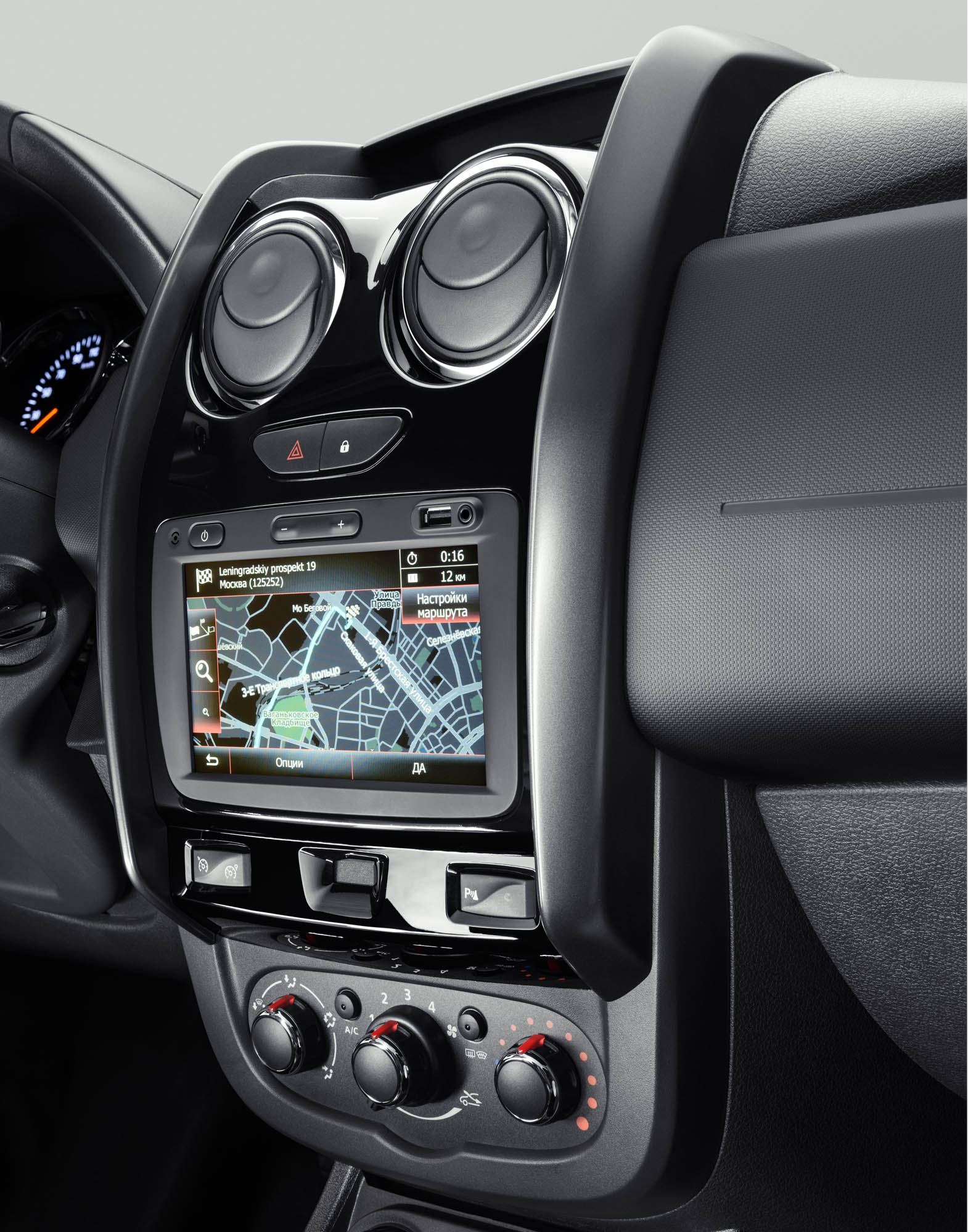

На рестайле, по-ходу, крутилки блока климата по-прежнему слепые... А, зря- без рисок, ездить с дхо, без света, днем, в солнечную погоду, не удобно: не видно "положения" скорости вентилятора и "направления" потоков. Пришлось "оглазастить" крутилки блока климата самостоятельно, улучшить "читаемость" (сори за размеры фото):
Кто сказал? Все есть на рестайле... Красные риски на всех трех крутилках. С включением габаритов они (риски) подсвечены...

Сообщение от a.borisoff Посмотреть сообщение
на дорестале эти риски желтые...ключевое "с включением габаритов", а с ДХО, без габаритов?
Мне лично видно все и без габаритов...

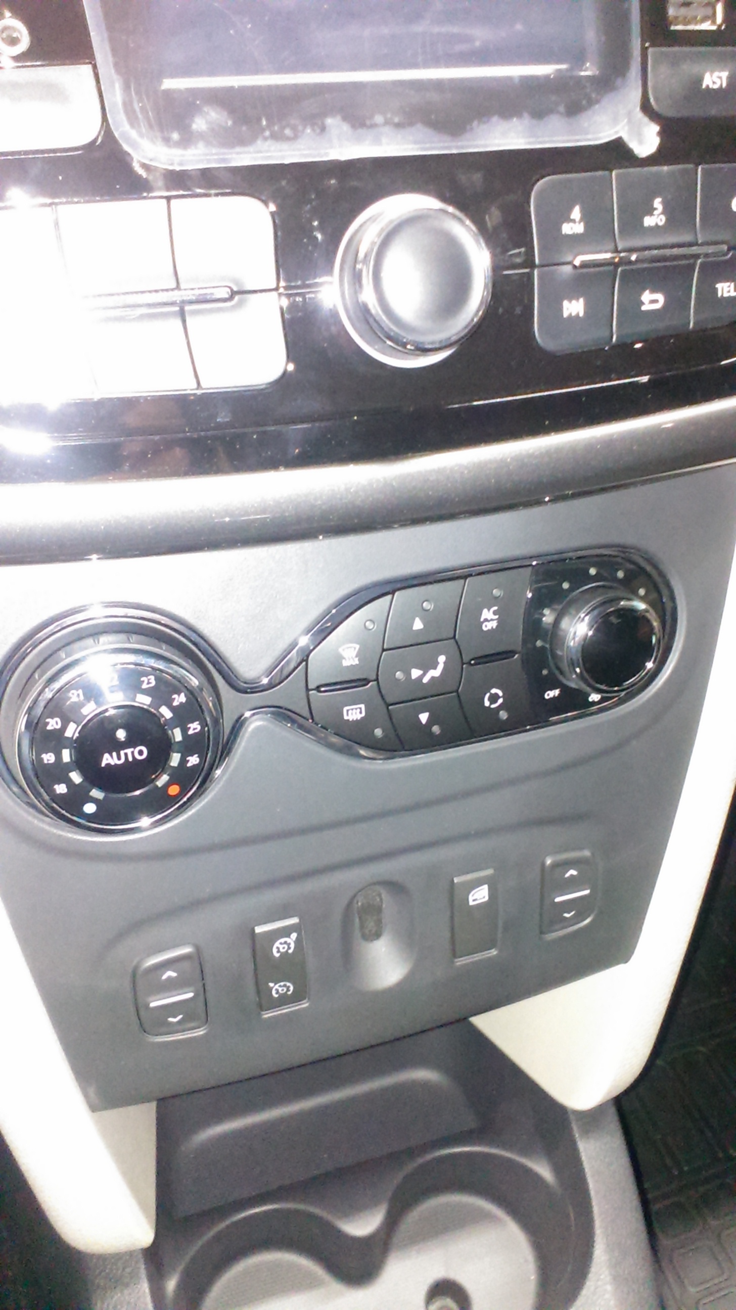

Начнем с того, что нижнее расположение крутилок не совсем удачное- отвлекает, несколько, от дороги, лучше что-то по середине .Хотя, со временем привыкнуть можно
Вот блок "климат-контроля" логана ( машина позиционируется классом ниже Дастера, и это говорит о том, что техническая возможность "замутить" климат на платформе "Бэ-ноль" есть)- довелось подсмотреть у ОД, в нью-логане. И почему в рестал Дастера " климат не воткнули?"

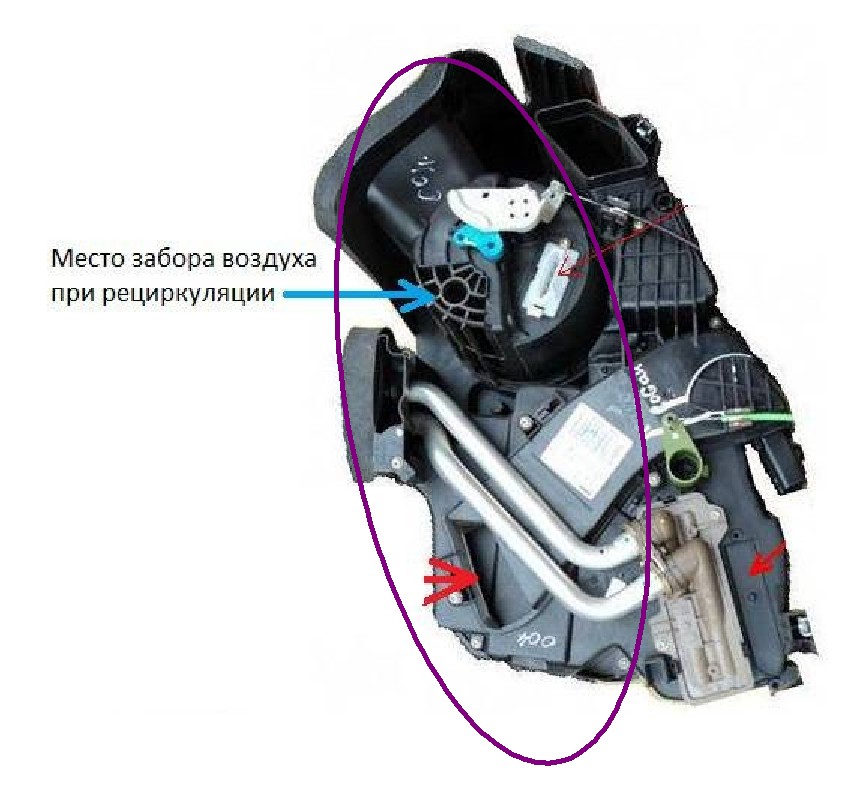

Опытным путём выявили что ледяной воздух дует со стороны пассажира, снизу панели ближе к крылу, грубо говоря в правую ногу. Это в принципе объясняет почему у меня мёрзли именно правое плечо, рука и правым ухом чуял холод. Осталось найти откуда именно дует. При переводе забора воздуха на внутрисалонное, этот поток становится тёплым. Направлеие потоков регулятором, ни чего не даёт. Хоть куда направляй поток, именно там дует ледяной воздух.
у вас не закрывается/ открывается точнее заслонка рециркуляции. вам к од
посмотрите фотку печки с левой стороны и все поймете
а кстати вы как владелец сандеро должны быть в курсе что рециркуляция - только в крайних положениях... при промежуточных - дырка из салона на улицу навстречу потока
а если вы говорите что от пассажира - поправляйте салонный фильтр....
ну и самое хреновое - поролон между печкой и передним щитом... но \то редко бывает

glebka, заслонка открывается и закрывается. Именно при установке на внутрисалонный забор идёт там тёплый воздух. Где то печка хапает уличный воздух.
По рециркуляции я знаю давно, ещё по более ранним машинам.
Если бы эта заслонка не закрывалась до конца, то со всех сопел дул бы холодный, а у меня вся левая сторона салона до кипятка прогревается, а с правой постоянно дует холодом.
да нет же - при незакрытой до "ступеньки" положении заслонки дуть будет из сопел. теплый а в салон пойдет холодный
дуть будет из рециркуляции -
проверяется кстати достаточно просто - снимается решетка та что над омывателем и закрывается наглухо воздухозаборник печки...
но если у вас точно с правой - то первым делом фильтр салона вытащить/ поставить...
заглушка на правой стойке на месте ?- пассажиру в правую ногу дует ?
