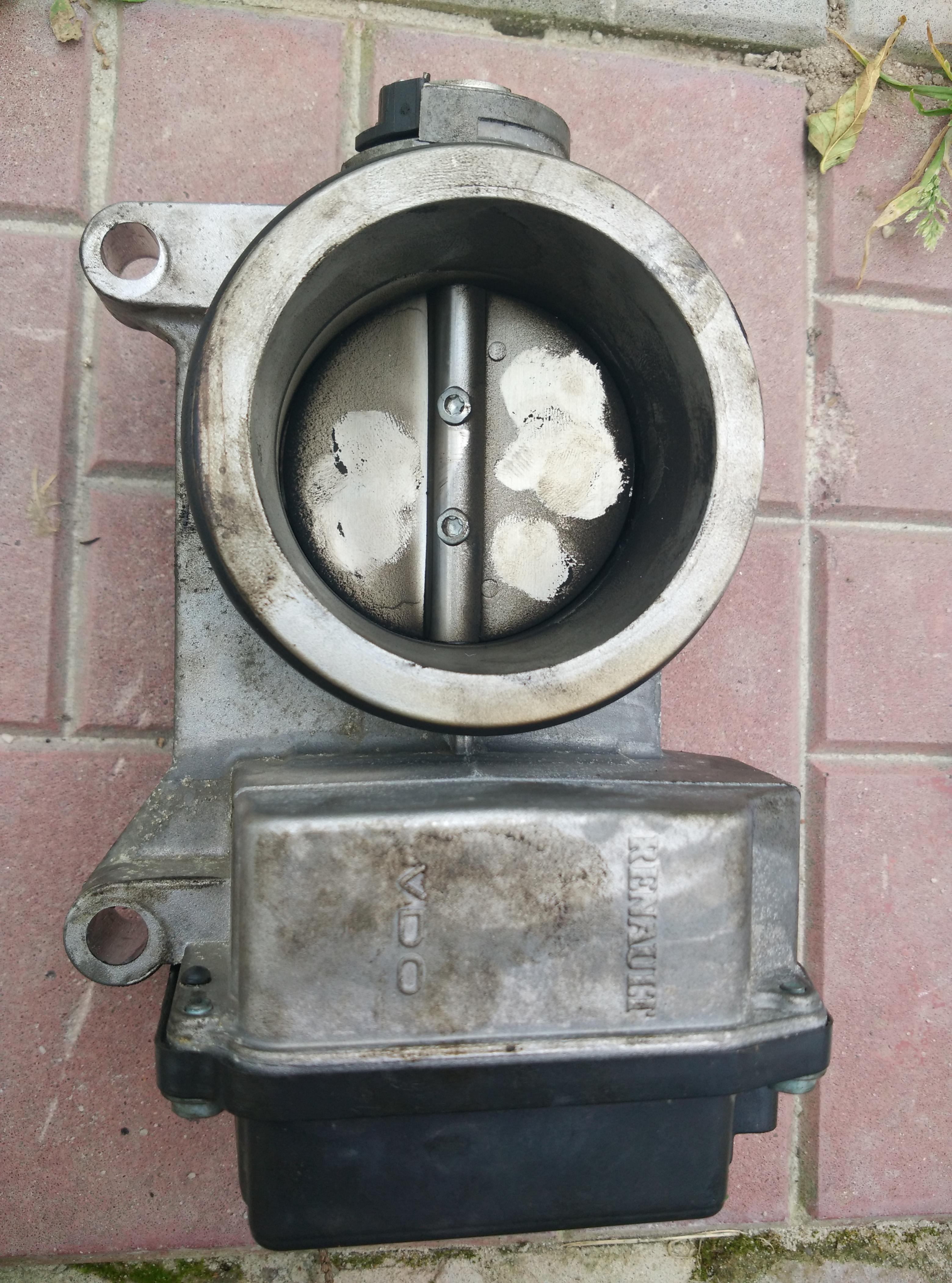

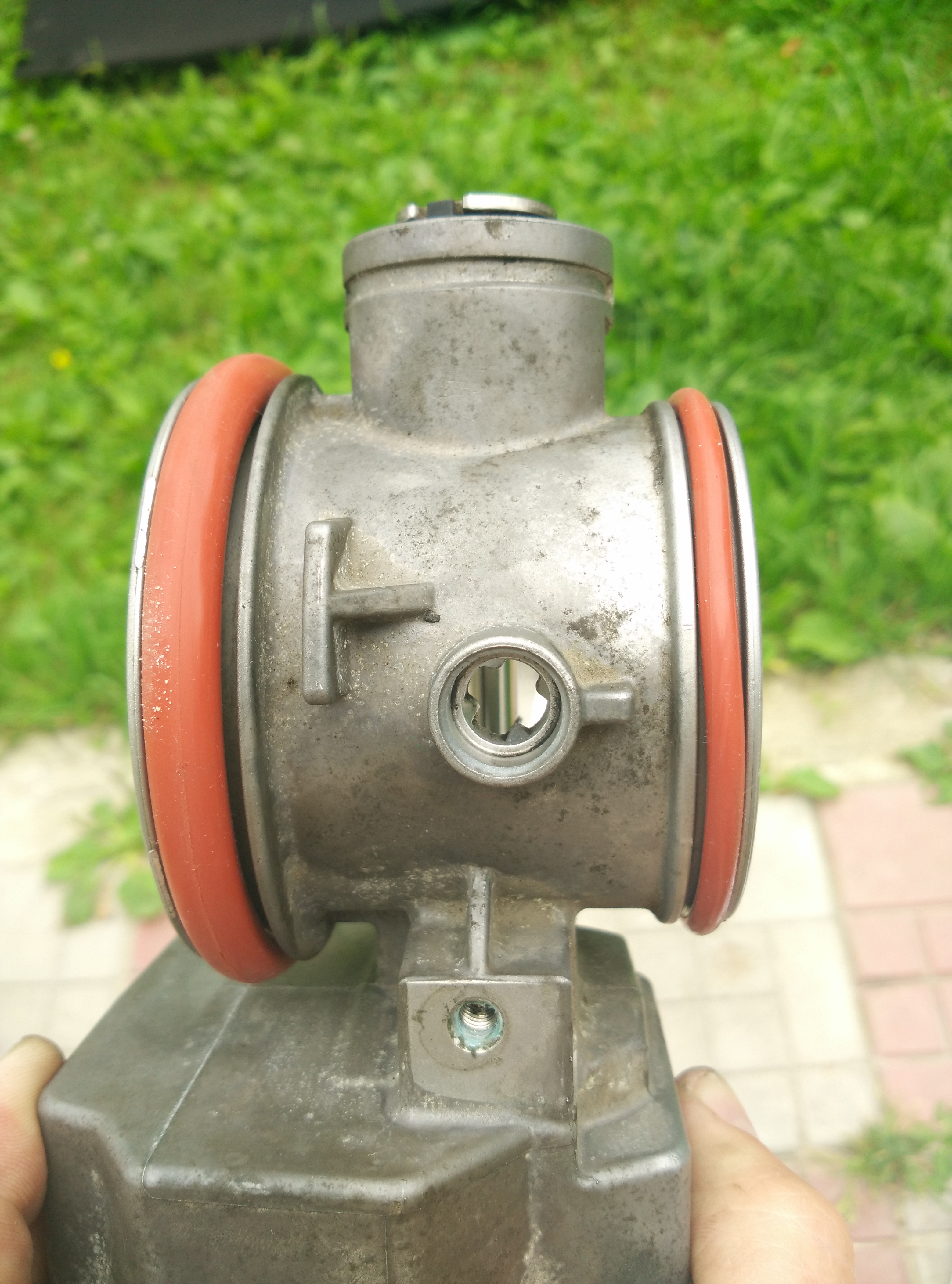

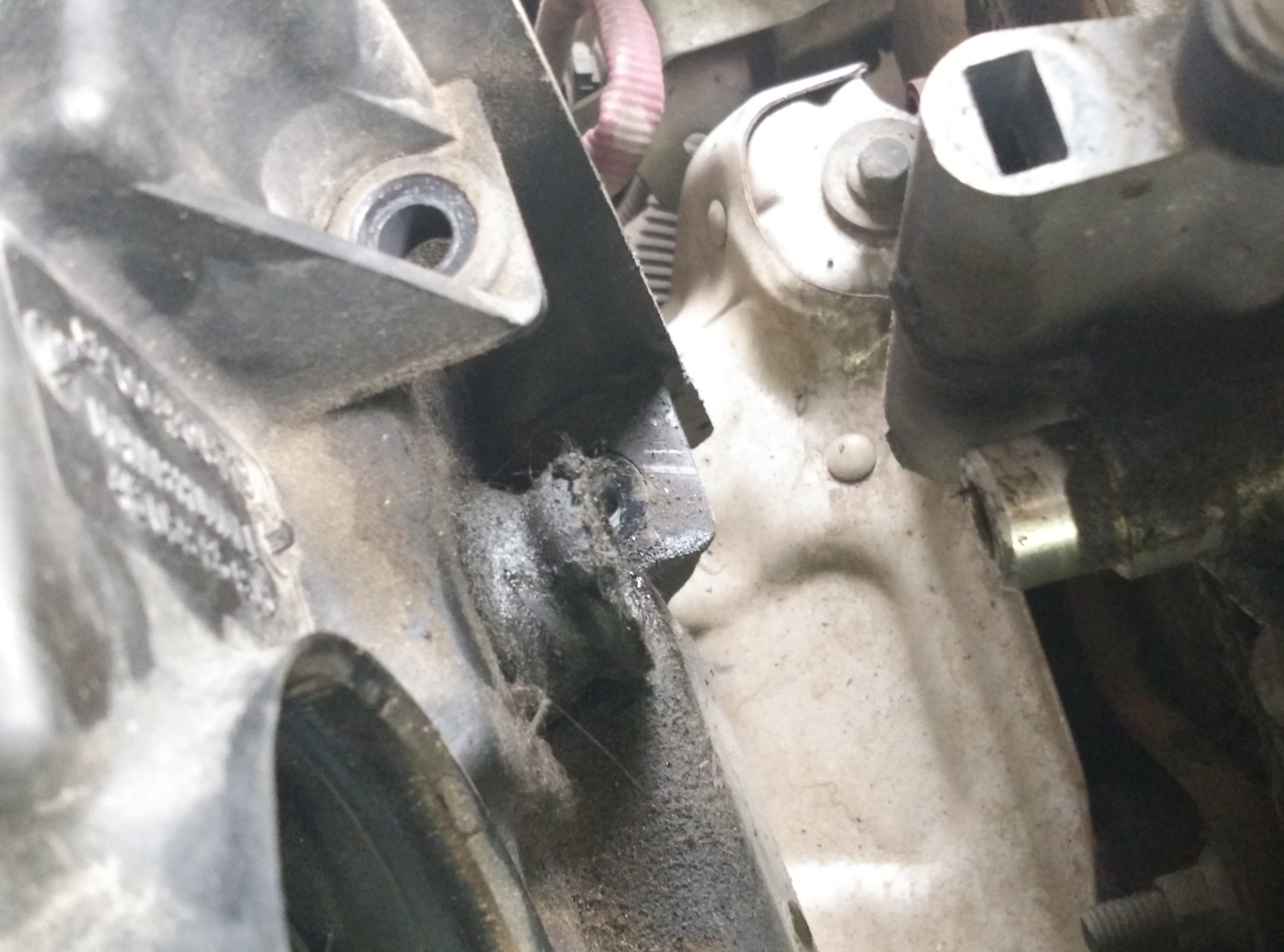

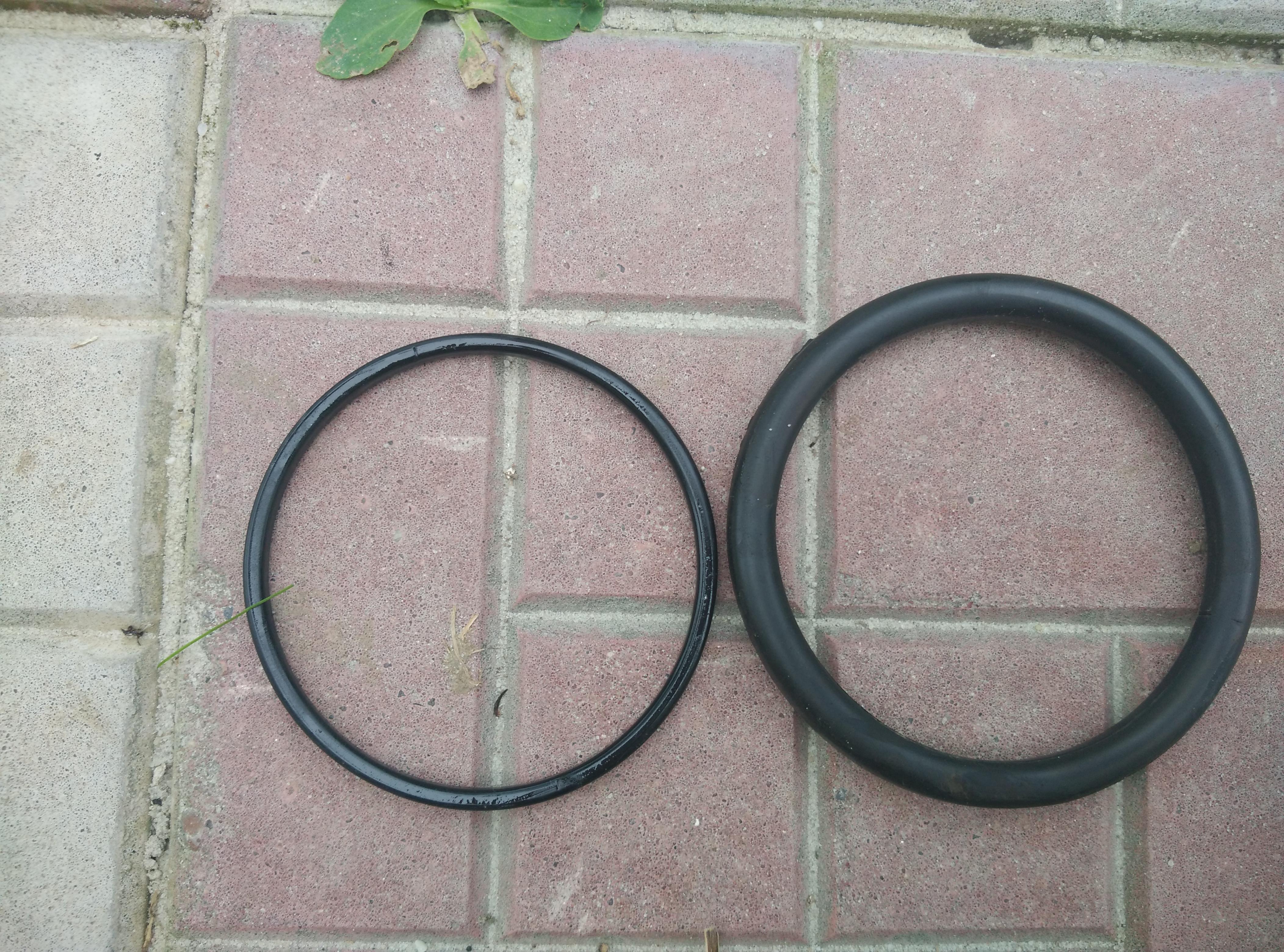

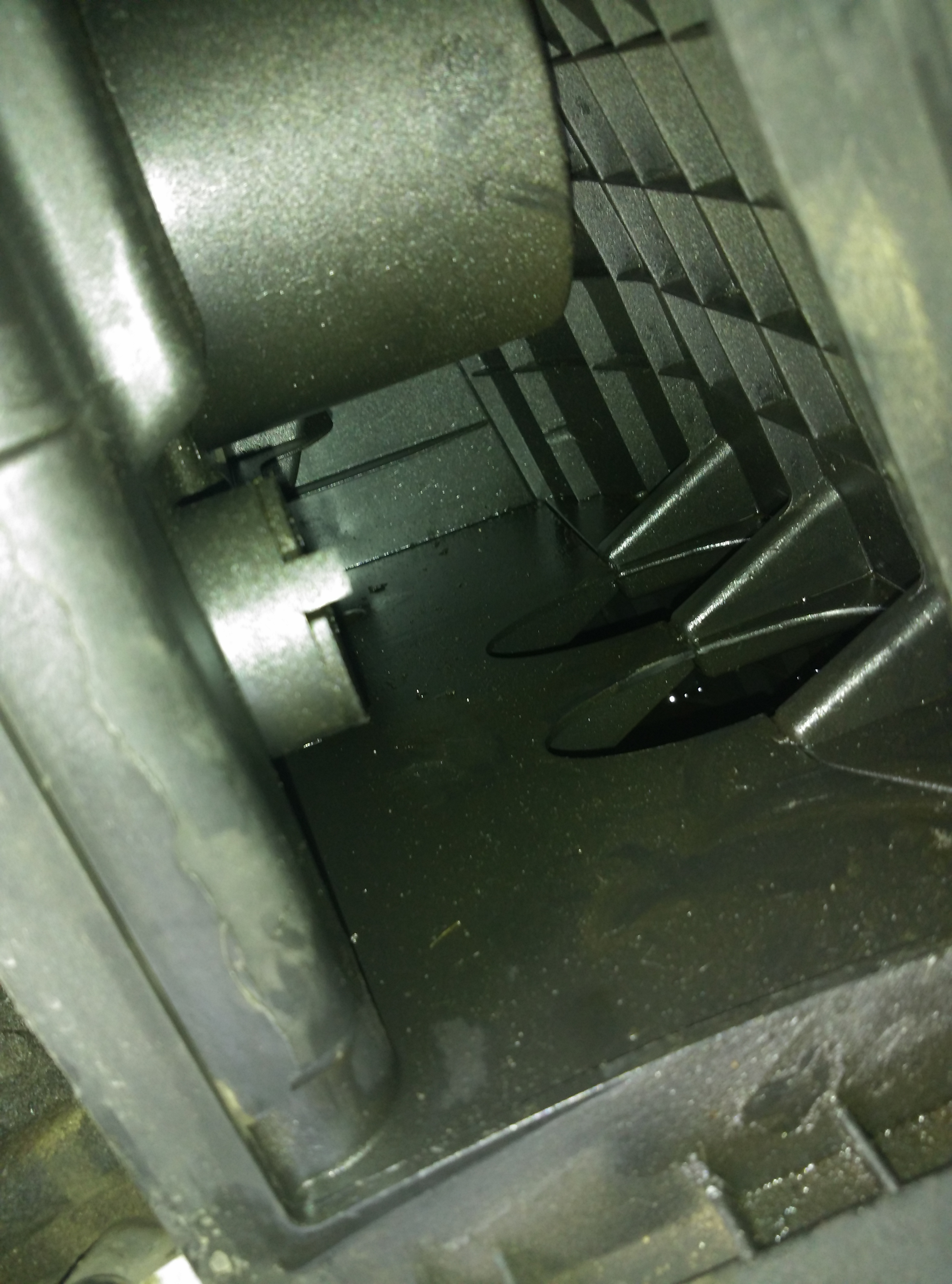

Снимал свою в 160 тыс., начитавшись форума про то как мыть надо часто заслонку. Короче снял и не обнаружил сильного загрязнения.
Я свою снимал в июле (менял резинки) при пробеге около 74000 км, из них 50000 км проехал на бензине, остальное на газе. Фото прилагаю.

pdm, ничего криминального. Небольшой налет. Грязная заслонкм это когда твердый налет в несколько мм. А это можно тряпкой стереть. И самое главное, что через 1 тыс. Км она будет такой-же. Так что очень даже чистая заслонка. У меня в 160 тыс. Была таже картина. Если нет причин для снятия дроссельной заслонки то не стоит ее лишний раз трогать. Не мешайте машине работать. А в 50 тыс.км я считал, что у меня совершенно новый автомобиль.
---------- Сообщение добавлено в 11:50 ---------- Предыдущее сообщение размещено в 11:45 ----------
Нихочу никого обидеть, но видел много машин с маленькими пробегами и замучанными хозяином. Свечи крутят каждую тыс. Км от нечего делать. Потом сорванная резьба в головке. Всю машину затрут песком.так как моют тряпкой каждой день. У моего соседа такая машина. Моя выглядит лучше. Хотя у соседа пробег 35 тыс. Нечего лишний разлесть.обслуживать автомобиль надо без фанатизма.
Эксплуатация на газе может приводить к закоксовке из-за обратных газов если они присутствуют оседая в виде напыленной сажи, так же газ быстрее разрушает эти резиновые прокладки они дубеют и трескаются, что приводит к другим последствиям.
При обычной эксплуатации резинки начинают портятся от тыс. 150, при больших температурных нагрузках могут разрушаться раньше зависит от качества этих изделий и более не от чего.

Regas, я образно про шланг. Там коротелькая трубочка. Я же снимал этот ресивер. Вот и говорю что он низко находится. Почти по центру этой банки.
---------- Сообщение добавлено в 18:01 ---------- Предыдущее сообщение размещено в 18:00 ----------
Трубка соеденяется с отверстием на гбц.
