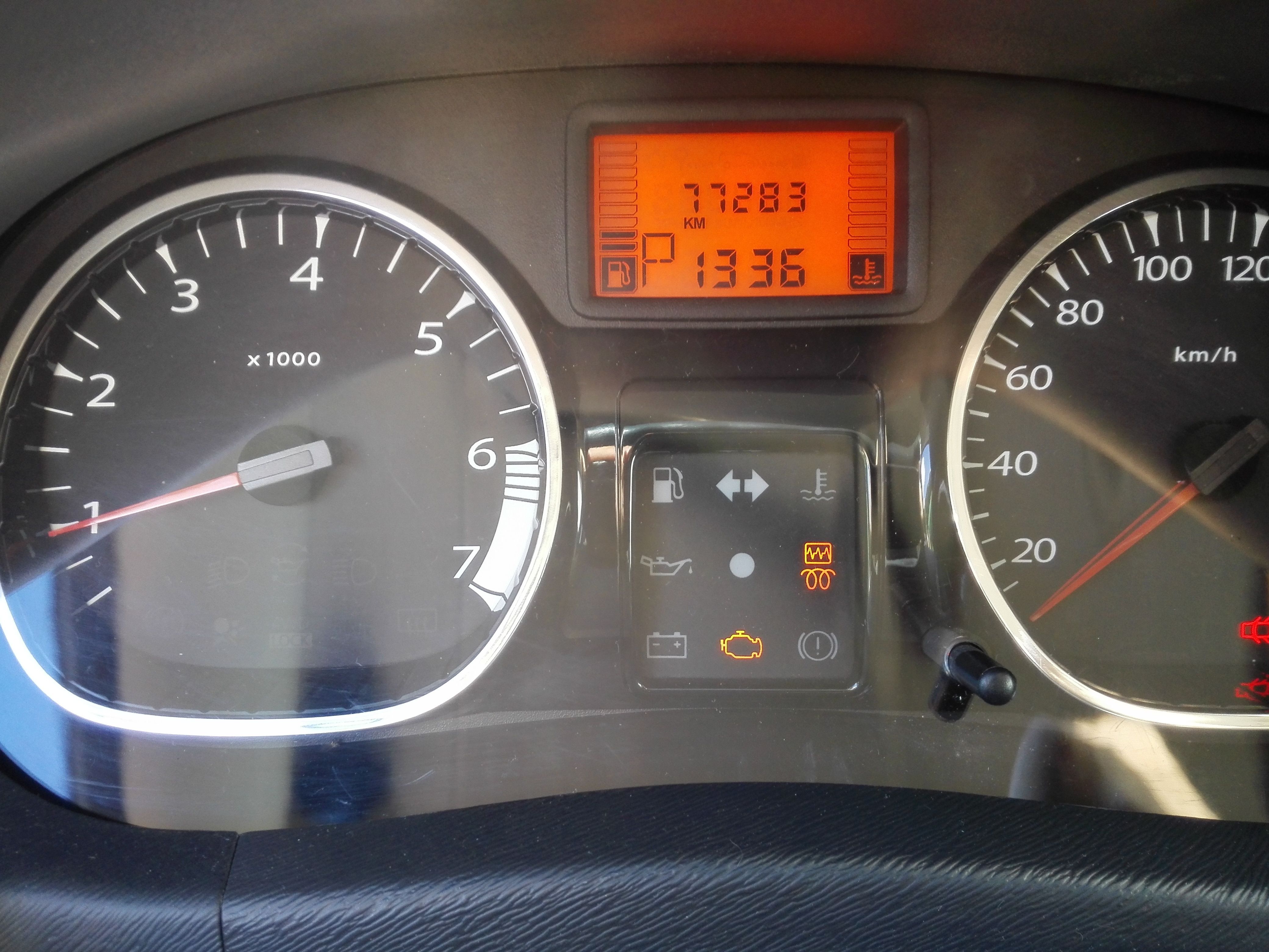

Старый 31.07.2015, 11:55   #24
Killer
Имя: Василий
Регистрация: 17.04.2015
Сообщений: 22
Killer
Вот такая картина у меня сейчас перед глазами. Подскажите куда податься?

Killer вне форума   Вверх Ответить с цитированием
Старый 31.07.2015, 11:56   #25
Killer
Имя: Василий
Сообщений: 22
Killer
там еще не видно мигающую лампу заряда аккумулятора

Старый 31.07.2015, 15:22   #26
Abeev1
Аватар для Abeev1
Регистрация: 14.09.2014
Авто: Пешкарус
Сообщений: 952
Abeev1 Abeev1 Abeev1
Сообщение от Killer Посмотреть сообщение
В сервис, где проводят диагностику электрооборудования систем впрыска.
