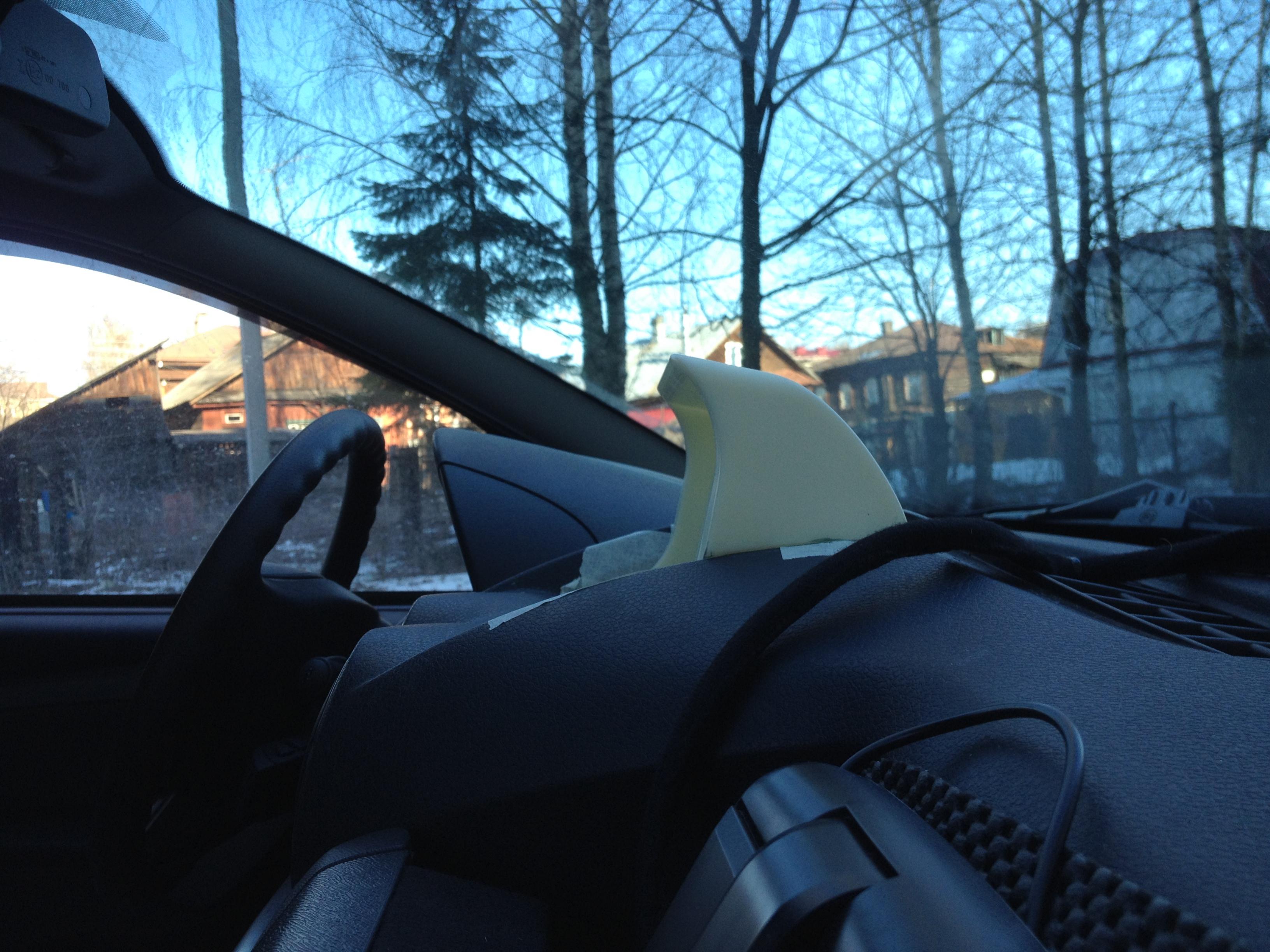

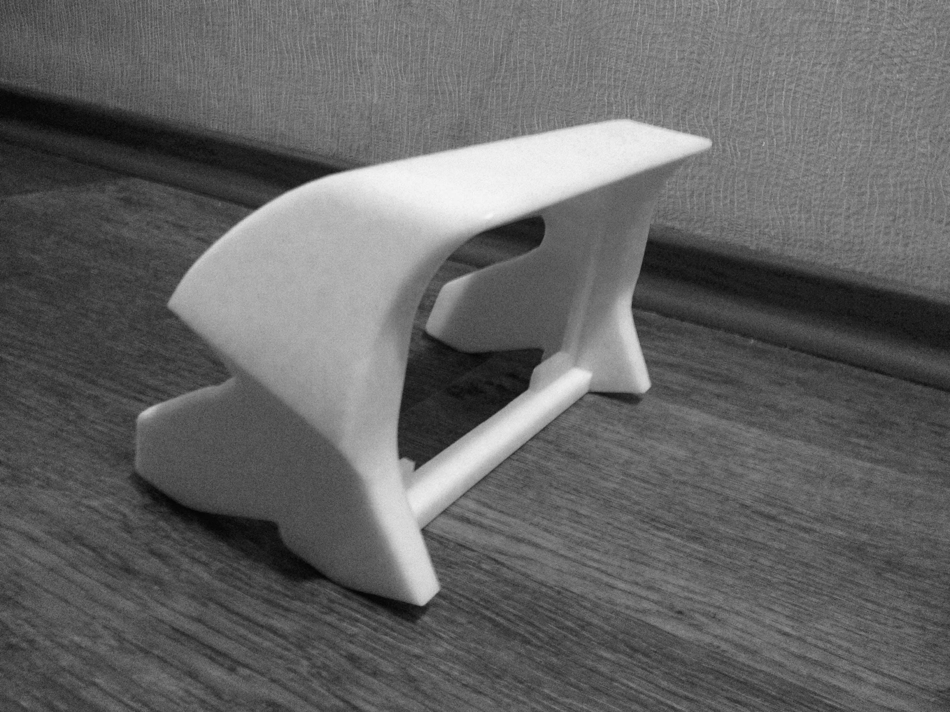

Первый макет готов (без лицевой накладки), теперь надо поработать напильником...

Сообщение от DaveMF Посмотреть сообщение
Классно смотрится! А на машине пока примерить не получается? По какой технологии изготовлено?

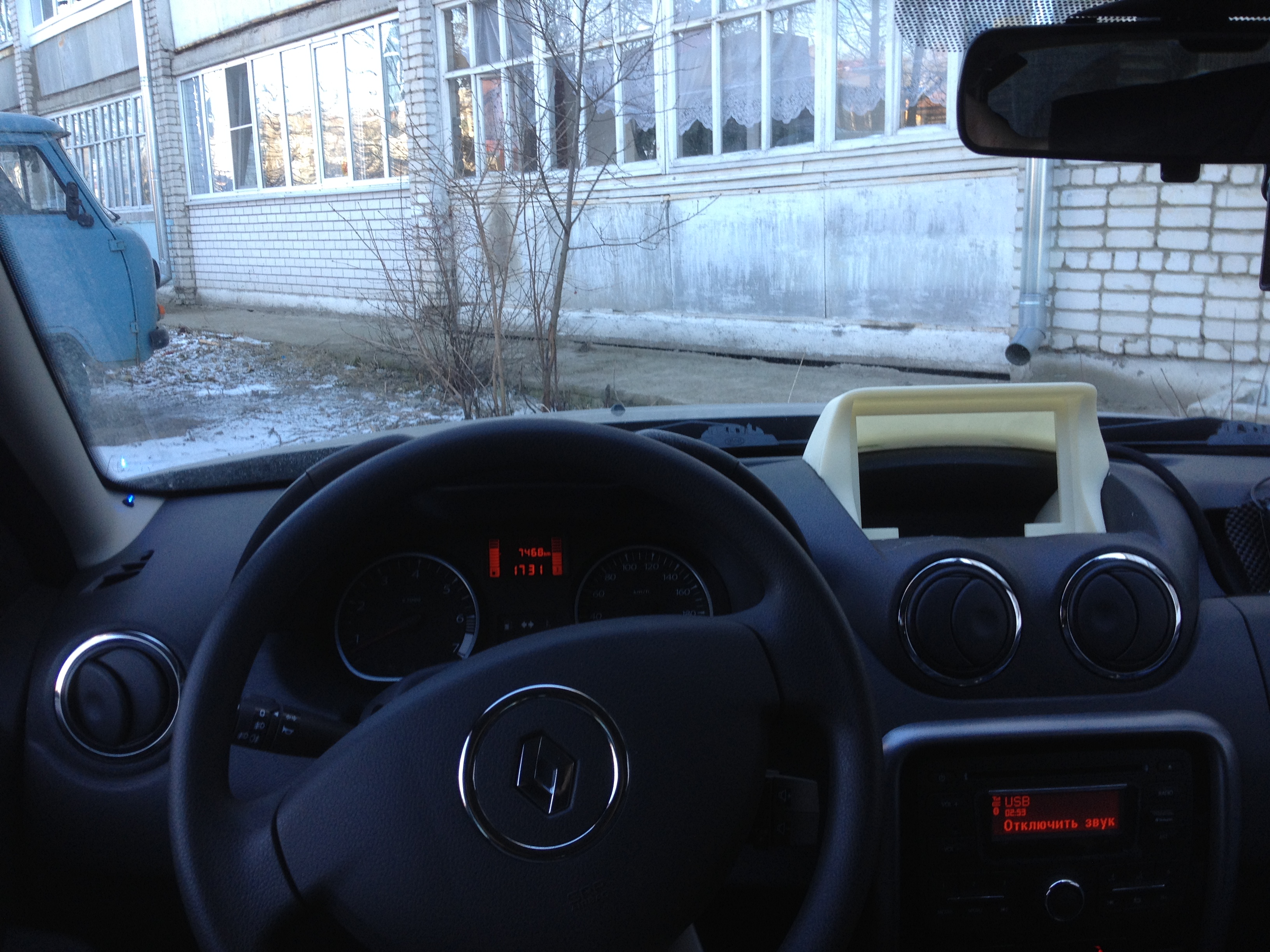

Допиливаю и шпаклюю пока еще... Шесть часов на свежем воздухе с напильником и я поставил козырек наместо...
Это на 3д принтере напечатано, потом будет отливка по форме

Старый 05.04.2014, 19:54   #33
Сообщений: 5,419
DaveMF, Очень-очень не плохо! И, за кропотливую работу - оценка "отлично"!

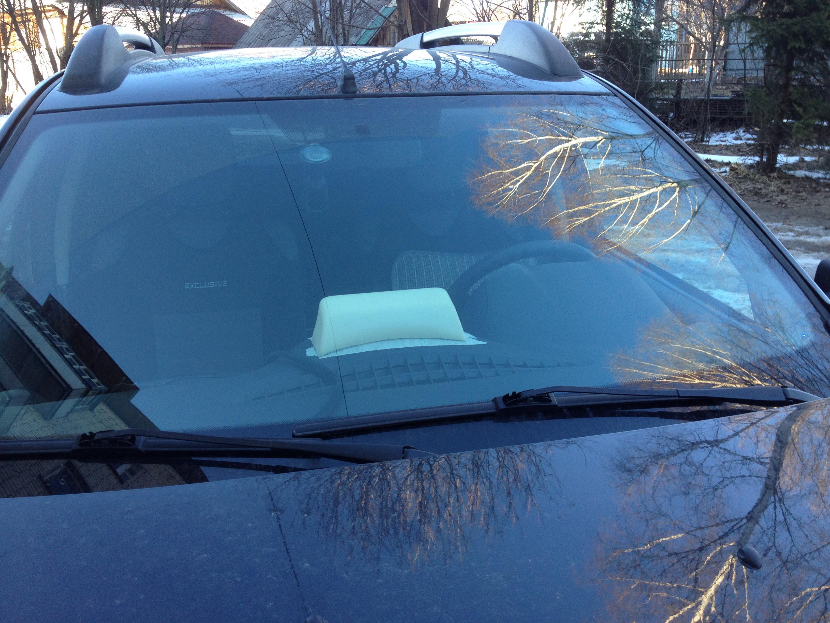

DaveMF
Очень хочется фотографий и с других ракурсов
вот
