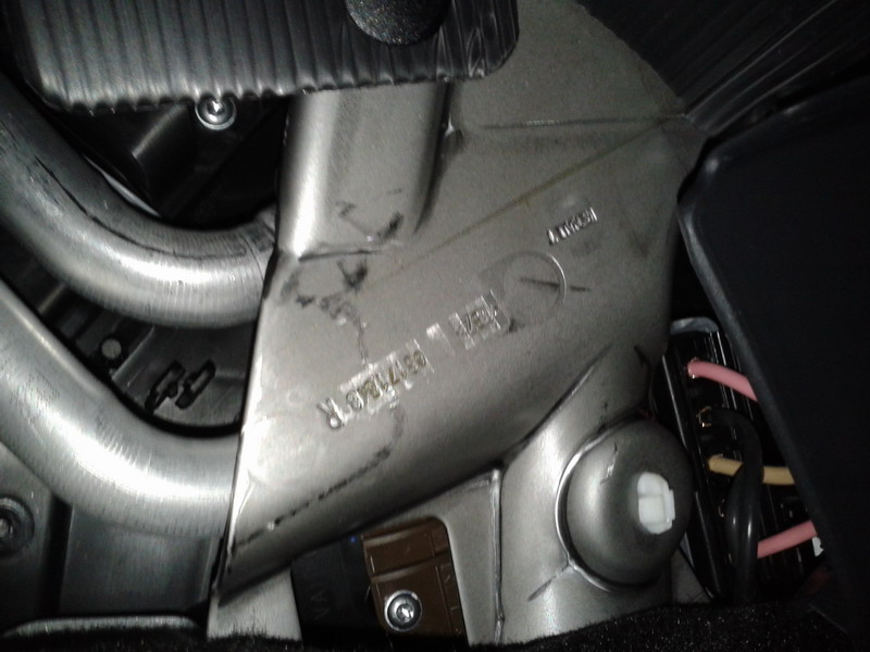

Вчера был на ТО1 на Таллинском шоссе.Менеджер приемщик уверенно заявил=У Вас тенов нет!
4х4 2.0 А релюхи щелкают! И как быть?
Последний раз редактировалось алекс7; 18.01.2016 в 21:30.
Старый 19.01.2016, 22:01   #12
Dust93
Регистрация: 25.11.2015
Адрес: Приазовье
Авто: Дастер (Ф2) 2.0АТ 4х4 Privilege+ESP
Сообщений: 326
Dust93
Сообщение от алекс7 Посмотреть сообщение
Ткнуть его носом вот в это место у правой ноги водителя
