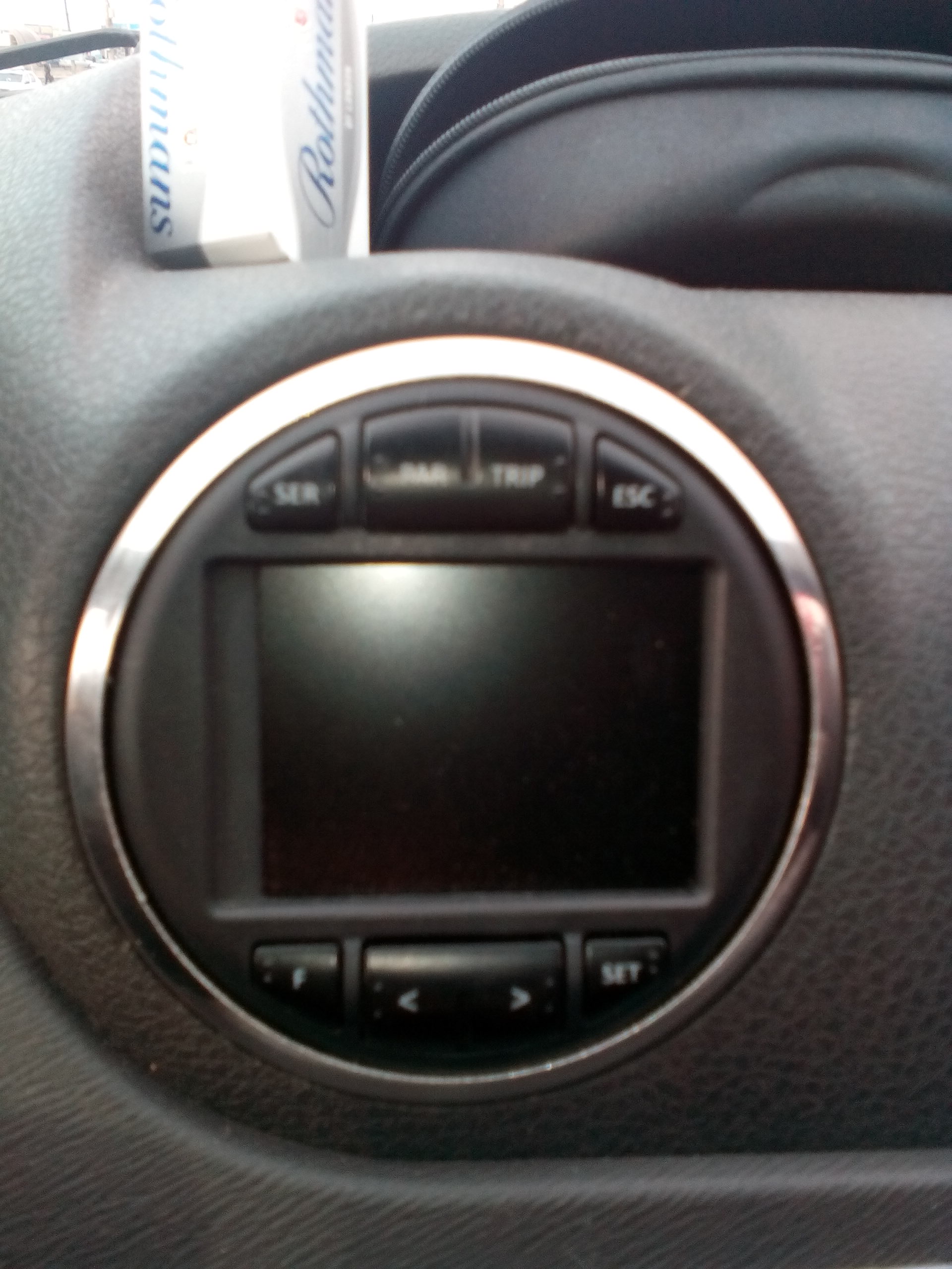

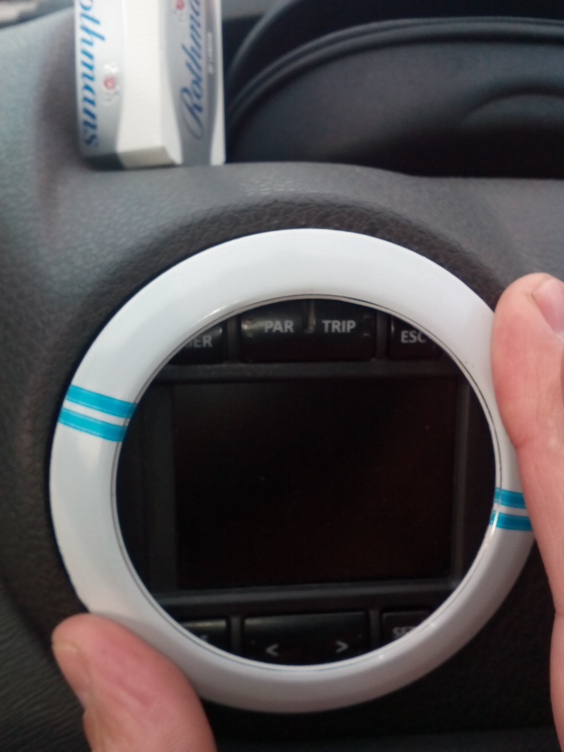

Наконец пришли из поднебесной хромовые накладки на дефлектор. По размеру на половину перекрывают кнопки БК.Нажмите на изображение для увеличения
ID:	46053 (не зря написано - тряпка)
Знакомый токарь срезал по ребру жесткости, в итоге накладка встала как роднаяНажмите на изображение для увеличения
