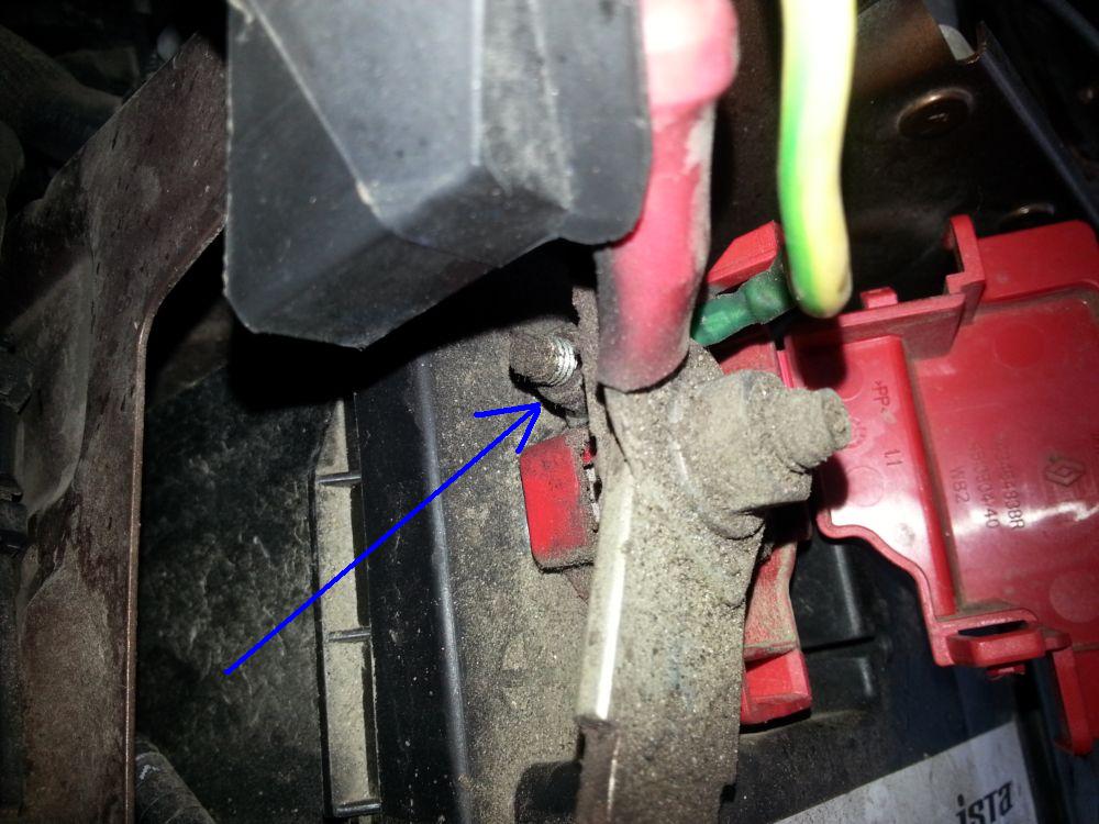

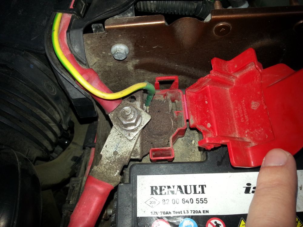

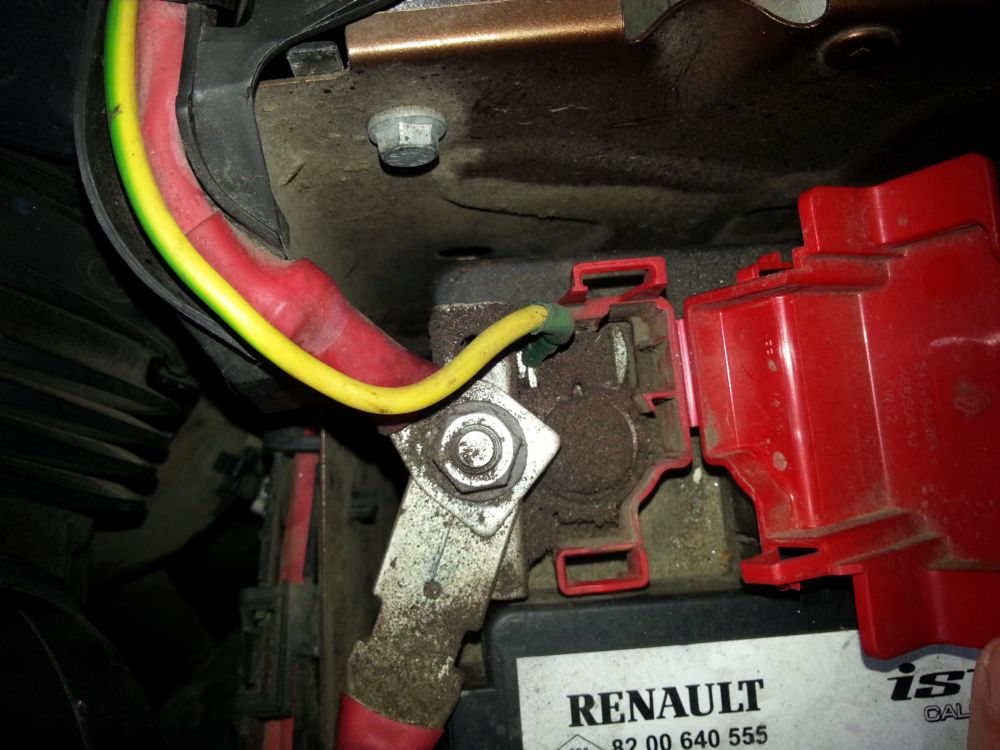

И подошел я с комбинированным ключиком на 10 снять плюсовую клемму... И поржал я...
Но я так и не понял, в чем проблема накидным или рожковым колючем на 13, снять верхнюю клемму? А рожковым на десять там действительно делать нечего.

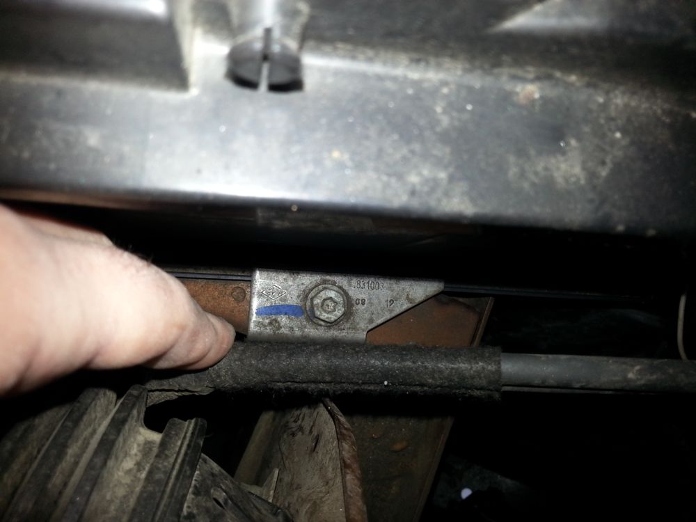

А точно крепление АКБ ключ на 13? Может на 15?

...Но я так и не понял, в чем проблема накидным или рожковым колючем на 13, снять верхнюю клемму? А рожковым на десять там действительно делать нечего.
Аккумулятор сдох!
Ок, рожковым на 13 Ты контакты (не клемму!!!) снял. Аккумулятор снял головкой на 13, TORX40 не нужен!
Другу пообещал и он привез тебе аккум... Минусовую клемму одели, а контакты на + скотчем приматывать!? Клемма на мертвом аккуме, и без головы на 10 не обойтись
Всё, хорош этот гимор обсасывать, но новички должны об этой засаде знать

проблема в откручивании этой гаечки рожковым ключом
эту откручивал torx - лучше, конечно, длинным, но был только короткий. его вставляешь аккуратно, а уже плоскогубцами скажем как удлинителем крутишь-вертишь

при замене акб надо открутить именно эту гаечку
Ааа понятно, а то я подумал что это я не фэншую что-то сделал, когда снимал аккумулятор на подзарядку.

Да, я и говорю, что эту гаечку фиг отвернешь... хотя туда кое кто умудрился прикрутить провод для доп. розетки
Откручивается всё нараз. Не понял, чего у всех такая паника.
