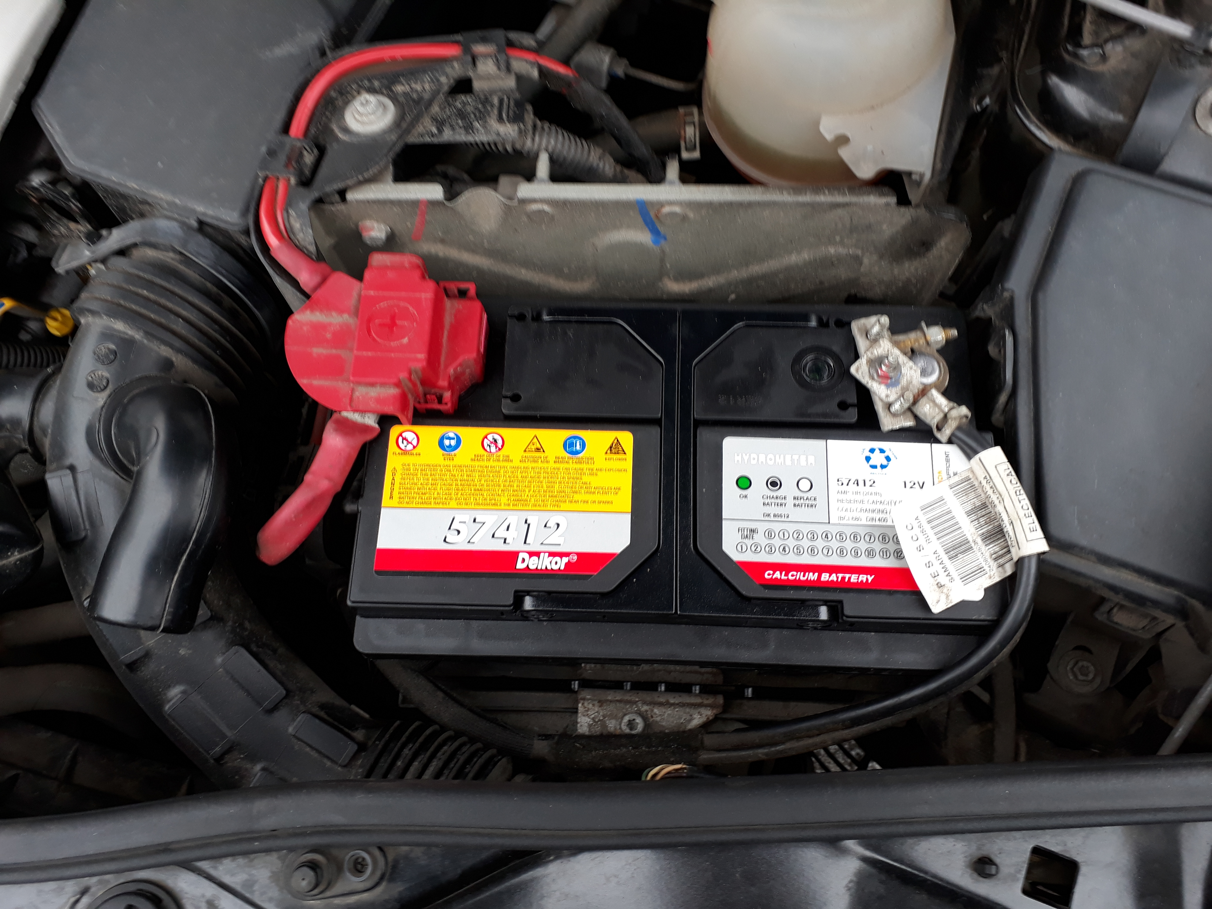

Купил я аккумулятор, Нажмите на изображение для увеличения
Название: С телефона 111.jpg
ID:	69254новый надоело со старым возитцо!!!

За 2 года?

Сообщение от Aluksander Посмотреть сообщение
За 2 года?
Неее...за 3 года,, убил я старый очень глубоким разрядом, сам виноват!!
