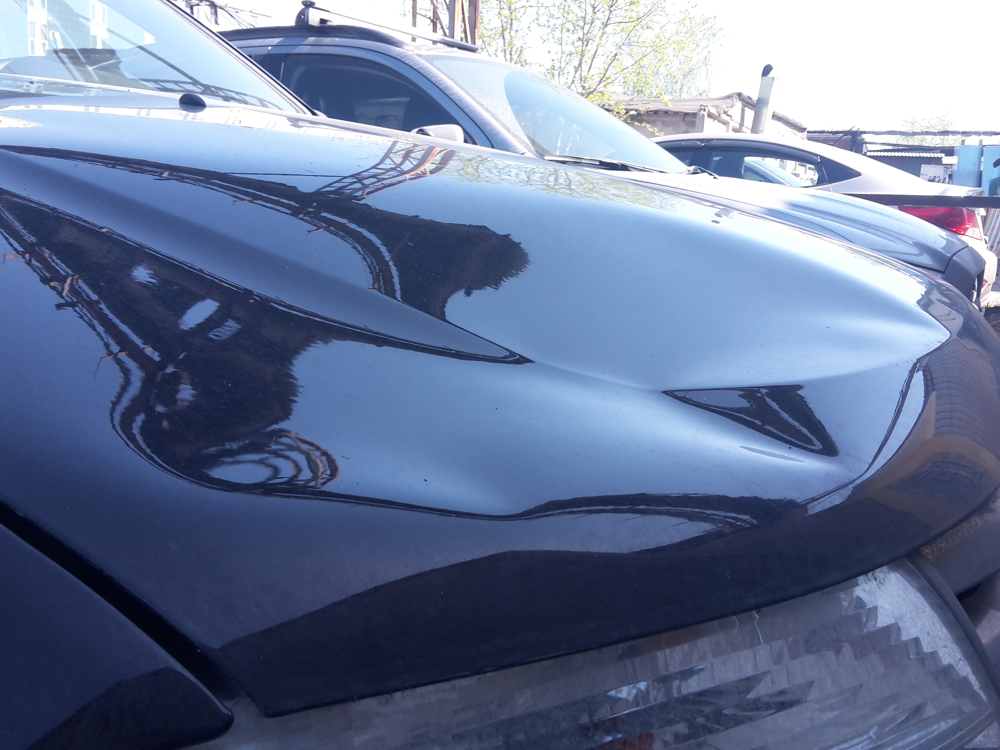

этой зимой мужик упал на капот моей машины. компенсации я не дождался и до отпуска решил сделать капот. погуглив нашел пару фирм. в одной фирме оценили по вайберу в 4500, но в душе думаю обманут. поехал поближе к дому . мастер оценил в 13 000. я решил что дорого и поехал в первую. на месте спец оценил в 8000 . на этом и порешили. мастер сказал что бедет делать три часа а сделал за пол часа.Нажмите на изображение для увеличения

влади мир, просто выпрямили без покраски? присосками?

у них много спец инструмента в основном оправки и железки как отвертки но есть и присоски. удалените вмятины происходит путем выстукивания железа , без использования шпаклевки и покраски, с последующей полировкой места ремонта.
