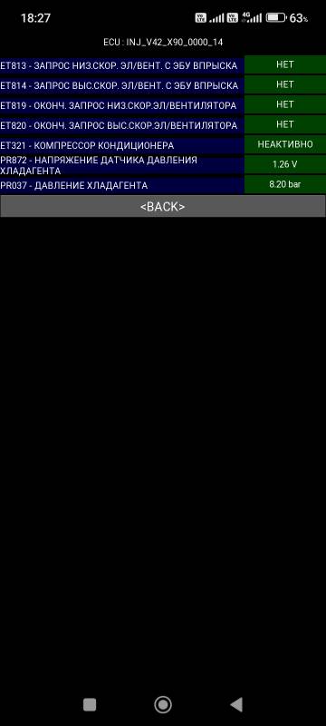

Вот мои данные, снаружи +24, правда.
Выключен-включен
Грубо 8 и 16.
В жару и до 20 доходил
ID:	96519   Нажмите на изображение для увеличения

Сообщение от onebar Посмотреть сообщение
См выше, PyClip смотрим давление
А что это такое и где найти?
Эмулятор программы реношной Clip, поищите, на драйве куча постов, как его установить. Вот, например.
