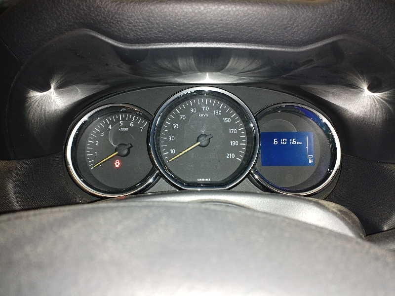

На одометре 61016 км.
Циферка симметричная.
На 60765 км опять залил присадку в бензин от Супротек SGA бензин 1 флакон.
После ТО-6 Енотозавр проехал 3100 км скушал 10 мм масла в двигателе (если смотреть по щупу). Т.к. на ТО залили на 5 мм > МАХ, то сейчас на 5 мм < МАХ.
По субъективным ощущениям на лукойловском масле, вроде, кушает меньше. Надо будет посмотреть.
