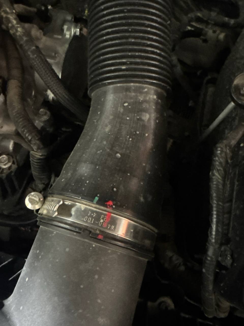

Старый 22.05.2025, 09:09   #218
Сообщений: 9,919
Спустя СЕМЬ НЕДЕЛЬ !!!! Трубки антифриза поменяли.
За это время было долито 1,2 л антифриза на сумму 300 руб.
Так же по отзывной прописали приборную панель , исправили кривой перевод с кетайского , что то в магнитоле прописали, пришлось заново все радиостанции настраивать ,
и протянули гайку на подводящем топливо трубопроводе. Гайку подтягивают на пол оборота...
И как всегда не обошлось без косяка. Открыл капот и увидел, что снимали корпус воздушного фильтра и патрубок на турбину. А после всх работ по гайке хомуты не затянули. Болтались. Сам отверткой докрутил...
А вечером мне позвонили с "Петровского" узнать как мне качество обслуживания....
Выдал всё, за все разы....
Извинялись долго...обещали виновных расстрелять еще до вечера, и потом еще раз утром....
