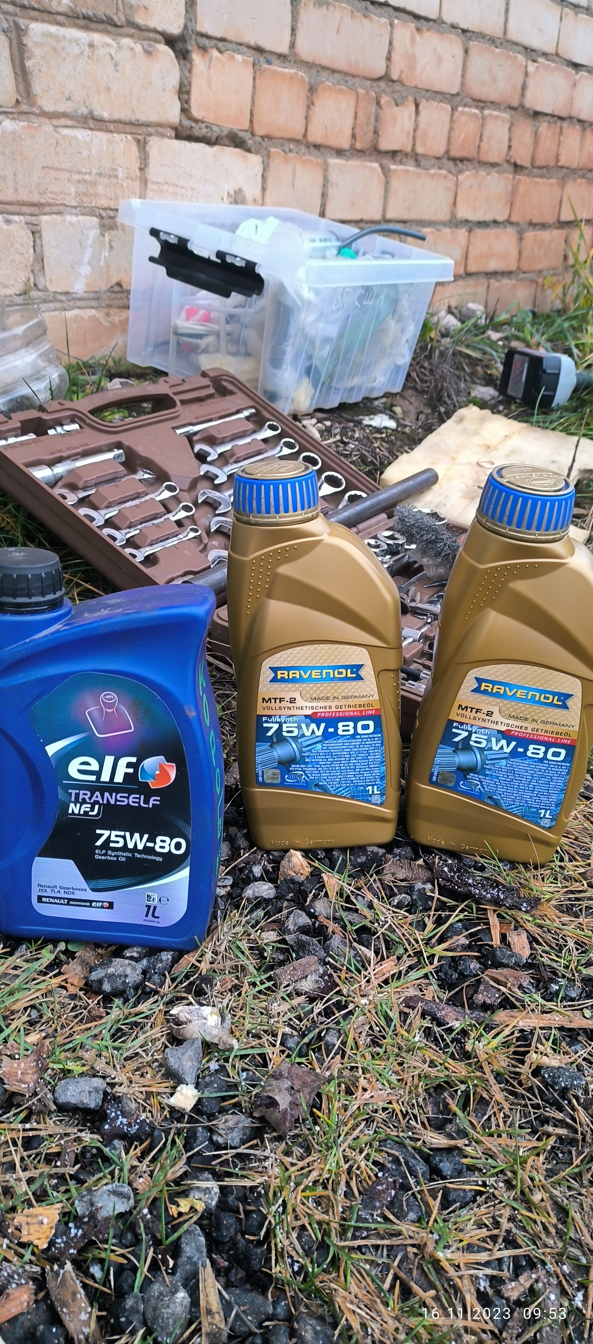

Решил поменять масло в коробке.. останавливало только то, что при периодической проверке уровня, всегда масло "сверху" было почти прозрачным. Покурил форумы, родное эльфофское сейчас чот другое.. а вот равенол подходит прям чётко по всем параметрам, к тому же чистая синтетика. Взял на озон от прямого поставщика с множеством положительных отзывов. 2 рубля литр. 200мл. долил эльфа, знакомый дал остатки..
Заливал прям с бутылки вытащив длинный носик, доливал шприцом 150мл.
Равенол набирался в шприц легко, а вот 200мл эльфа еле набрал... влазит в коробку 2200.
Что по результату замены? Дык, я и до на переключения не жаловался, но переключения стали "чище" что ли.. а может и самовнушение)).
Ещё закупился сайлентами на заднюю подвеску, на продольных рычагах в которых не менял несколько лет назад, появился не здоровый такой люфт.. буду менять весной всё на новое в круг.
(фиестроко взял на передние рычаги прозапас..)
