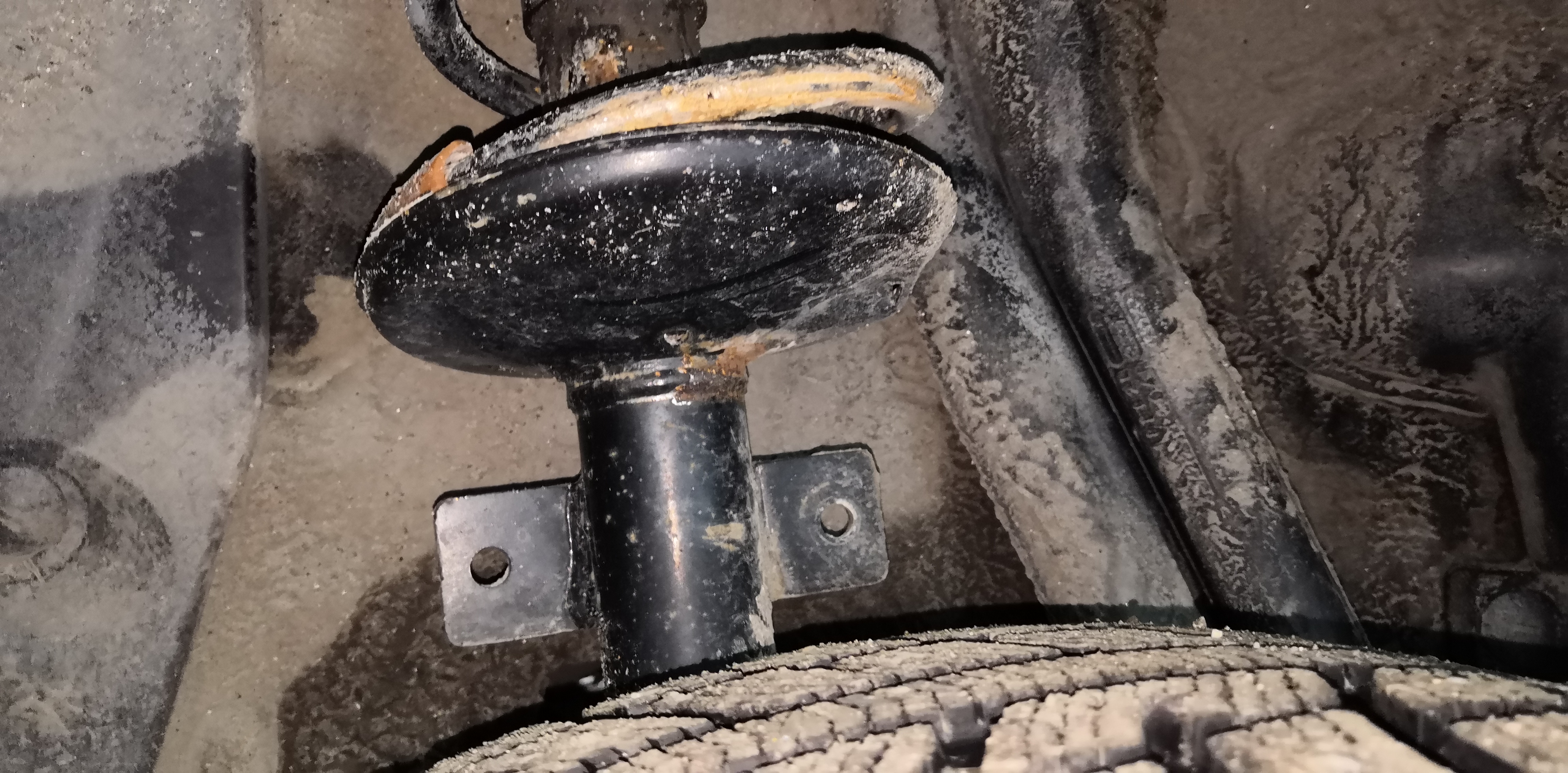

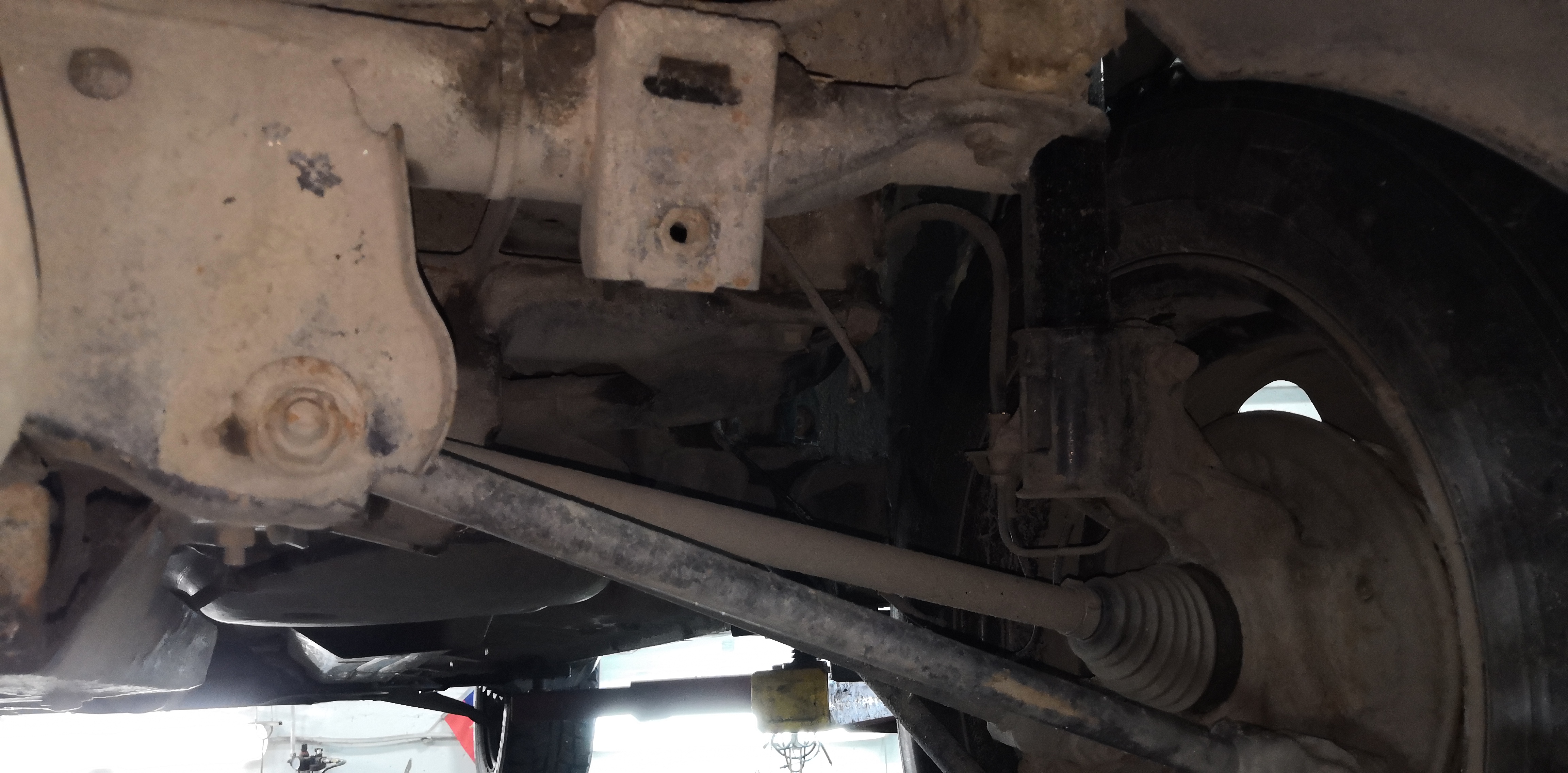

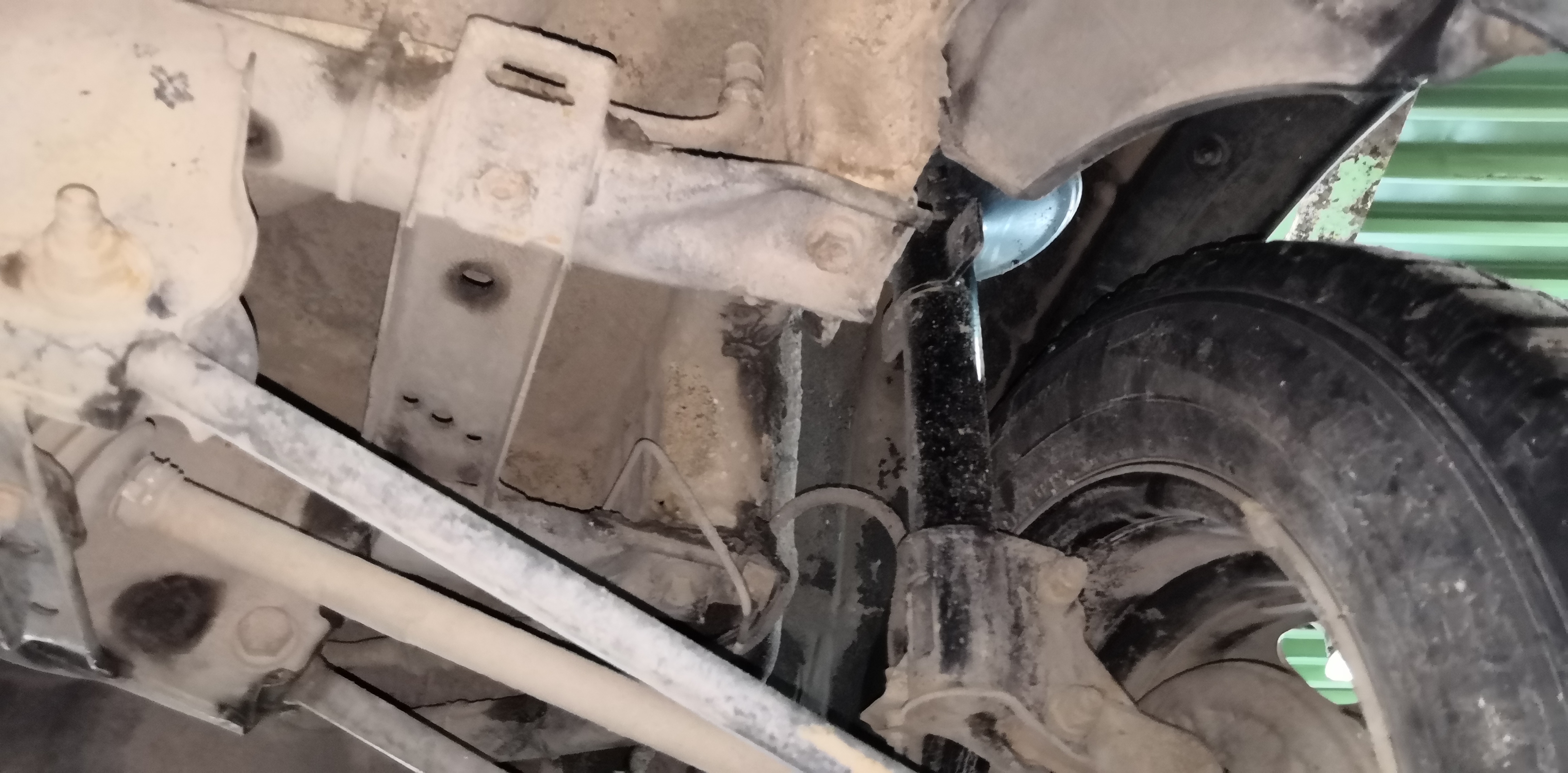

Стойки стабилизатора какие-то, втулки...
Без заднего стаба народ ездит, и не знает про это ничего.
И ничего не беспокоит...
п.с. Машина клиента, куплена по объяве у дилера из трейд-ина...
Естественно без осмотра...типа тачка чума

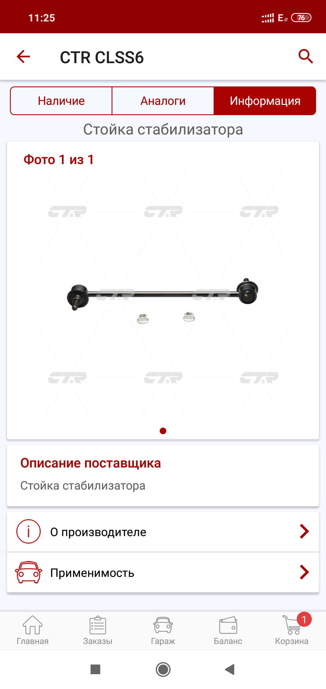

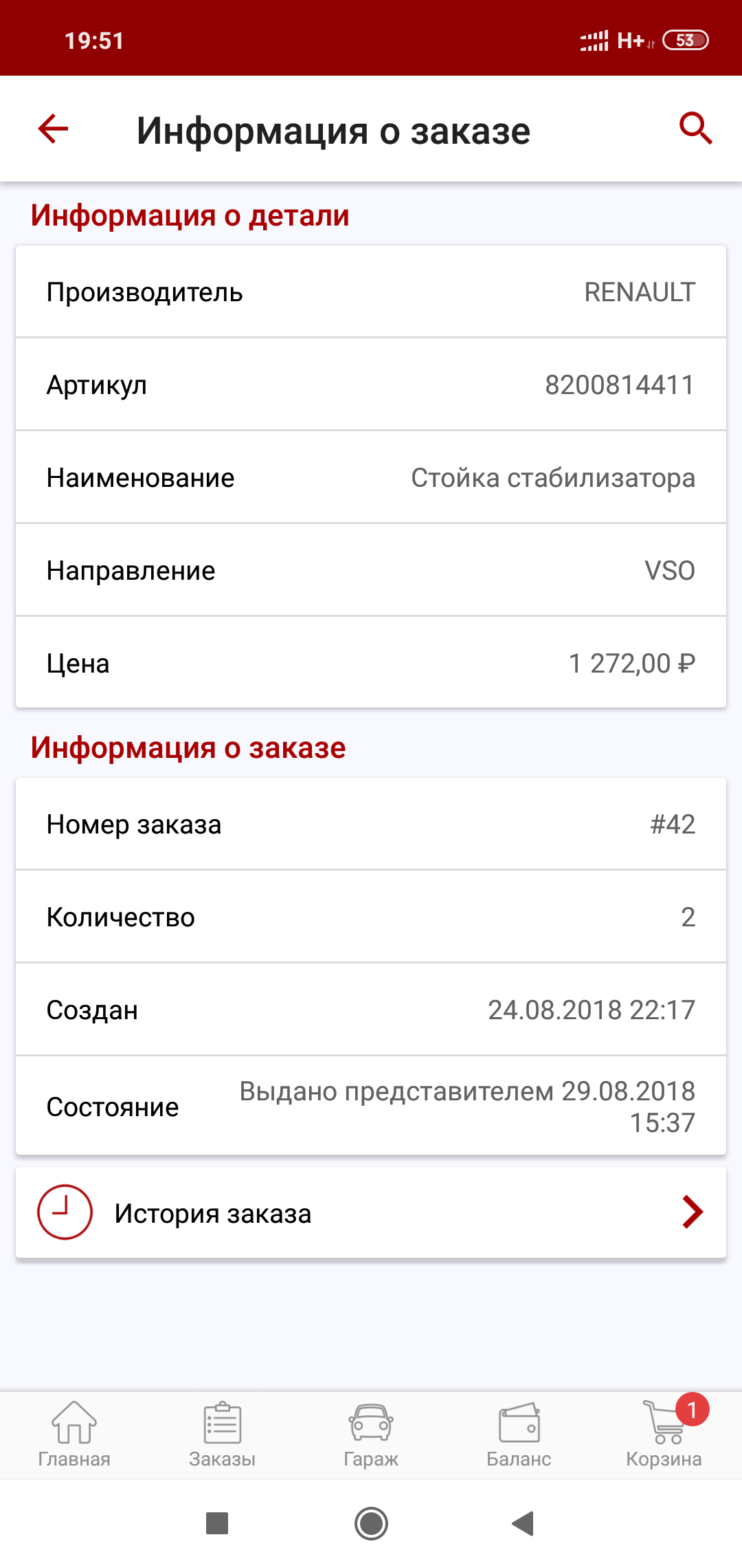

Всё таки земноводное существо одержало победу, заказал

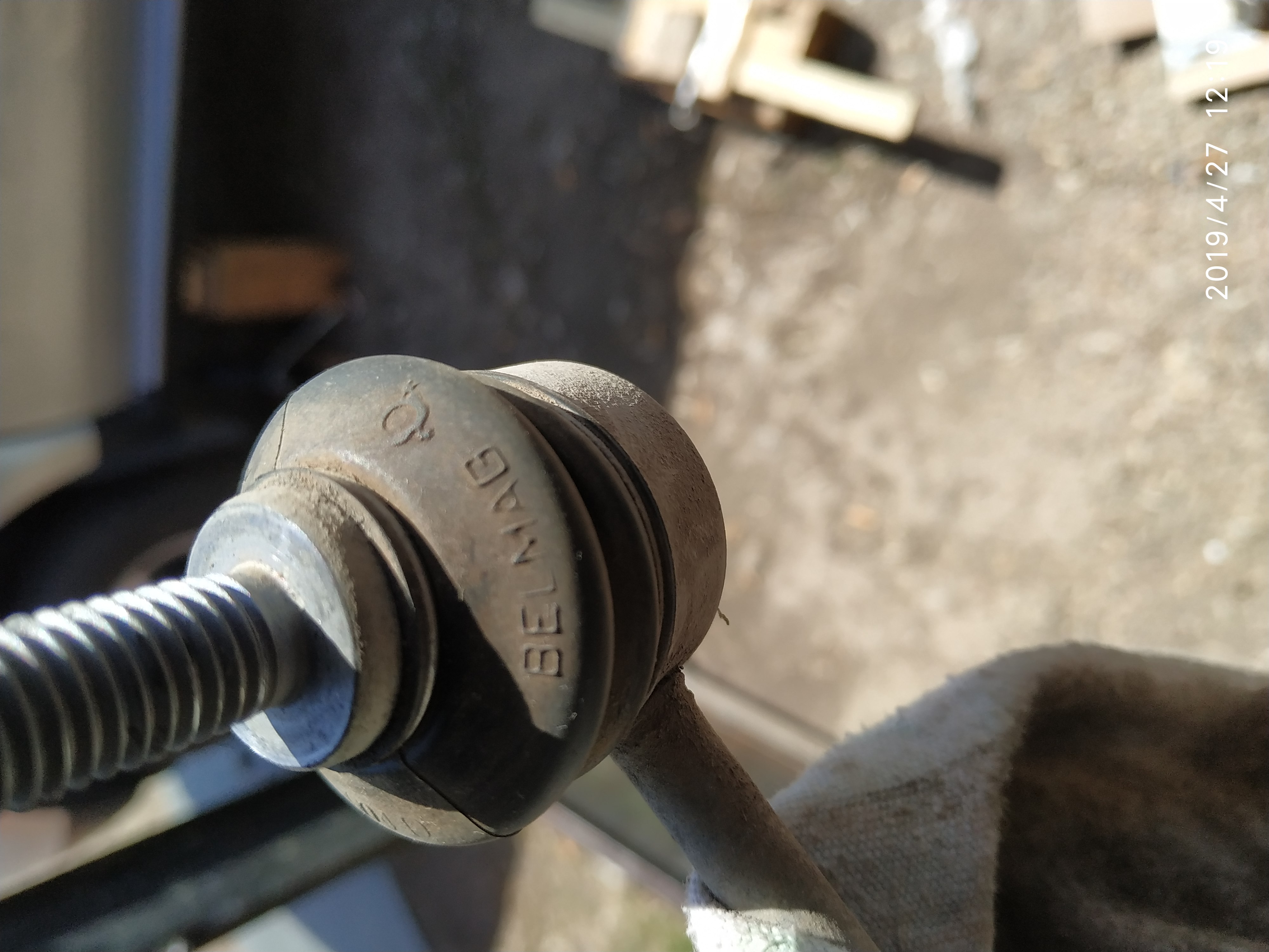

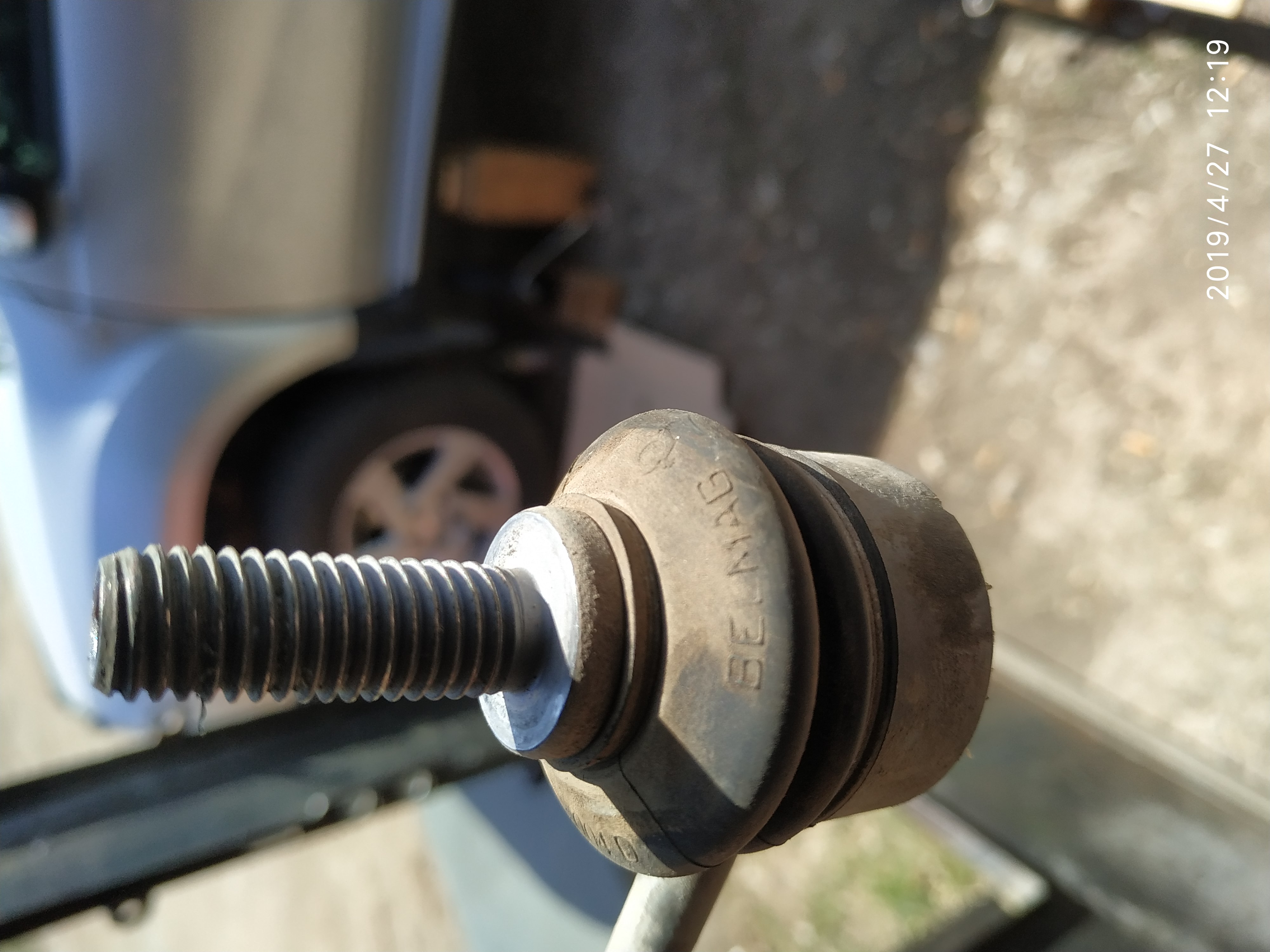

Сообщение от Вах Посмотреть сообщение
Летом в 2016 году на 85 000 км. заменил сзади на оригинал (не БелМаг). В 126 000 км менял обе родные с завода передние (хотя левая была ещё живая) на какое-то по 500 руб. (не помню). Сейчас 138 000 км, те передние умерли обе. Задняя пара молодцом. Вот и думаю, может "старый друг лучше..." Лемфордер.
Да нет, не по 500 рублей я покупал, а оригинал. Только вот этот оригинал оказался "БелМаг", Белебеевско-Магнитогорское говно со знаком Рено. А задние ещё живые, наверное немецкие.
