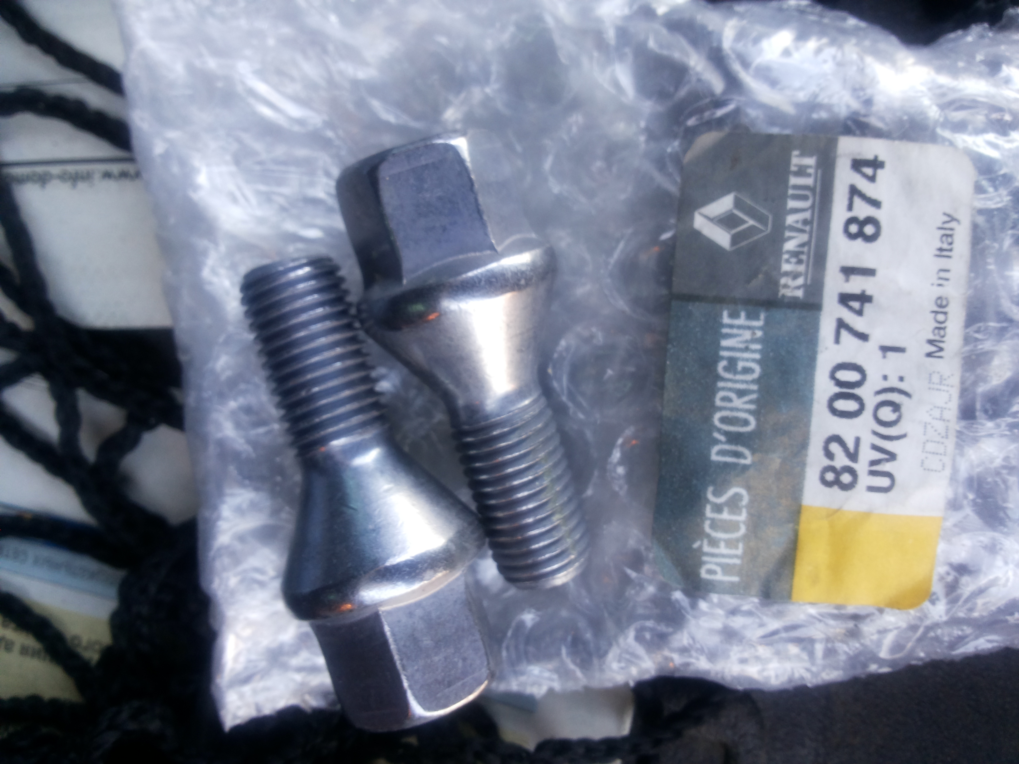

У меня литые диски на машине. И в запаске нашел болты для запасного кодеса 8200741874. Я так понимаю, что они чуть короче.
---------- Сообщение добавлено в 17:57 ---------- Предыдущее сообщение размещено в 17:55 ----------
Кстати на запаске наклейка с перечёркнутым болтом от литого диска. Который с кольцом.
---------- Сообщение добавлено в 17:57 ---------- Предыдущее сообщение размещено в 17:57 ----------
Машина куплена в 2012 году.

Вот такие болты от запаски.
