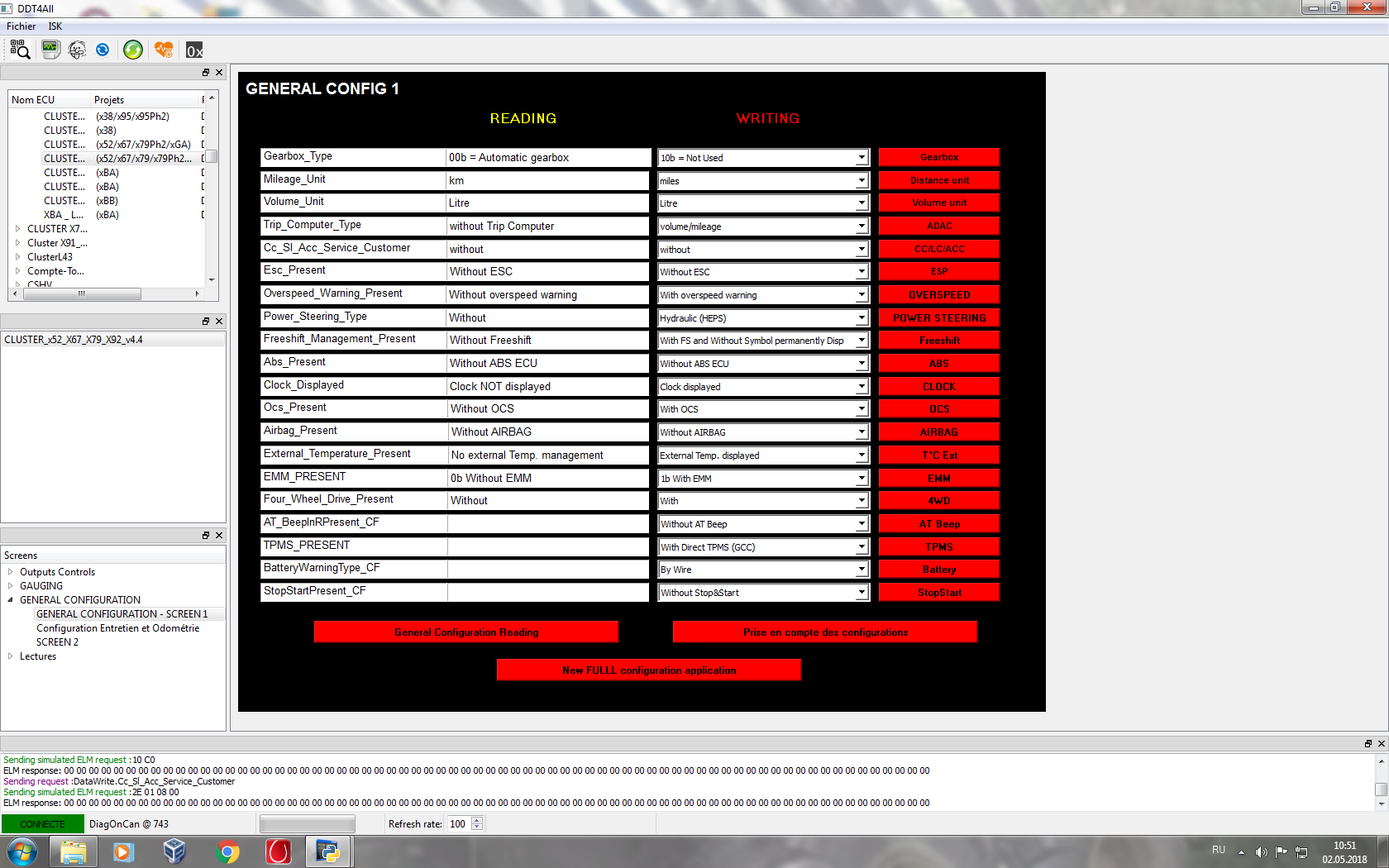

Установил PuClip Dacia 176+ по ссылке поста 24. Был приятно удивлен работоспособности этой маленькой программки. Цепляется к ЕЛМ на"ура", конфигурацию меняет.
Вопрос: Что меняет команда "FREESHIFT MANAGEMENT" в конфигурации приборной панели?

подсказчика передачи
диагностика Clip.

Клубни, есть ли у кого скрин заводских установок окна DDT4, который на фото?
Спасибо, уже не требуется.
