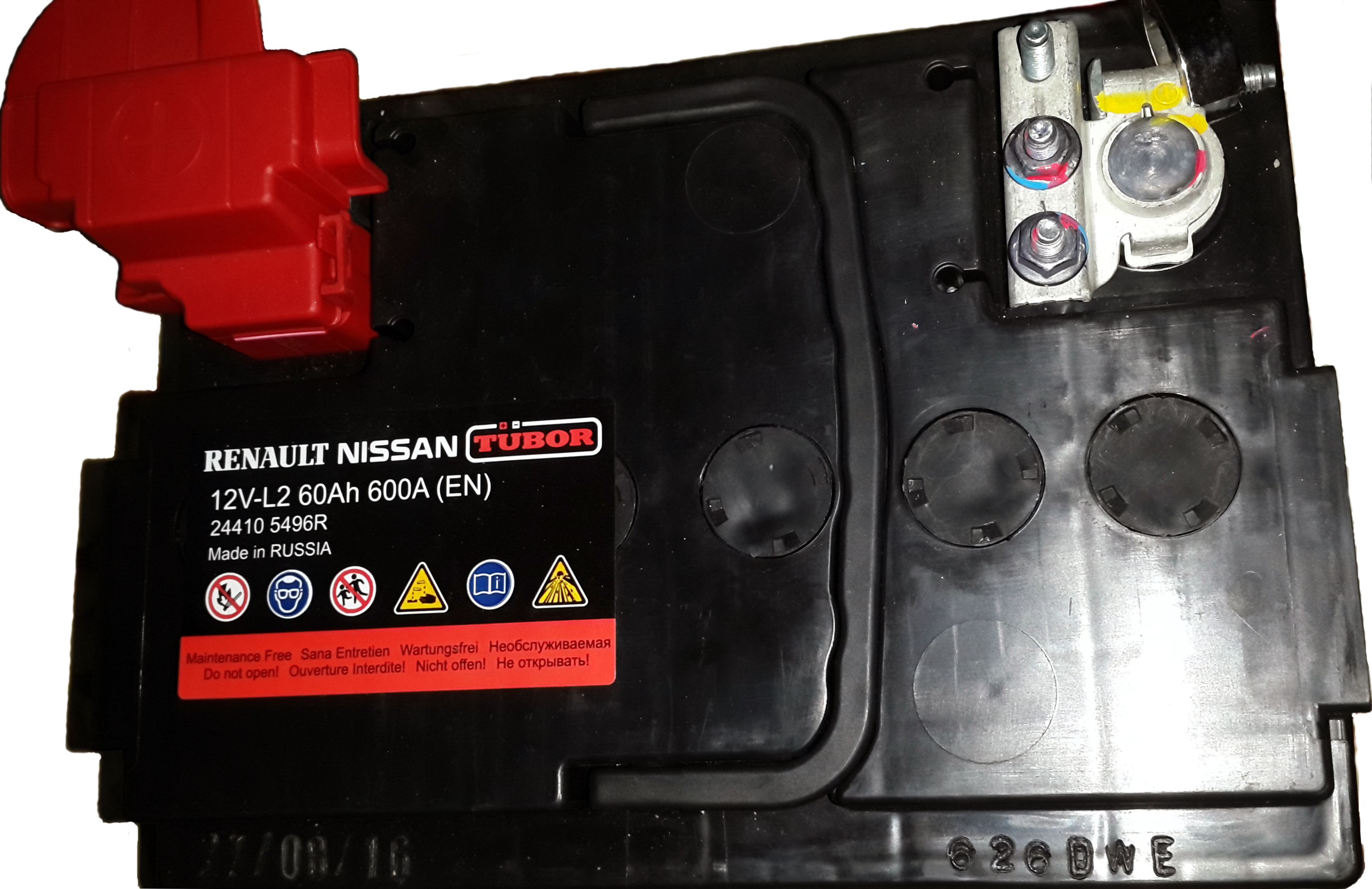

Здравствуйте, у меня на Duster 1.6 4x4 MT 10.2016 года выпуска установлен аккумулятор TUBOR 12V-L2 60Ah 600A. Рено теперь стало устанавливать аккумуляторы в 60 Ah или перепутали на заводе? Техподдержка Рено ответила "Обслуживанием автомобилей занимаются официальные дилерские центры. Для корректного подбора аккумулятора компания Renault рекомендует обратиться к ближайшему официальному дилеру."

Сообщение от Odinn Посмотреть сообщение
А что написано в сервисной книжке?
Здравствуйте, у меня на Duster 1.6 4x4 MT 10.2016 года выпуска установлен аккумулятор TUBOR 12V-L2 60Ah 600A. Рено теперь стало устанавливать аккумуляторы в 60 Ah или перепутали на заводе? ...
Более правдоподобно, что самостоятельно продавец заменил от другой модели. Т.к....в "сервисных акциях" Рено сентября 2016,емкость была 70А/ч но с разными пусковыми токами..
Хотя, возможно все ..присутствует наклейка Рено,католожной запчасти.Локализация,удешевление...
И в каком месте сервисной книжки на новый автомобиль указывается марка аккумулятора?

Сегодня получил ответ на повторный запрос.
"Благодарим за обращение на "Горячую Линию" Компании «RENAULT RUSSIA».
По Вашему вопросу об аккумуляторной батареи сообщаем, что на Duster Dakar 1.6 4x4 114 л.с 2016 года выпуска, устанавливается аккумуляторная батарея мощностью 60Ah, на Duster 2,0 143 л.с. устанавливается аккумуляторная батарея мощностью 70 Ah.
Рекомендация по обслуживанию аккумуляторной батареи предоставлена в инструкции по эксплуатации автомобиля страница 4.14."
