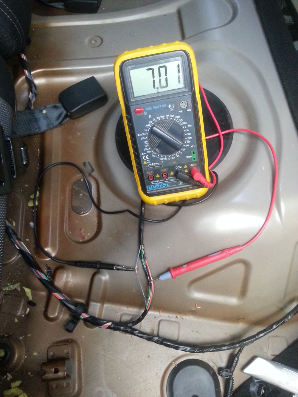

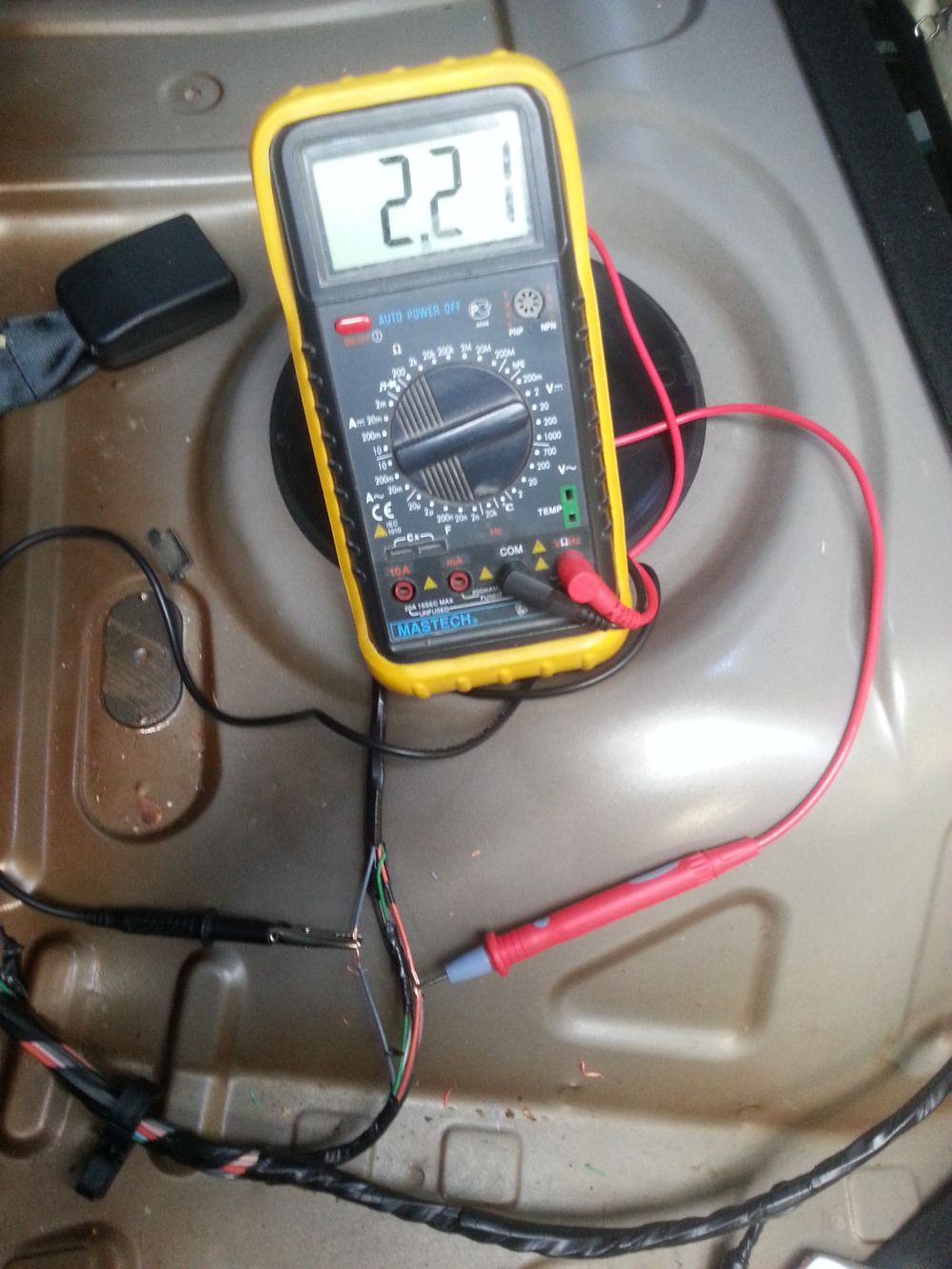

Старый 15.04.2016, 22:43   #445
Какие провода идут на управление муфтой? Кто в теме?
Серый и Зеленый?

Старый 19.04.2016, 20:05   #446
Или оранжевый и серый?
Старый 19.04.2016, 20:54   #447
Дим, вроде, летом это обсуждали, но к единому мнению не пришли, в схеме другие цвета были указаны, а лезть под машину к разъему муфты лениво.
Зы, а ты же, емнип, когда-то мерил напряжение на муфте в разных режимах, а ты где цеплялся?
Старый 19.04.2016, 22:14   #448
а ты где цеплялся?
Цеплялся не я, а мой тезка и на своей машине. Я только сидел справа и целкоскоп держал.
Заглядывал под заднюю сидушку... А цвета не помню...
лезть по машину не надо. надо расковырять изоленту на том жгуте, который от бензонасоса дальше вниз идет. Я так, по заводскому, уже не замотаю. Влага может попасть...
Последний раз редактировалось dg972; 19.04.2016 в 22:17.
Старый 21.04.2016, 20:12   #449
Между серым и зеленым напряжение плавает от 0 до7,8 Вольта не зависимо от положения крутилки ПП.
А вот между оранжевым и серым появляется напряжение в момент включения LOCK.
И если учесть, что:
Прямоугольный сигнал (меандр) [Действующее значение] = [Амплитудное значение]
то я опять промахнулся с проводами... Вернее один нашел, это оранжевый.

Дим, на муфте на разъёме два провода черный и белый.
Подключение происходит в авто при пробуксовке, на сколько знаю электро муфта работает по амперажу, вроде от 0,7-10А, в режиме лок 10А, в авто до 7А.
А зачем это тебе?
Старый 21.04.2016, 22:43   #451
в режиме лок 10А
По этим тоненьким проводам 10 ампер? Сомневаюсь.
Старый 21.04.2016, 23:24   #452
Саш, это не те провода. Мне нужны провода идущие в кузов, в жгут машины, а не к муфте.
Не наш вариант.
А зачем это тебе?
Я уже катался с осциллографом в машине. Осталось много непонятного.
Сложилось такое впечатление, что муфта, словно живая, постоянно сжимается и разжимается в зависимости от положения педали газа и поверхности дороги.
Хочу сделать видео: осциллограмма + скорость + обороты.
Старый 21.04.2016, 23:40   #453
Саш, это не те провода. Мне нужны провода идущие в кузов, в жгут машины, а не к муфте...
Дим, а вот здесь подробнее, пжста, вначале ты интересовался, какие провода идут к муфте, если я тебя правильно понял.
Последний раз редактировалось Strusto; 21.04.2016 в 23:44.
Дим, может тогда проще искать со стороны ЭБУ полного привода.
Старый 22.04.2016, 10:20   #455
Сообщение от сова Посмотреть сообщение
Я не помню где он стоит... Интересно, его распиновка будет соответствовать схеме?
Влад, помнишь где разъем муфты? От него с одной стороны идут провода в кузов машины, а с другой стороны - в муфту. Вот они то и есть черный и белый.
