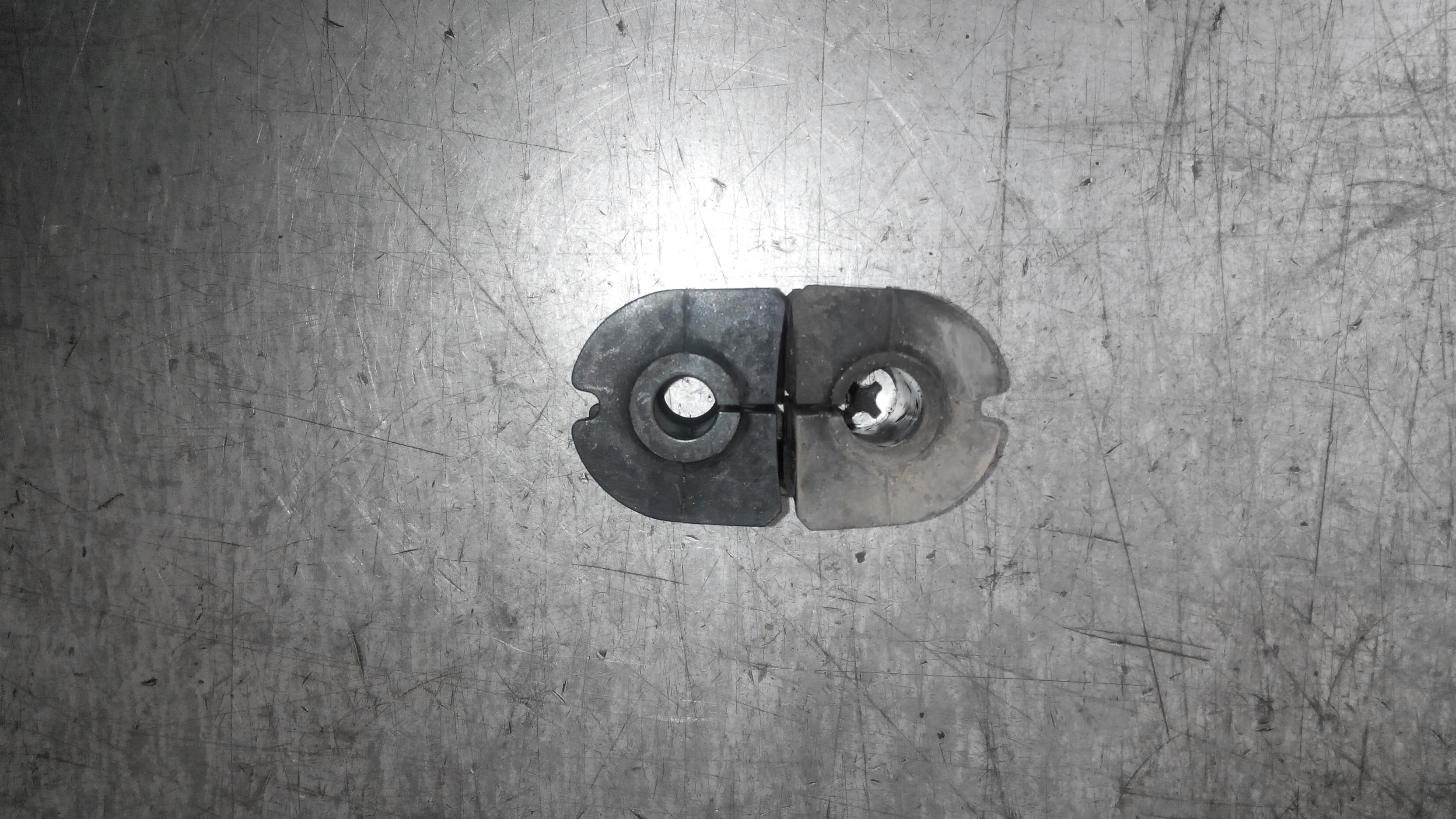

Сегодня был у ОД.
Посмотрели машинку. Пробег 67513 км.
Заменил два передних и один задний (левый) амортизатор. Также задние втулки стабилизатора.
На фото для сравнения старая и новая втулка.
Сегодня появился звук в районе ГРМ при работе двигателя. Если описать словами. ТО звук напоминает работу крутящего механизма на сухую. Грешу на ролик
Данный звук пропал сам. Пролазили и прослушали все. Пришли к выводу, что данный (подобный) звук может возникать в случаи засора бороздок на ремне ГРМ. Так с данным звуком уже были частые обращения к ОД. В основном новые Логаны. Чистили (продувкой) ремни ГРМ и звук пропадал.
Но буду слушать дальше.
Так же взял диагностическую карту для продления страховки.
После замены износившихся деталей. Машинка зашептала ,как новая.
Всем удачи и добра.

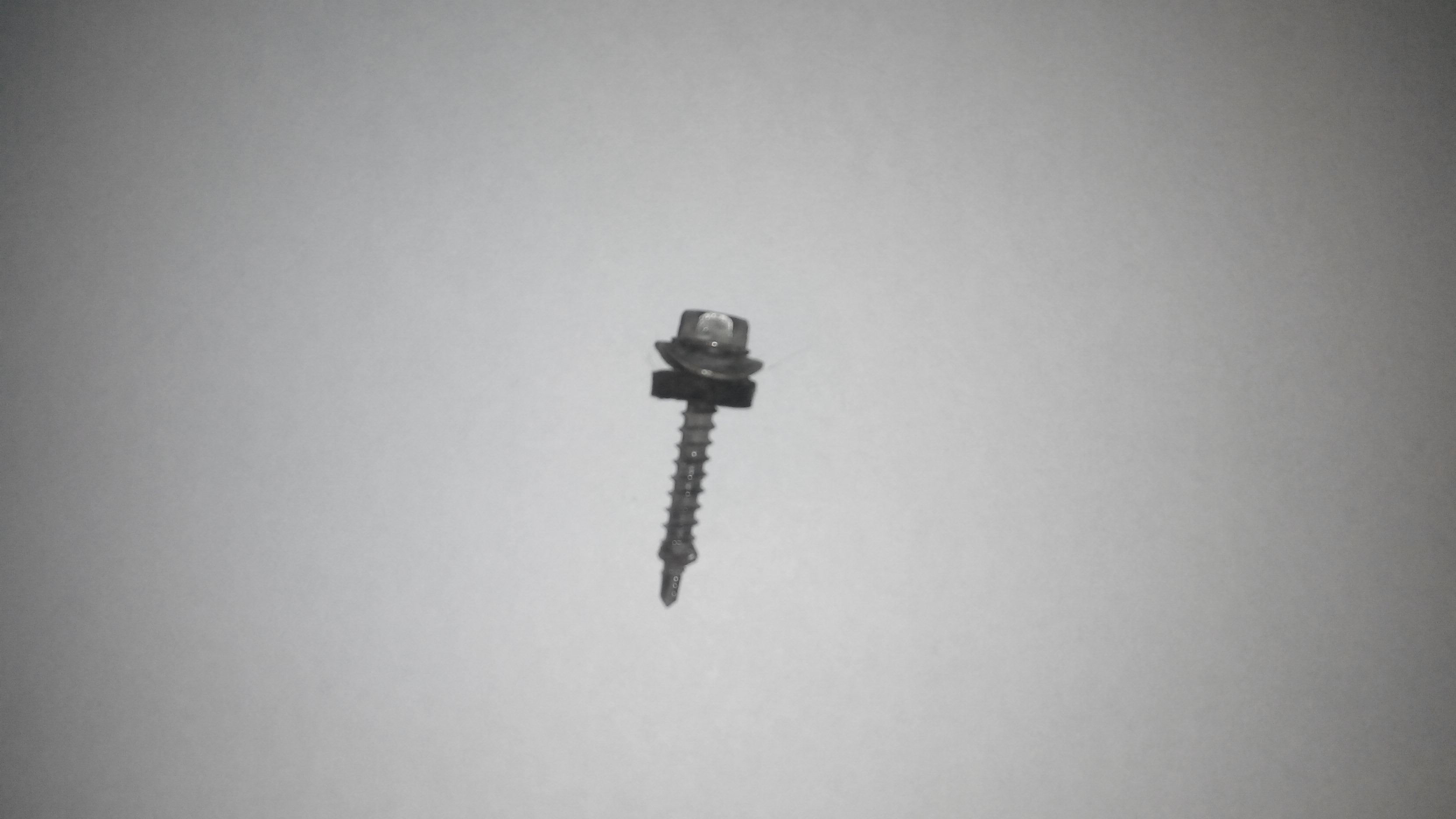

Сегодня поймал на правое заднее.

Душевный, такой, саморезик!
