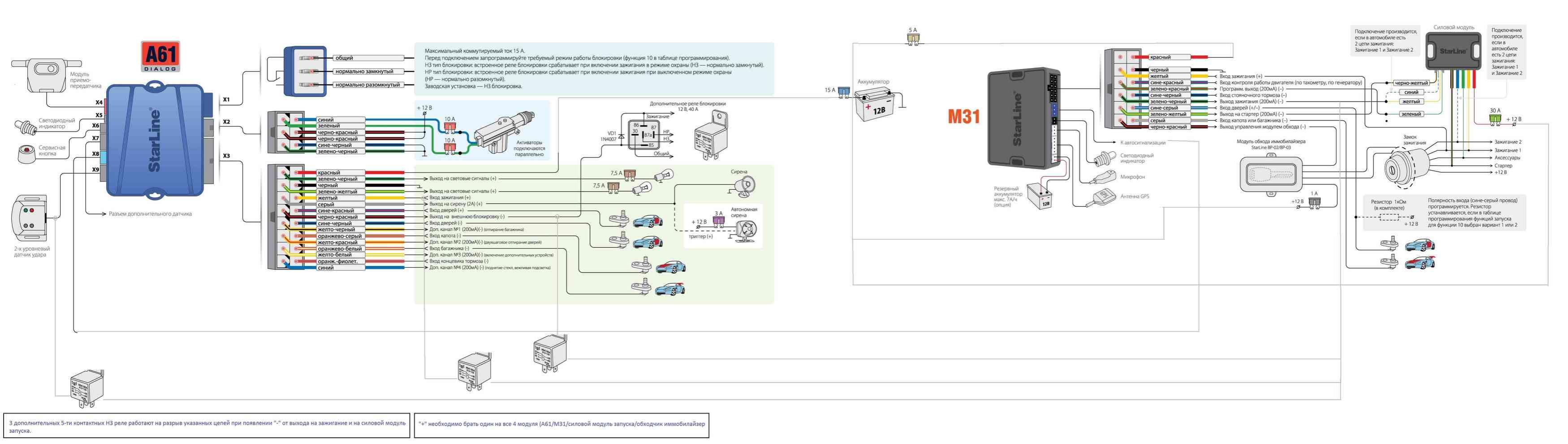

Анатолий, ну так при любом ДЗ вроде как и цепь АСС подключается. Карта монтажа СтарЛайна на Дастер. Ну, а, если реально цепь АСС не подключаете, то надо подумать!?

Карта старлайна не показатель.
На большинстве а/м на ацц сидит только магнитола, которая в дз совсем ни к чему.
Согласен. Там обычно присутствует еще и IGN 2.
