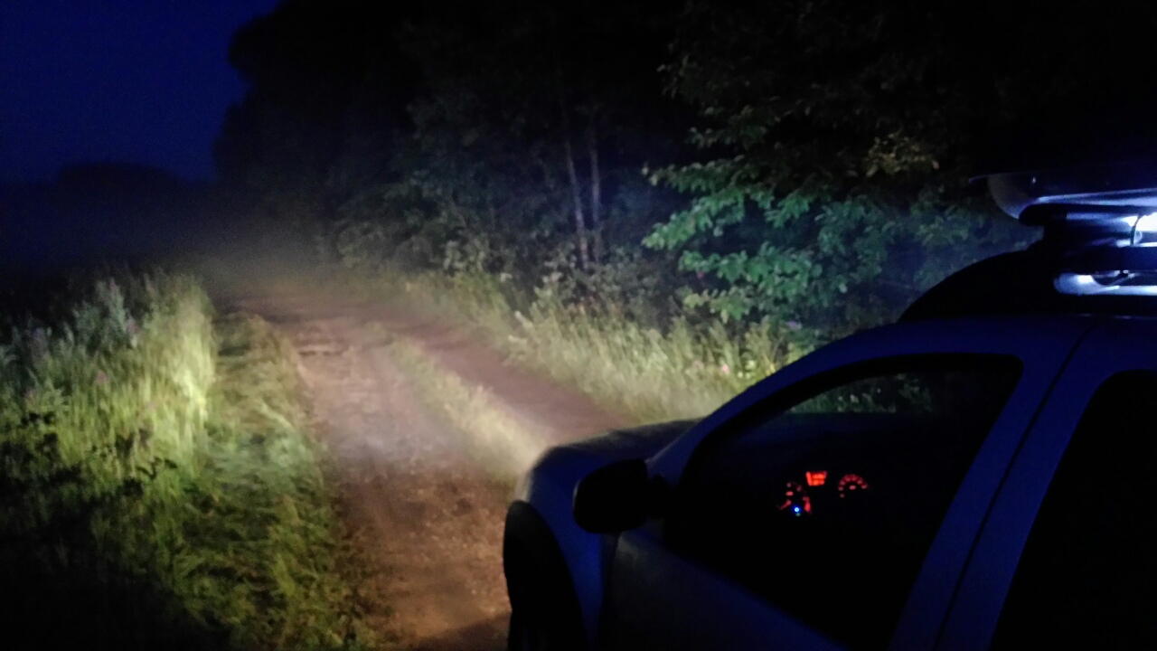

Как-то купил себе sho-me 1040 рабочего света (рассеивающую). На рыбалке подключал её для освещения лагеря. Слепит если на неё смотреть. Но освещала великолепно. В выходные решил снова поломать голову, как её установить на Дастер? В итоге родилась идея прикрепить под бокс в штатное отверстие для крепление сразу за поперечиной. Дождался темноты поехал тестировать. Фотоаппарат не взял, поэтому фоток не будет, как светит при одинаковых условиях. Скажу только, что свет белый, капот в таком положении не засвечивает. Ехать чисто с фарой на крыше можно. Но то-ли яркости не хватает, то-ли требуется добавить фару дальнего света. Дополняет основной свет вроде нормально, особенно это заметно в лесу. Логично, что для поля надо использовать фары дальнего света. По шуму, появился свист после 80км\ч.
Осталось сделать для себя выводы и понять надо ли оно мне=)

Приобрел вчера фару дальнего света. Теперь у меня sho-me 1040A и sho-me 1040B. Конечно диод диодом, но мой амперметр показал дома 1.7-1.8А на одной фаре.
Решил закрепить под боксом стационарно, на рейлинге закрепить разъем для прикрепление шнура.
Осталось изготовить дополнительную площадку усиления в бокс, чтобы бокс не порвало.
Придумать, как и куда вмонтировать дополнительный выключатель?
В субботу собрался на рыбалку, надеюсь воспользуюсь дополнительным светом. Дорога уж больно живописная. Правда, после нее опять придется машину и двигатель мыть=)
