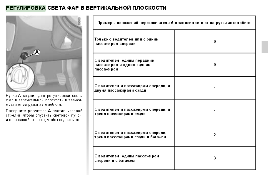

Это естественно только вверх-вниз. Корректировка уже из под капота делается.
Но в Вашем случае, думаю, как раз вверх-вниз и нужно, ну в смысле вниз.
Если задок не загружен и сзади пассажиров нет, то вышеописанное не нормально. Слепить встречных никак не должно.
Даже в максимально поднятом вверх? Там (в инструкции) кстати, оказывается даже рекомендации есть в зависимости от загрузки в какое положение устанавливать.
Старый 18.05.2015, 15:45   #1823
Так в инструкции и рекомендовано регулировку в положение "0" (т.е. максимально поднять вверх).
А если у меня чаще всего 2 пассажира сзади, а чаще всего и багаж, то получается всегда нужно в 3
Старый 18.05.2015, 15:49   #1826
Перечитал еще раз, как-то последний и предпоследний пункты не стыкуются. Логики не понял.
Старый 18.05.2015, 15:51   #1827
Багаж разный бывает - можно и вату перевозить, и чугун....
Может пассажиры часть нагрузки передают и на передок, в связи с чем морда не так задрана вверх, как если груз только в багажнике?
Старый 18.05.2015, 15:54   #1830
Может пассажиры часть нагрузки передают и на передок, в связи с чем морда не так задрана вверх, чем если груз только в багажнике?
Или просто глюк в инструкции.

Меня больше порадовал первый пункт:
"Только с водителем или с одним пассажиром спереди"
Т.е. возможен вариант вообще без водителя (в других пунктах водитель перечислен явно)?

А как эта корректировка реализуется вообще? какая-то механическая связь между крутилкой и фарой или как? У меня на сиде был типа корректор фар, но он был настолько малоэффективен, что лично я его считала бесполезной вещью. Но и машинка-то была пониже сама.
Да, отражатель слегка поворачивается.

К стенке глухой или к забору подъехать с включенным ближним светом и все видно, можно и крутилку покрутить.

Синяя лампа не горит, и о блюстителях закона никто не предупреждает))) Вчера покрутила крутилку, действительно эффект очевиден.
