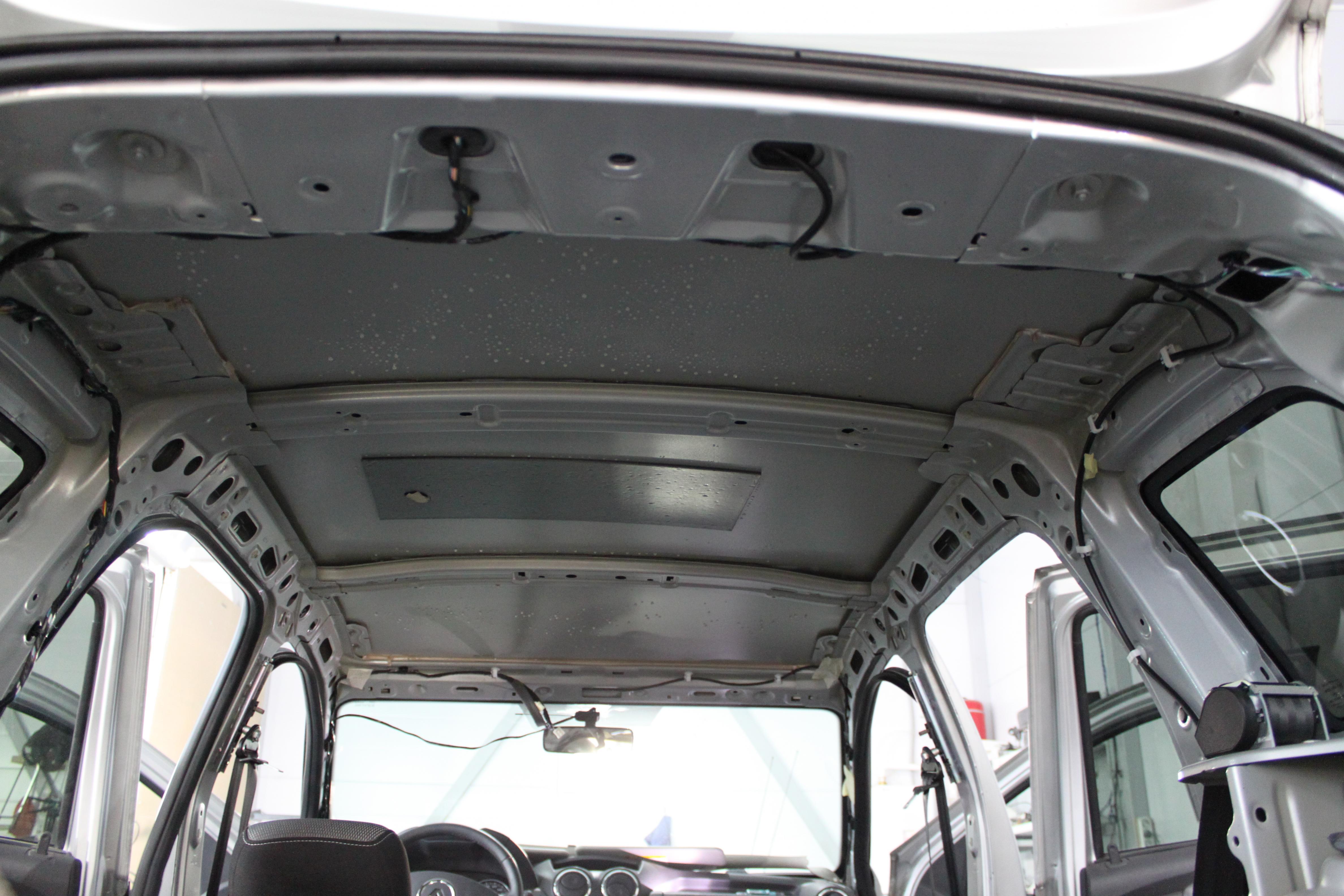

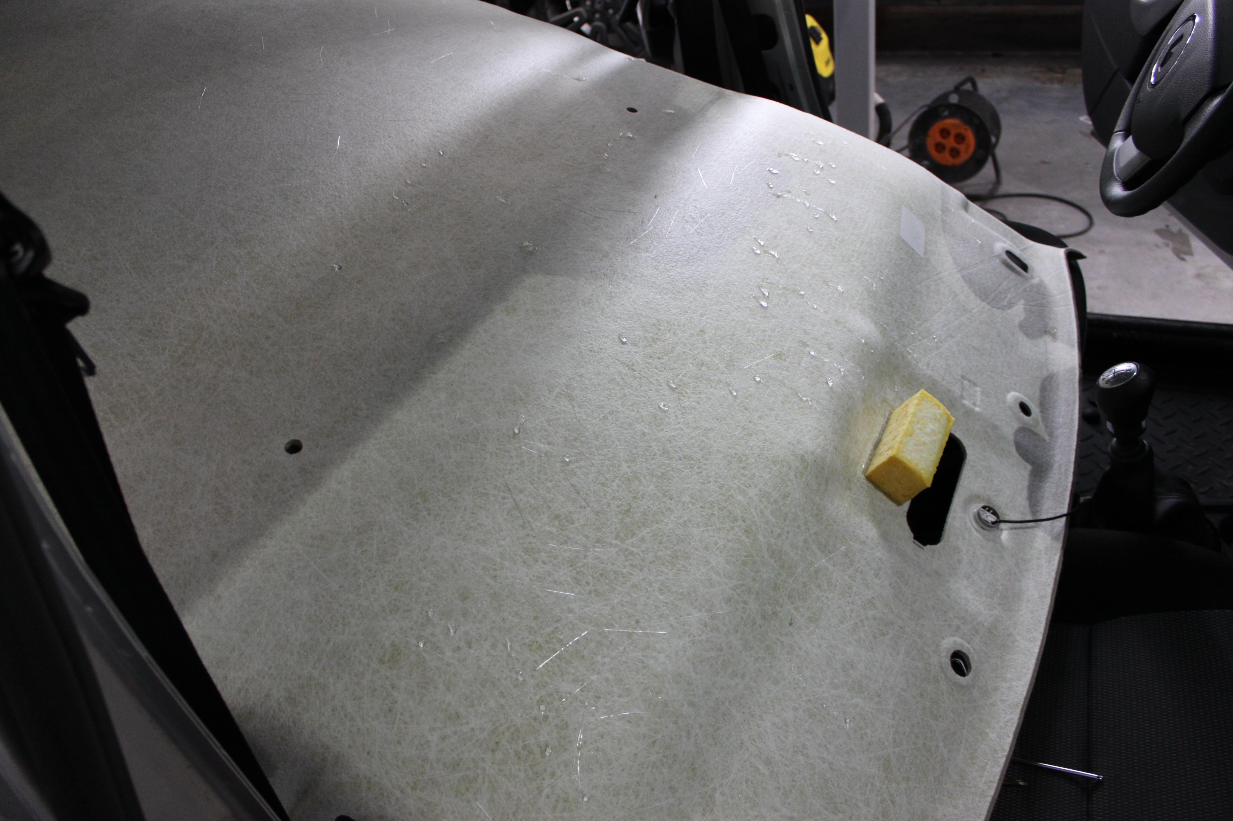

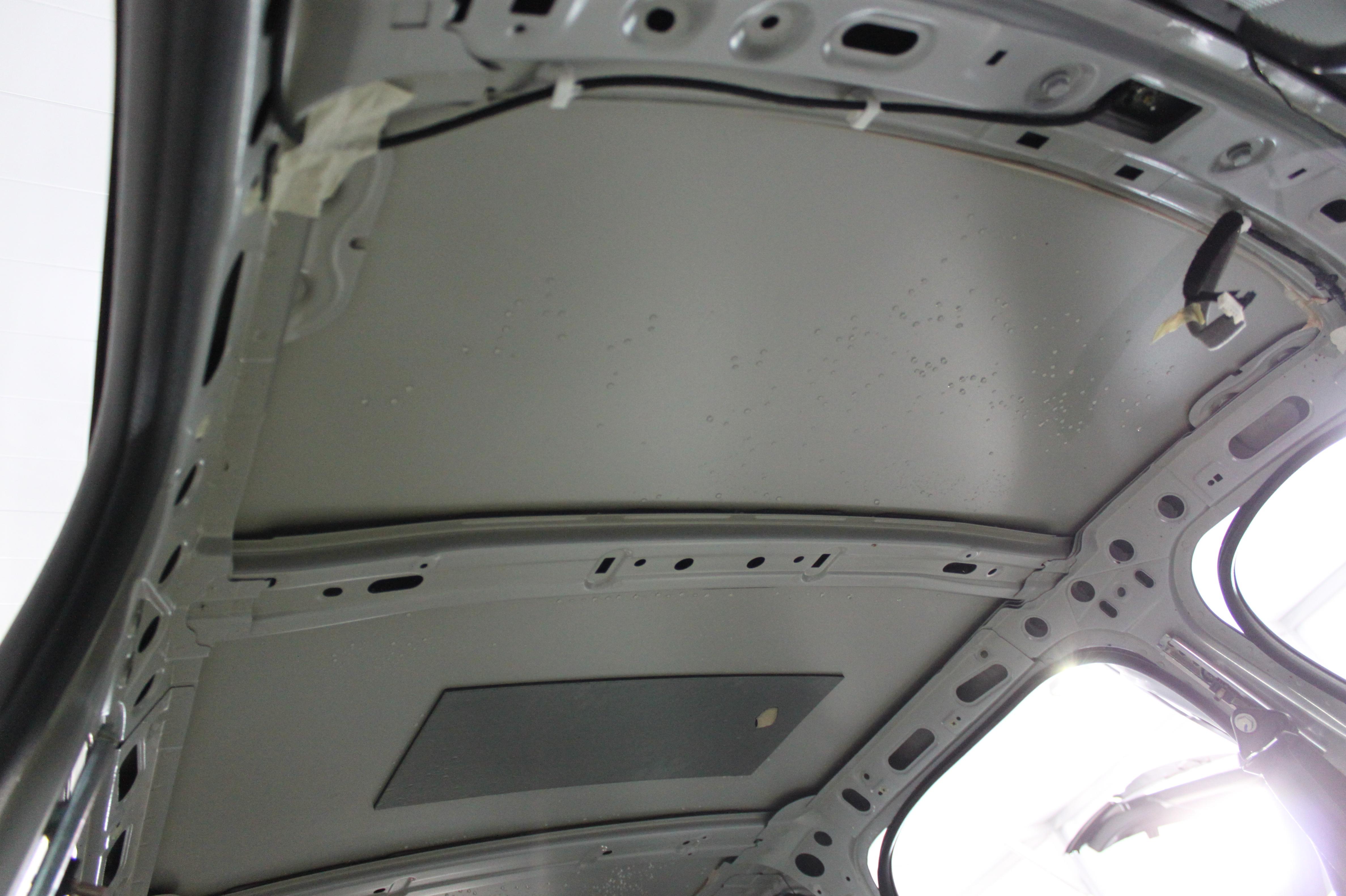

мне когда шумку делали, в тепле, так когда "крышу" сняли, вся железная крыша была в каплях, жаль не сфотал тогда, также была вода и внизу кузова, куда она стекла с крыши
а, не, сфотал, выкладываю

видно, что конденсат по всей поверхности крыши
но до этого вентиляционные отверстия были закрыты, а сейчас как, не знаю
конденсат образуется очень быстро (металл обладает очень хорошей теплопроводностью) при попадании из тепла в холод (когда внутри было тепло и немного влажно и становится холодно за счет наружнего холода), а вот исчезает он неохотно, особенно, если есть полости, или небольшая теплозащита типа того, что у нас над головой
еще возможно, что подтекают уплотнители дверей, есть у меня такое подозрение, у мебя иногда, после дождей на левом заднем коврике появляется вода
