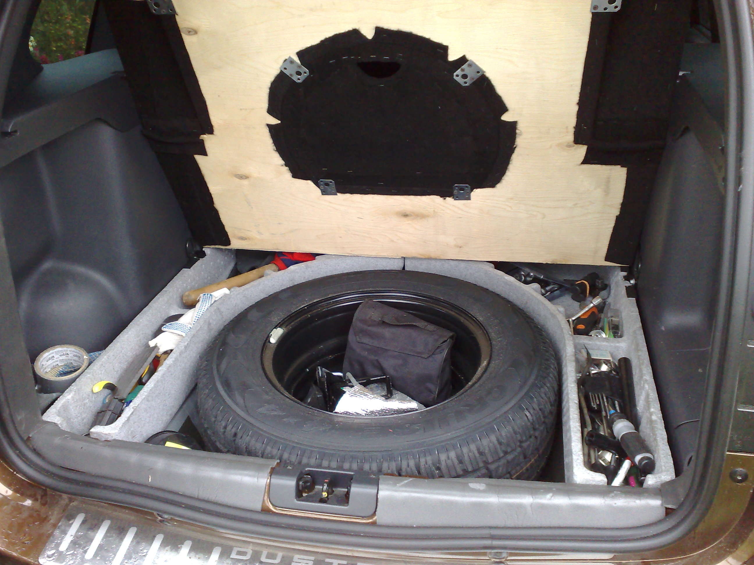

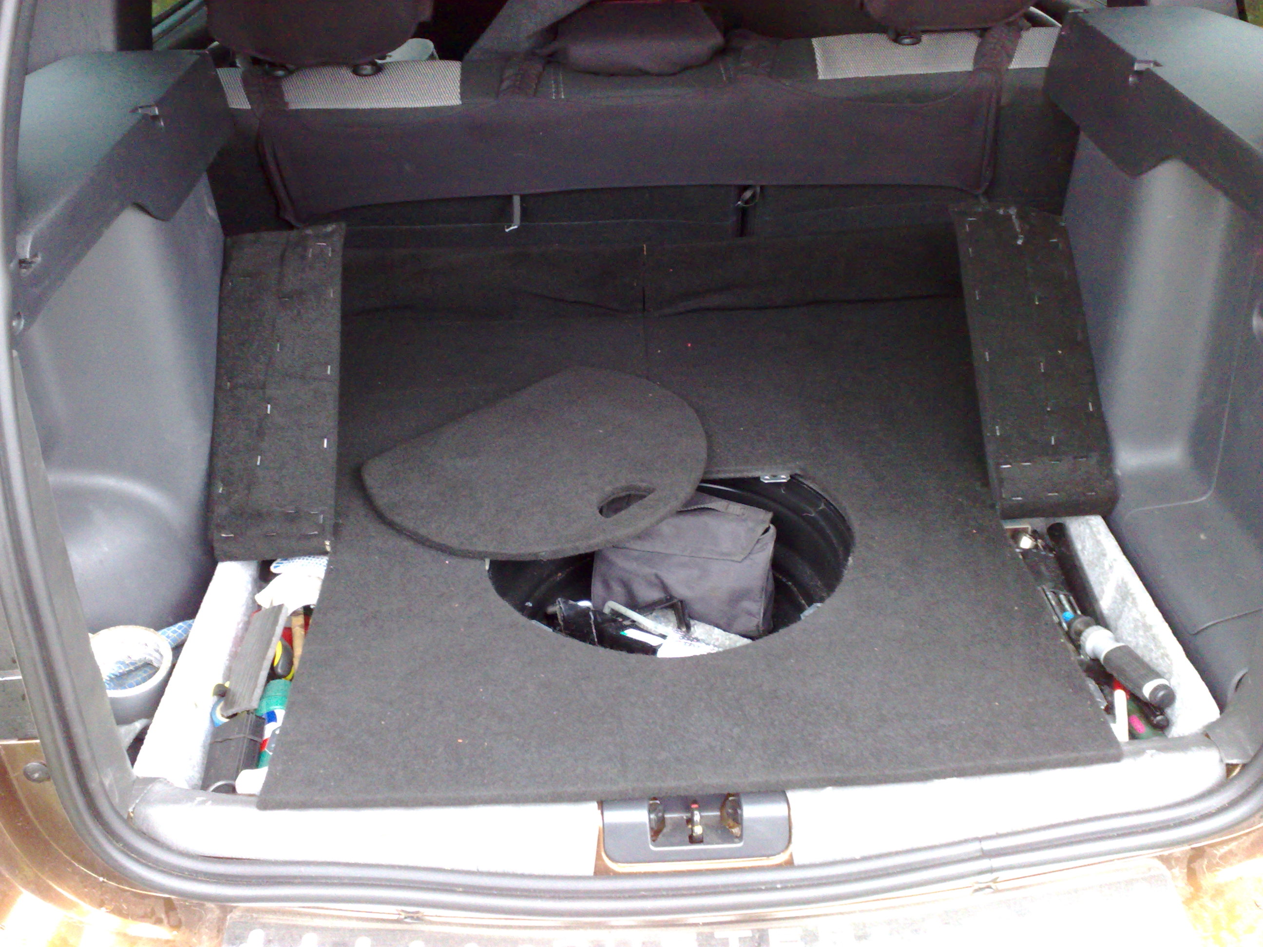

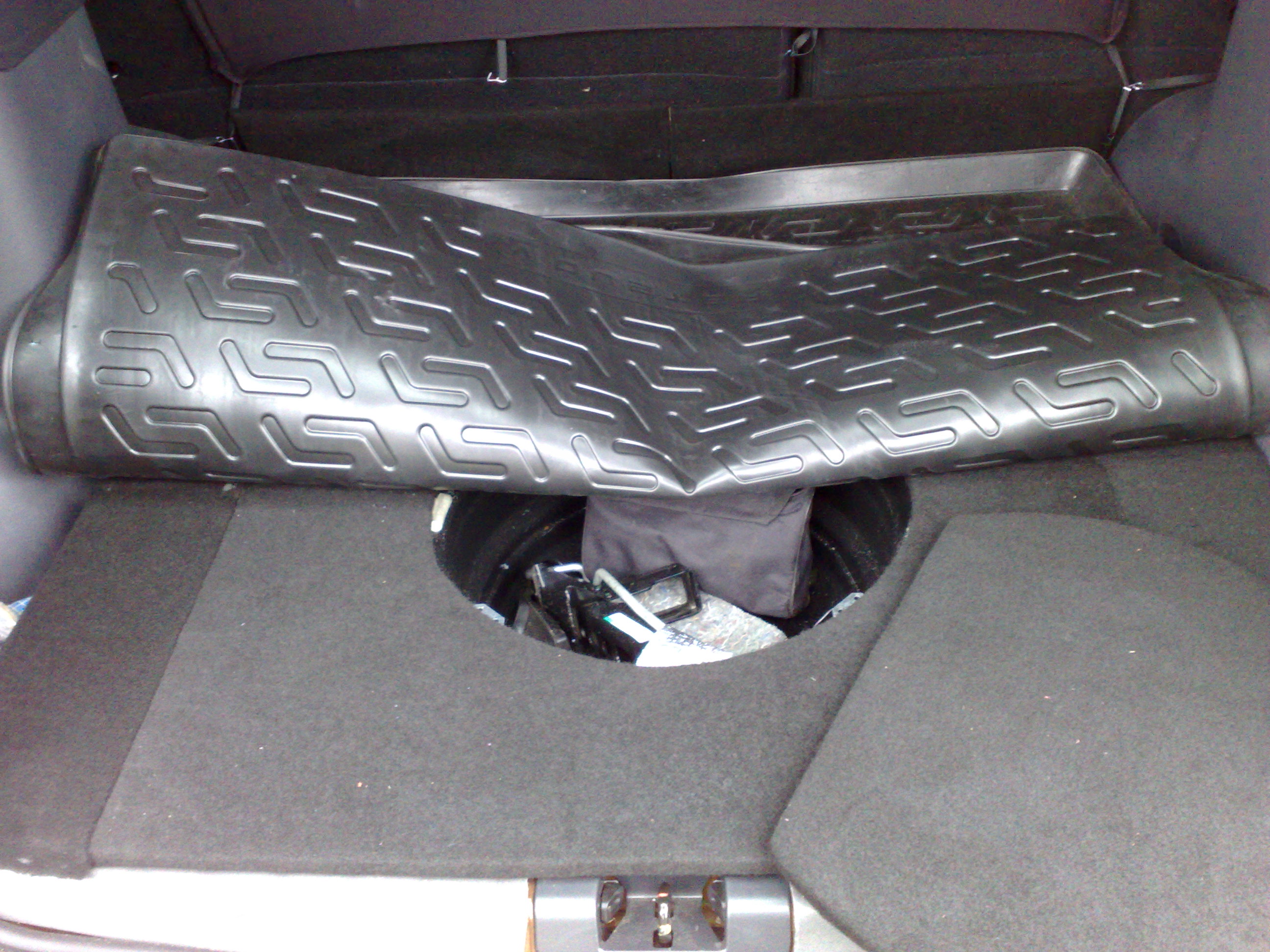

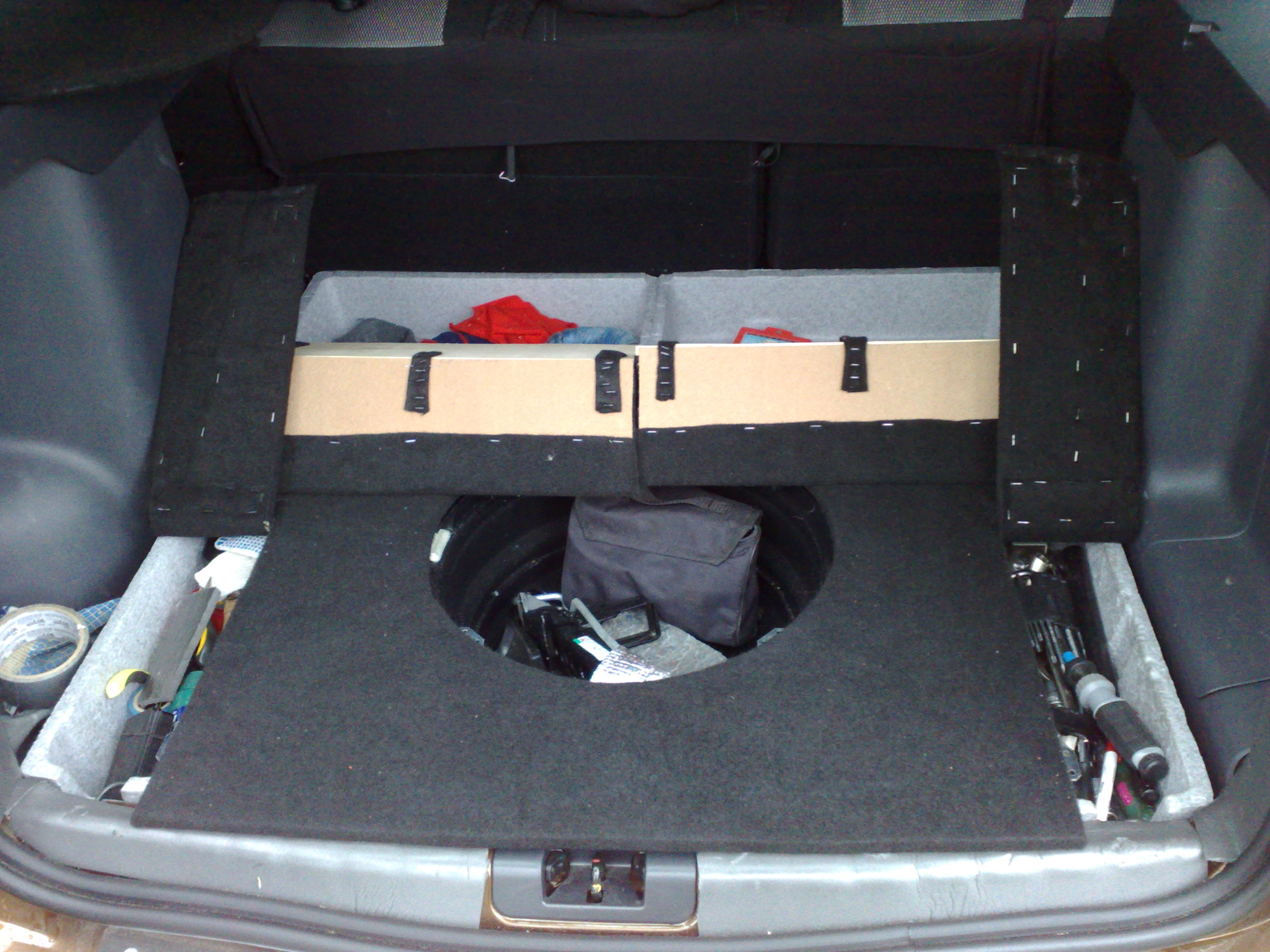

Сделал из фанеры с лючками, чтобы гружоному легче доставать инструмент.

На выходных усилил пол багажника.На даче нашел два куска оргалита примерно по толщине как родной.Наложил газету по штатной накладке отступил по 5 ть сантимертов и вырезал две заготовки. Потом антистеплером выташил с одной стороны скрепки из ткани обивки. Запихал вторые вырезки под ткань. Затем степлером на 12 мм *(скобки)снова скрепил.Получилось в два раза прочнее по внешнему виду без изменений

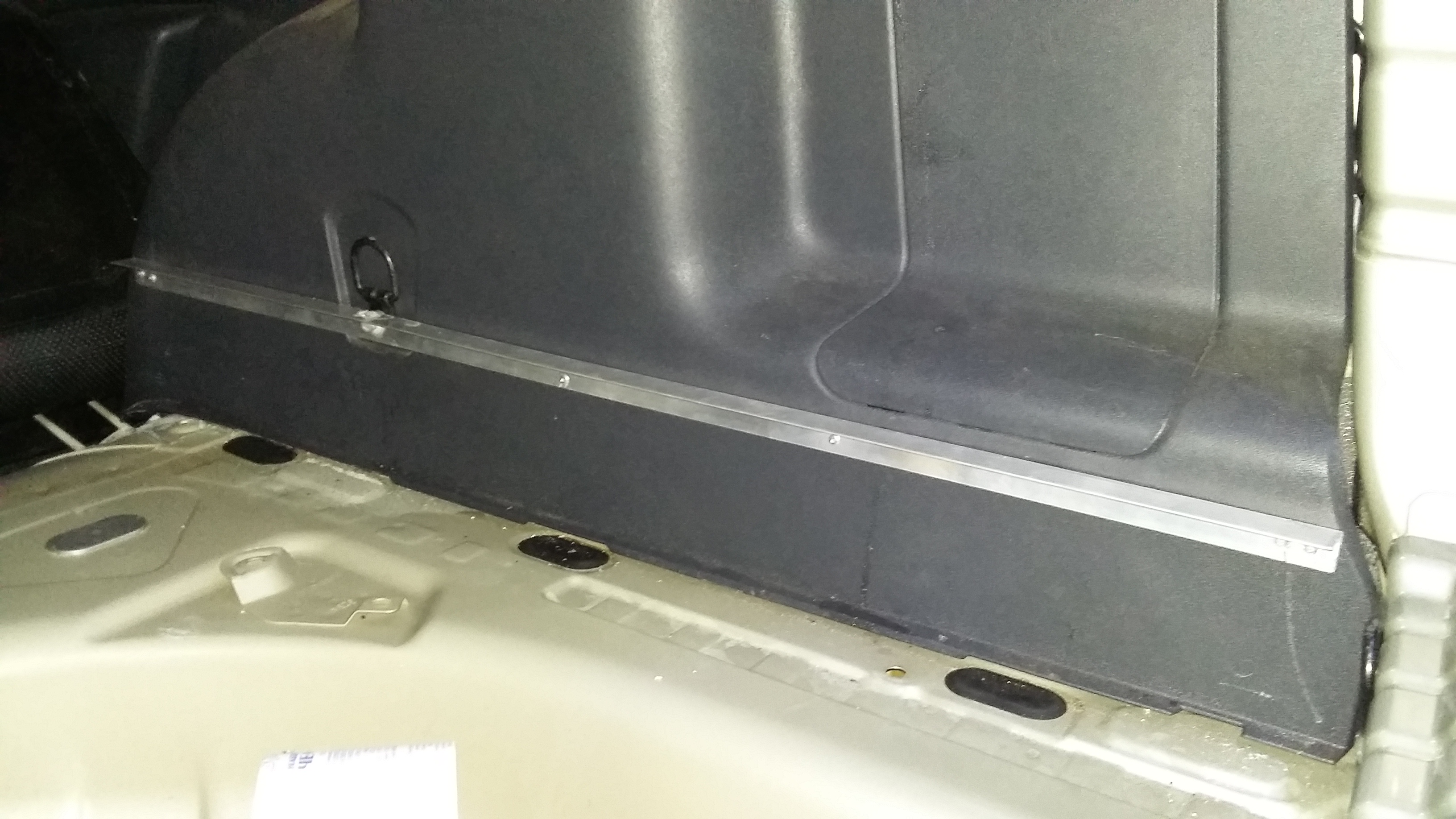

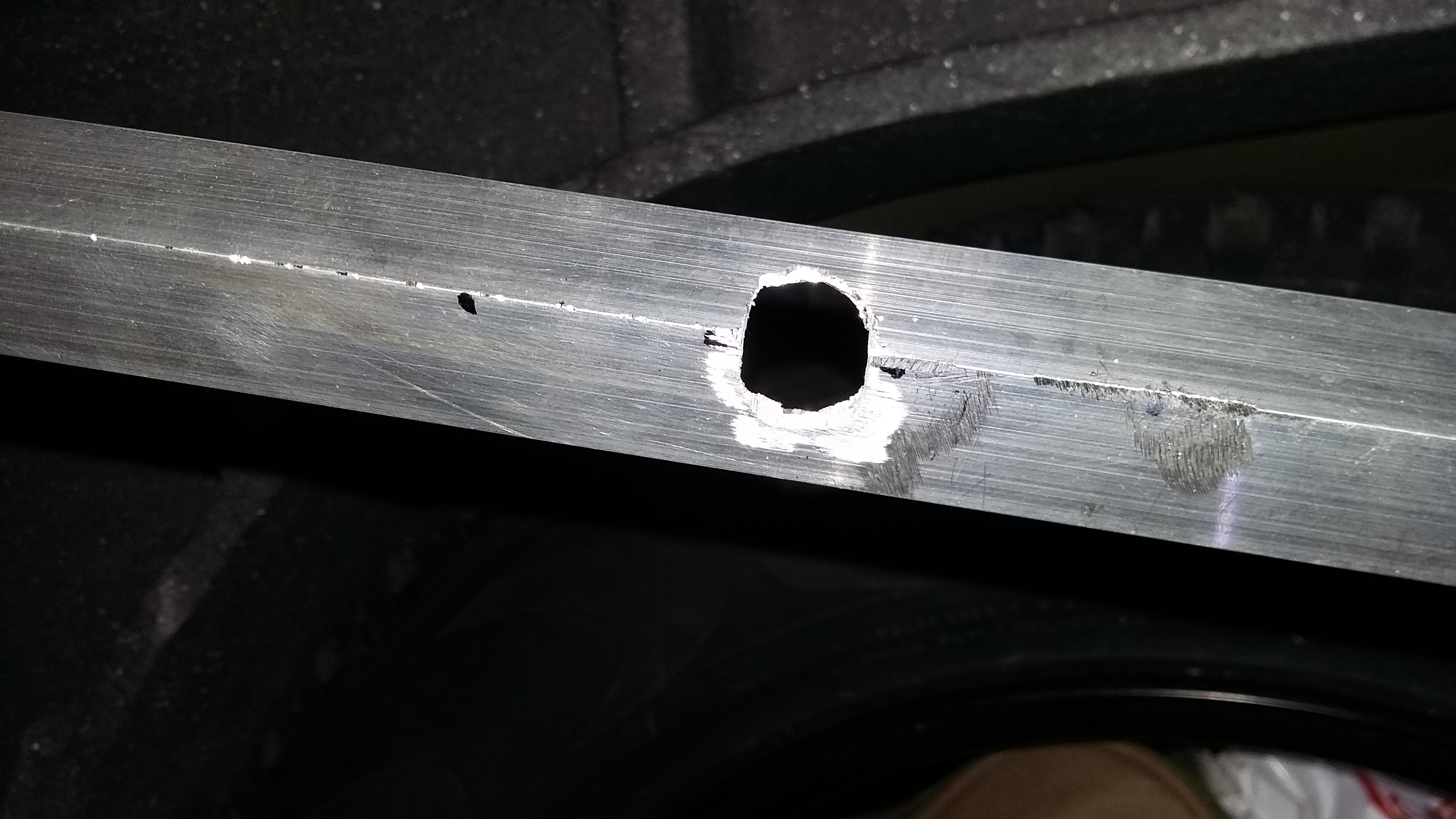

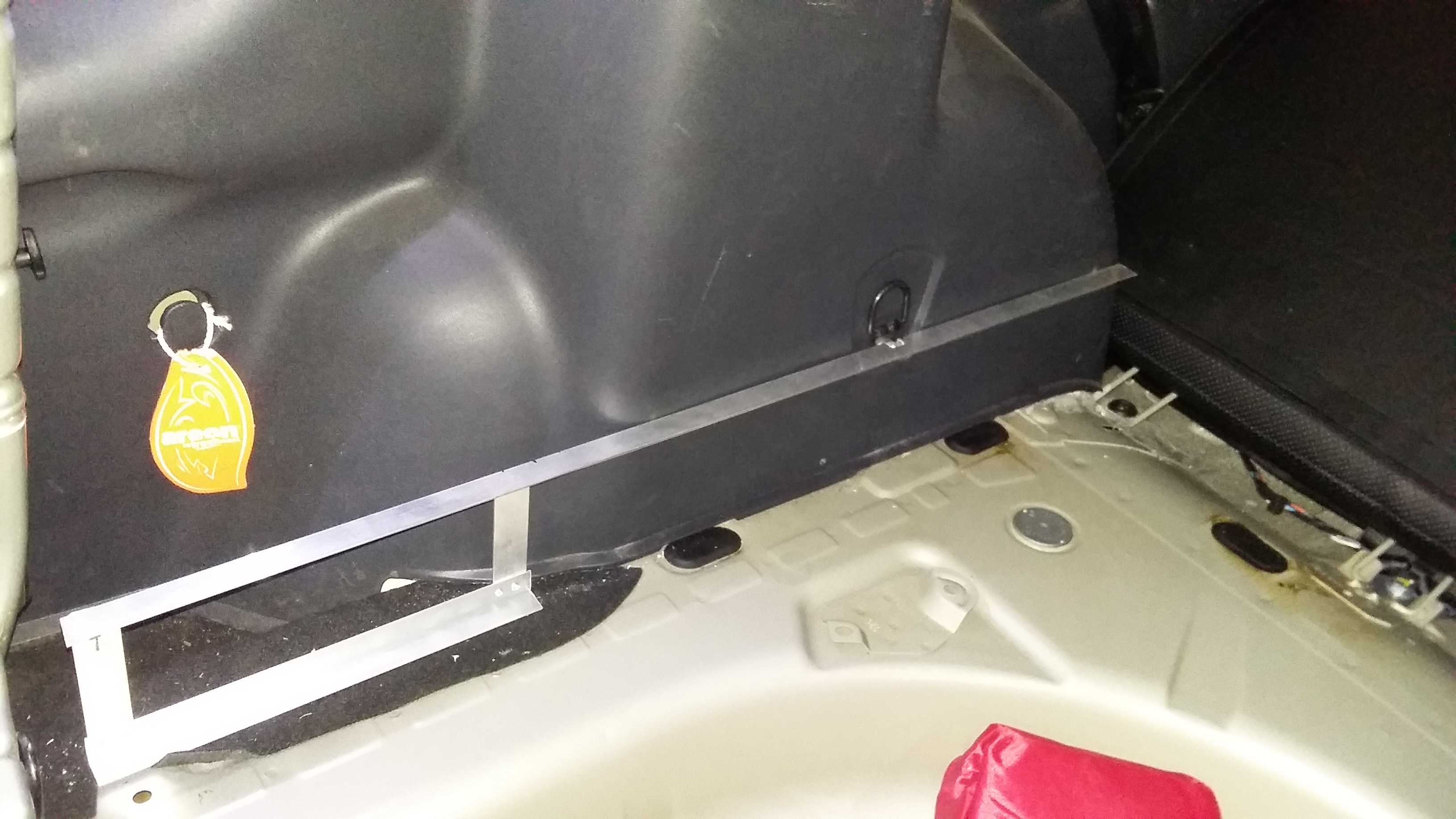

Сегодня закончил новый пол в багажник, предварительно усилив пенопластовый органайзер в местах соприкосновения с полом. Использовал алюминиевый уголок 20*20, получилось так:

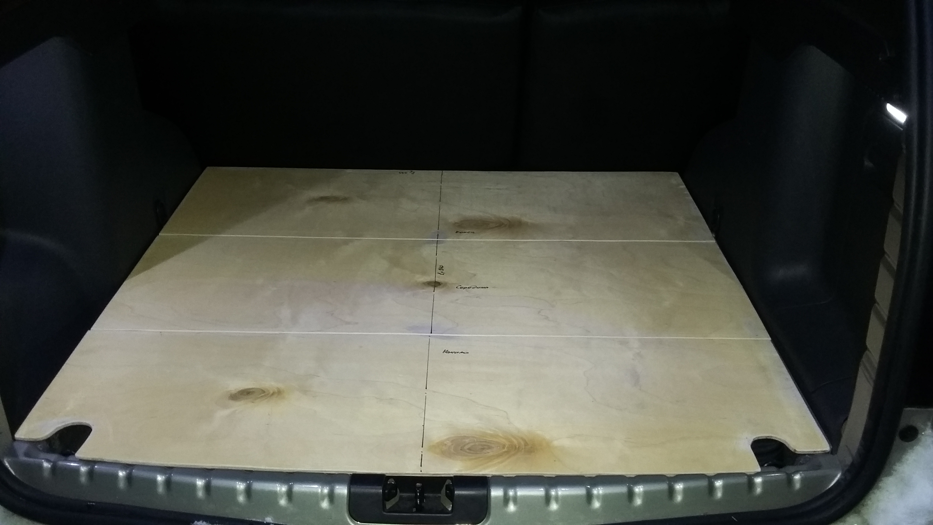

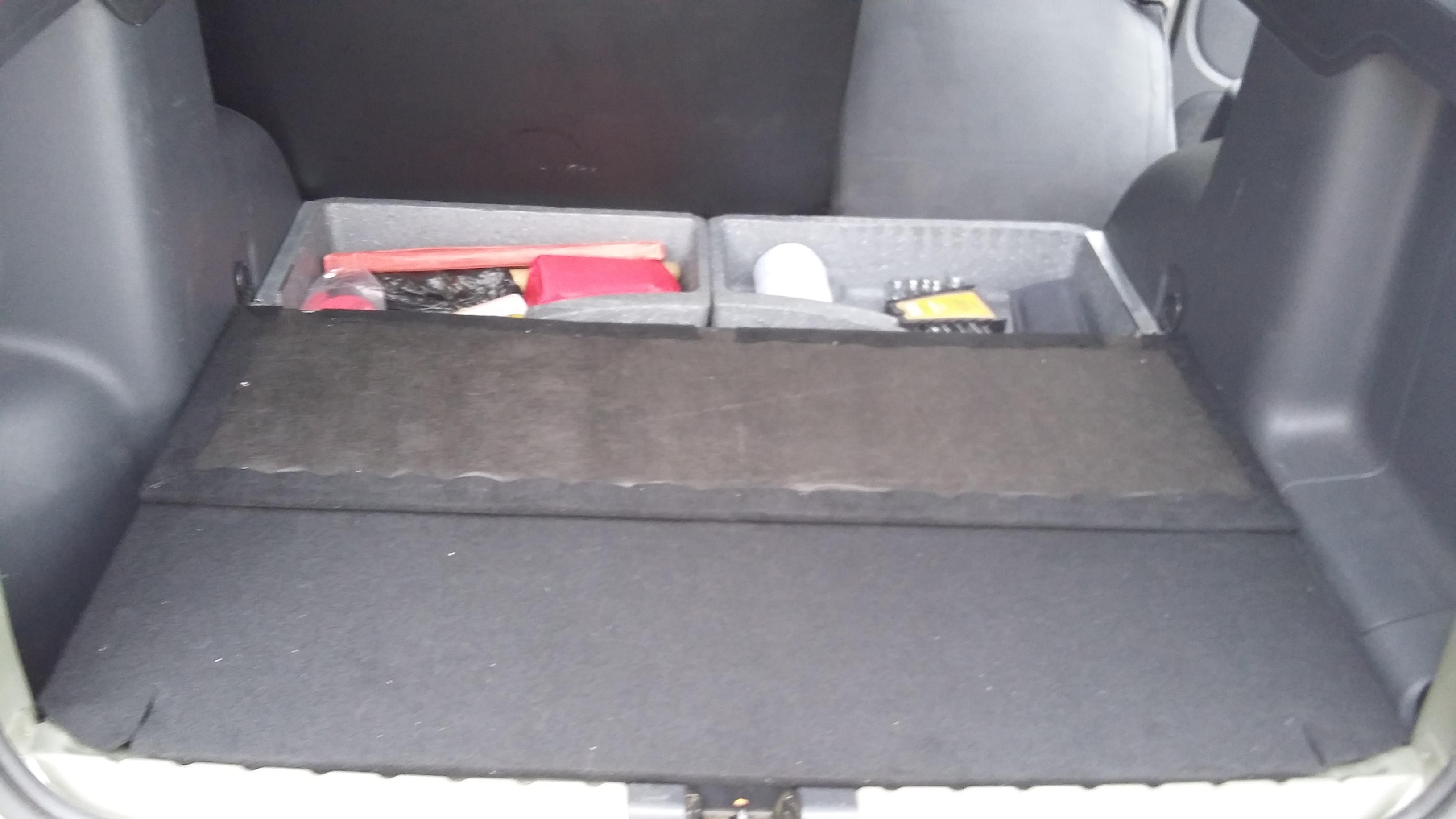

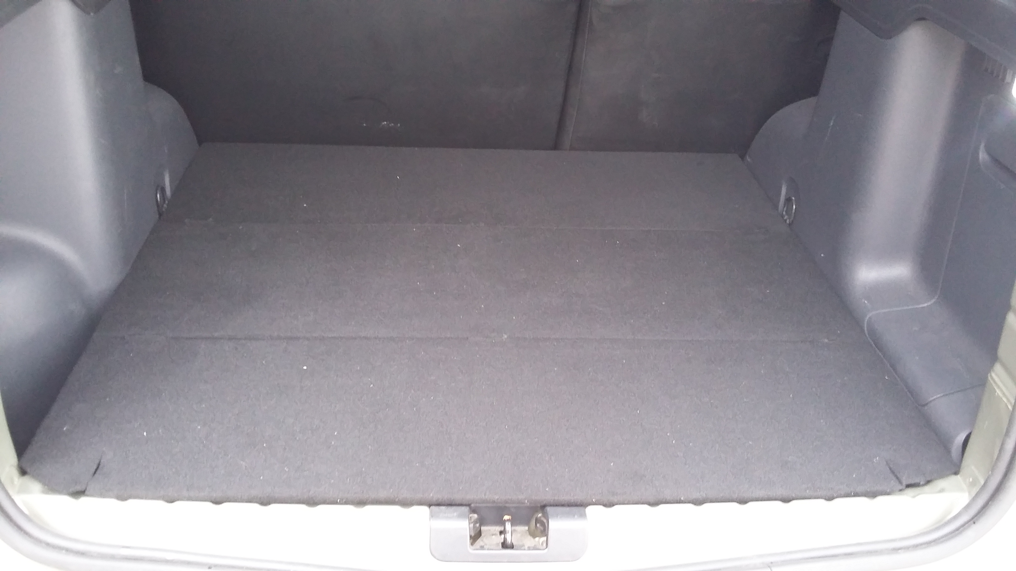

После усиления пенопласта очередь дошла до пола. За основу взята березовая фанера 6 мм. Фанеру разделил на три части, прилепил шумку с обратной стороны и обклеил карпетом, на выходе получил следующее:
