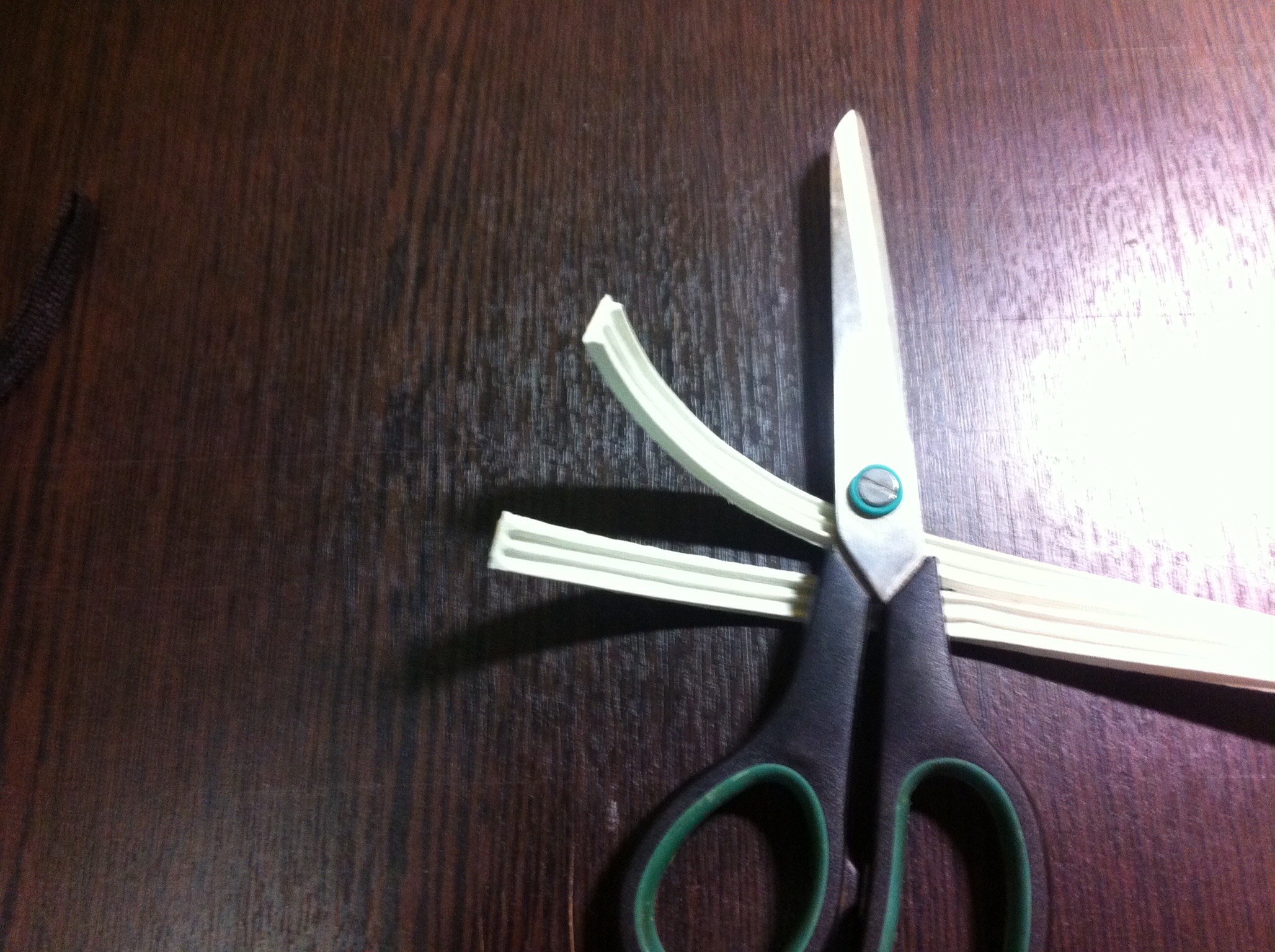

Те, кто снимал дверные карты, знают, что они промазаны мастикой по периметру. Если мастика оторвалась плохо и повторно использовать её уже не представляется возможным, есть решение. Очищаете обшивку и железо от остатков мастики и на железо двери приклеиваете дверной уплотнитель как на фото, по периметру обшивки. Пластиковая карта прижимается к резине и не вибрирует. У меня машина белая и уплотнитель практически не видно.

aca300, Антон спасибо. Учету, а то надеюсь что один разок ещё приживаемость.

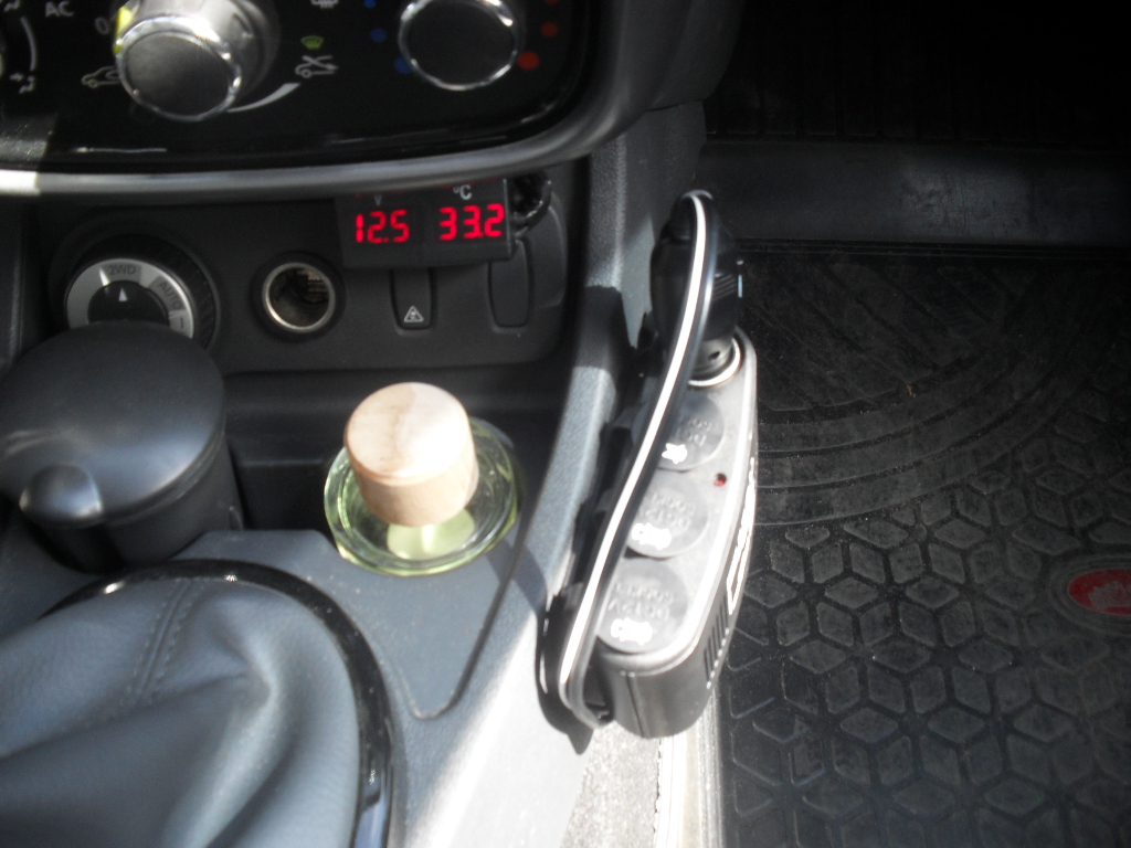

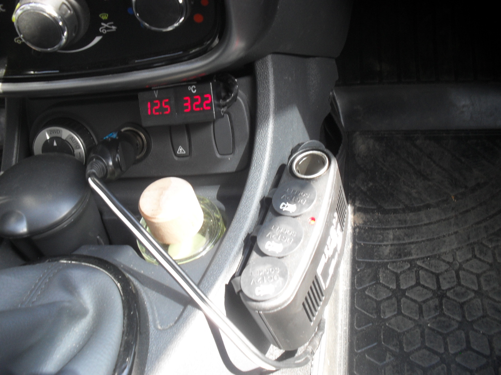

По умолчанию вольтметр и датчик забортной темпер.
вольтметр и датчик забортной температуры(желательно в 1м девайсе) вам заменят многие бк... Графики и диаграммы уж точно не нужны...
здравствуйте всем!я тут первый раз если что -то извените .мне кажется вам подойдёт вот это.

Сообщение от ALEKS57 Посмотреть сообщение
На практике:

Aleksei29, что в бутылочке с белой пробочкой возите?

ароматизатор

Сообщение от малёк Посмотреть сообщение
Так это дезик такой,автомобильный, нажал на пробочку- и "благоухает" какое-то время, правда сейчас,зимой,неэффективен- замерзает...

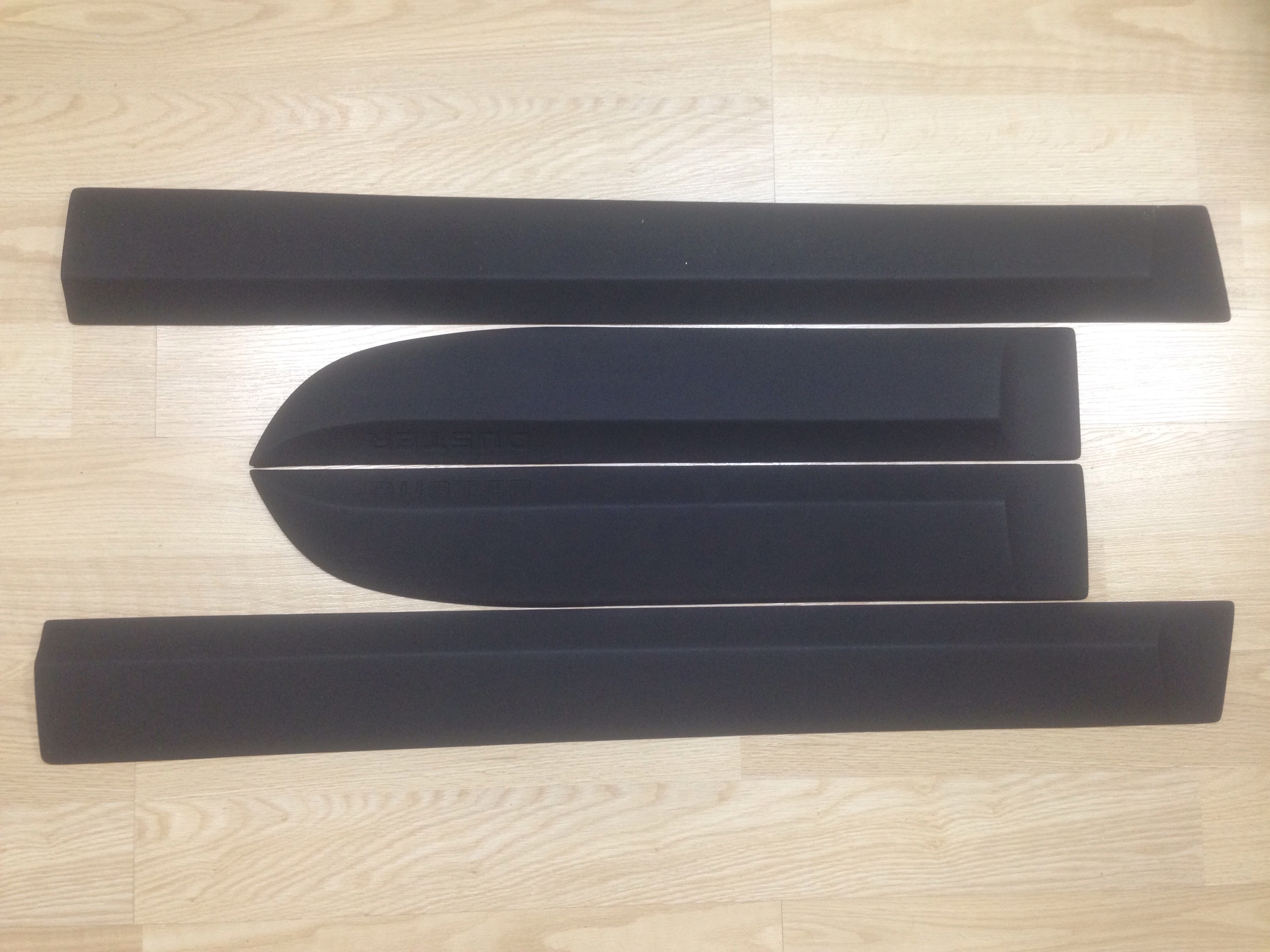

Решил вчера себя порадовать. Заказал накладки на двери, сегодня забрал. Внешнее качество просто супер. На ощупь, прорезиненые.
Но вот то, что они на скотч крепятся, меня немного пугает. Они тяжелее Карт и ПТ-Групп. Может стоит приклеить на герметик?

А куда они лепятся? Я не понял.

Бояться не надо.Все они на скотч крепяться. Главное при температуре не меньше +10.В противном случае на жаре отваляться.
На низ двери ниже ребра жёсткости

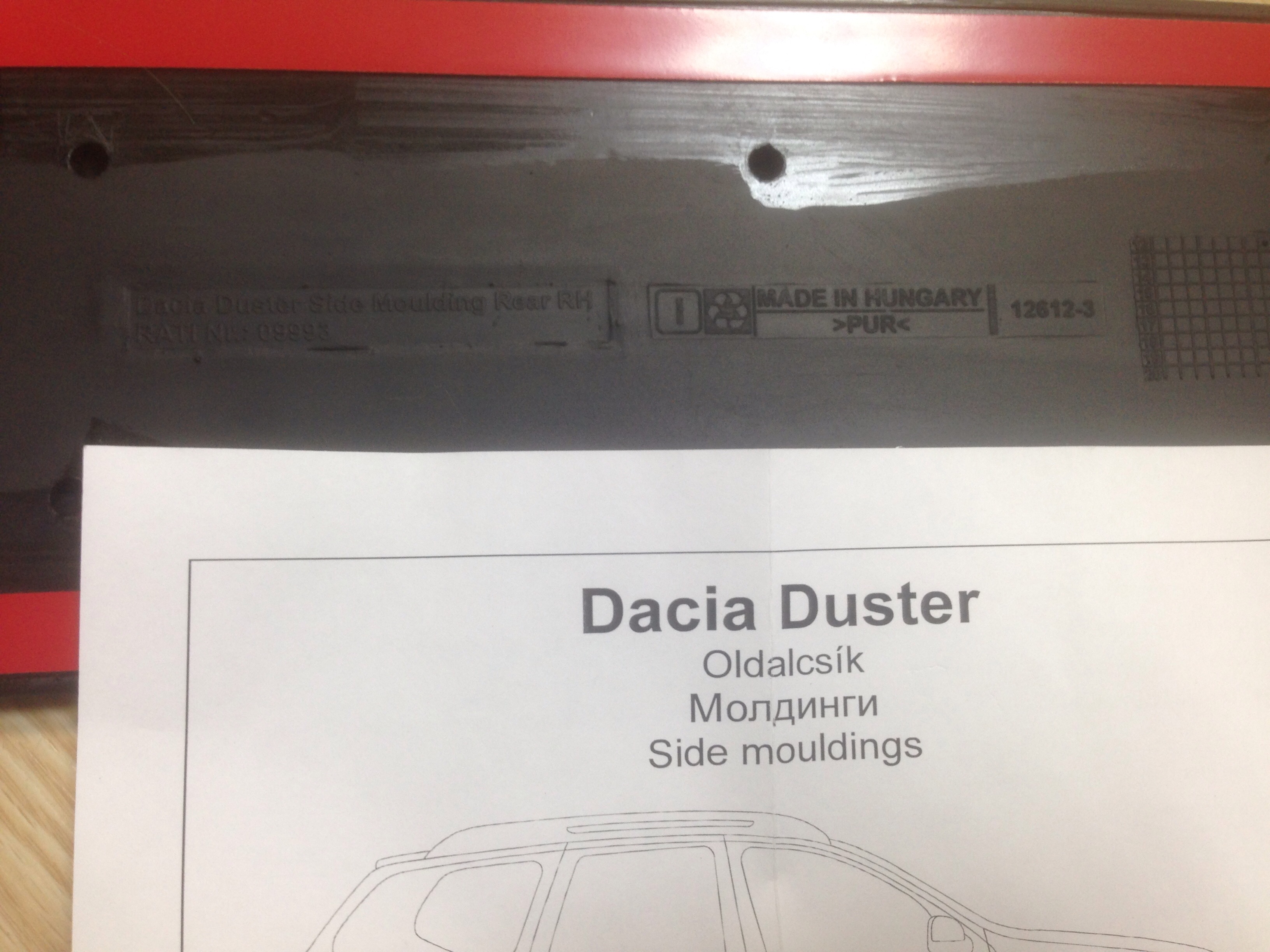

aca300, Антон чьё производство?
Венгрия. Цена 4117.

У меня такие установлены - 1,5 года полет нормальный. Клеил на штатный скотч - хорошо обезжирить + грел феном строительным, т.к. температура воздуха была около 10 градусов.

aca300, дождись лета.

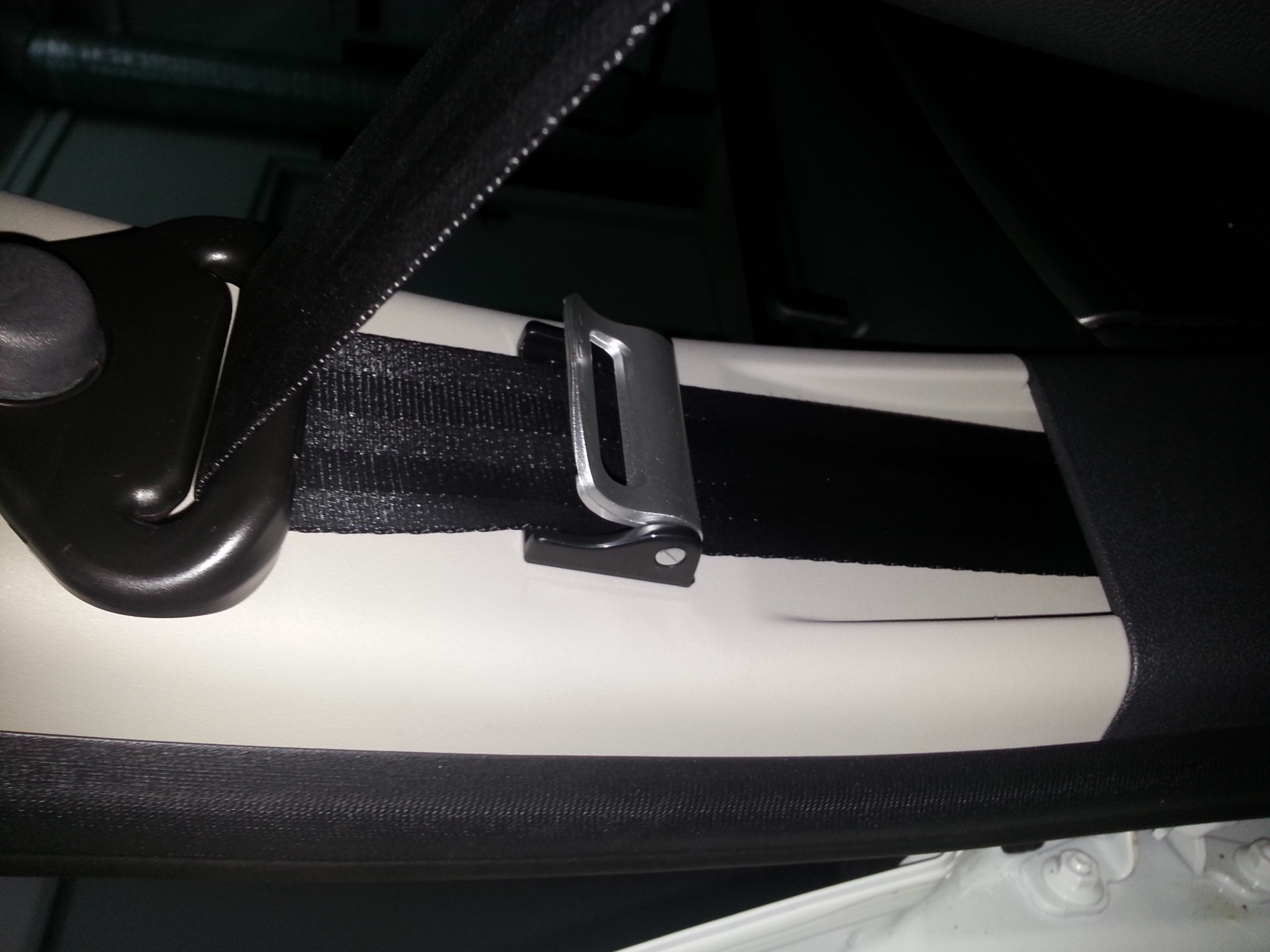

Я вот такие улучшалки поставил, фиксаторы ремней, теперь не давят.
