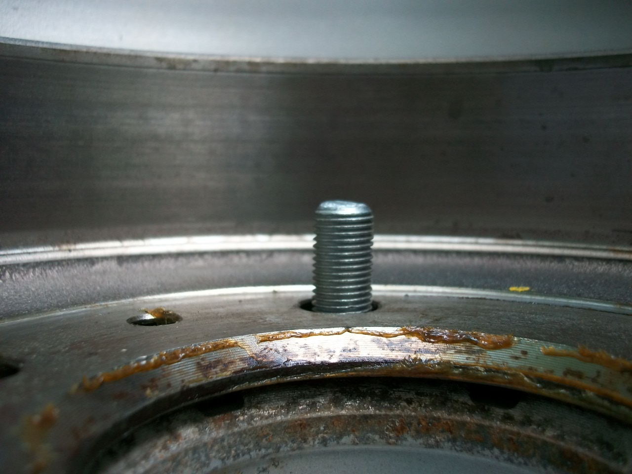

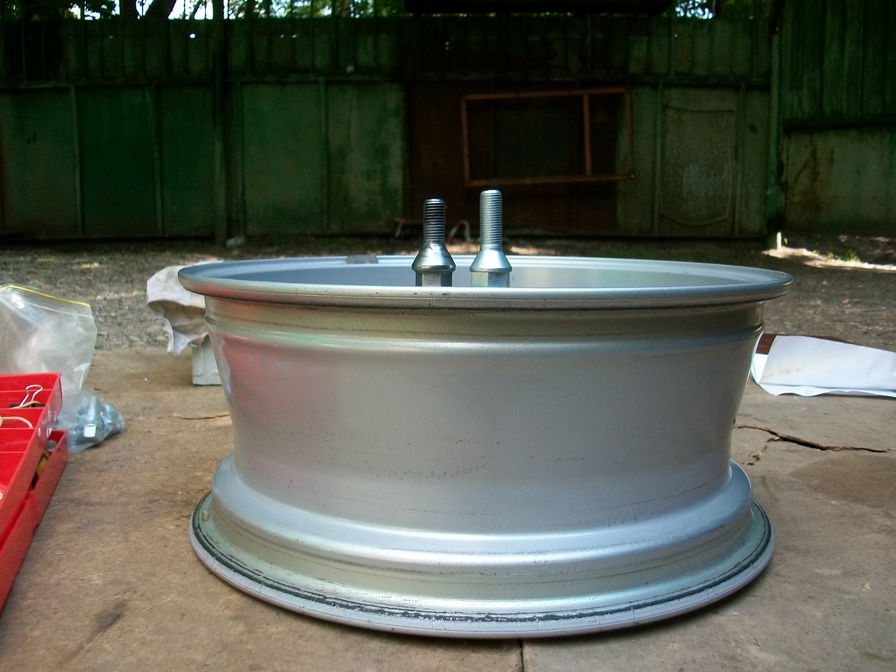

На следующий день собрался переобуть машинку в новые «башмачки». Но когда приложил новые болты к штатным, закрались смутные подозрения об их пригодности. Решил проверить этот вопрос.
Длина резьбы на новых болтах оказалась 32мм против 24мм на штатных.
Если бы доверился «обиженному» специалисту и установил новые болты, то проехавшись, угробил бы тормозные механизмы.
Порывшись на содружественных форумах, чёткого ответа на свой вопрос не нашёл.
Копнул глубже и вот что из этого получилось. (см. фото)
Штатные болты вкручиваются в стилизованные диски на 6,5 оборота.
Штатные болты от стилизованных дисков вкручиваются в литые диски на 7 оборотов.
На сегодня имею три варианта:
- купить новые болты;
- сточить лишнюю длину у болтов приобретённых ранее;
- использовать штатные болты от стилизованных дисков.
Больше склоняюсь к последнему.
