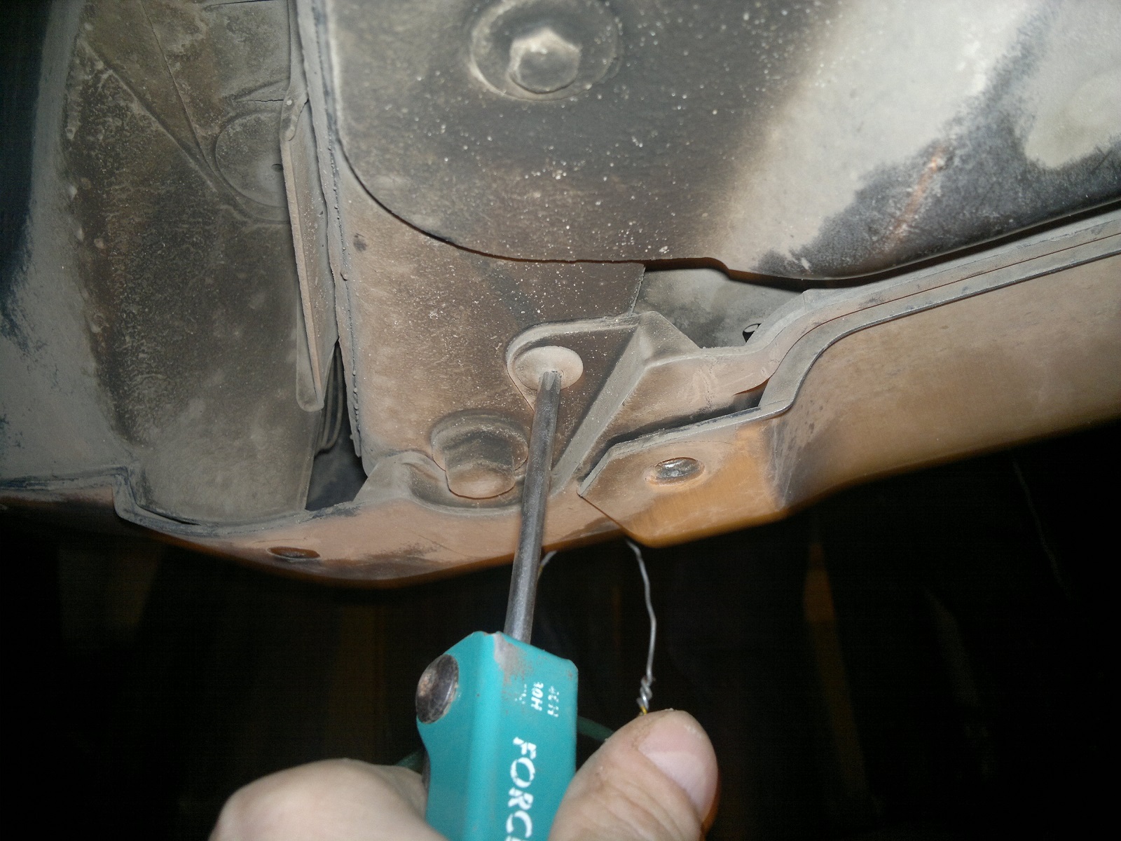

Снимаем бампер. Откручиваем винты крепления пластиковой накладки/защиты (все выкручивать не стоит, достаточно снять дальний ряд). Откручиваем нижнее крепление бампера.
