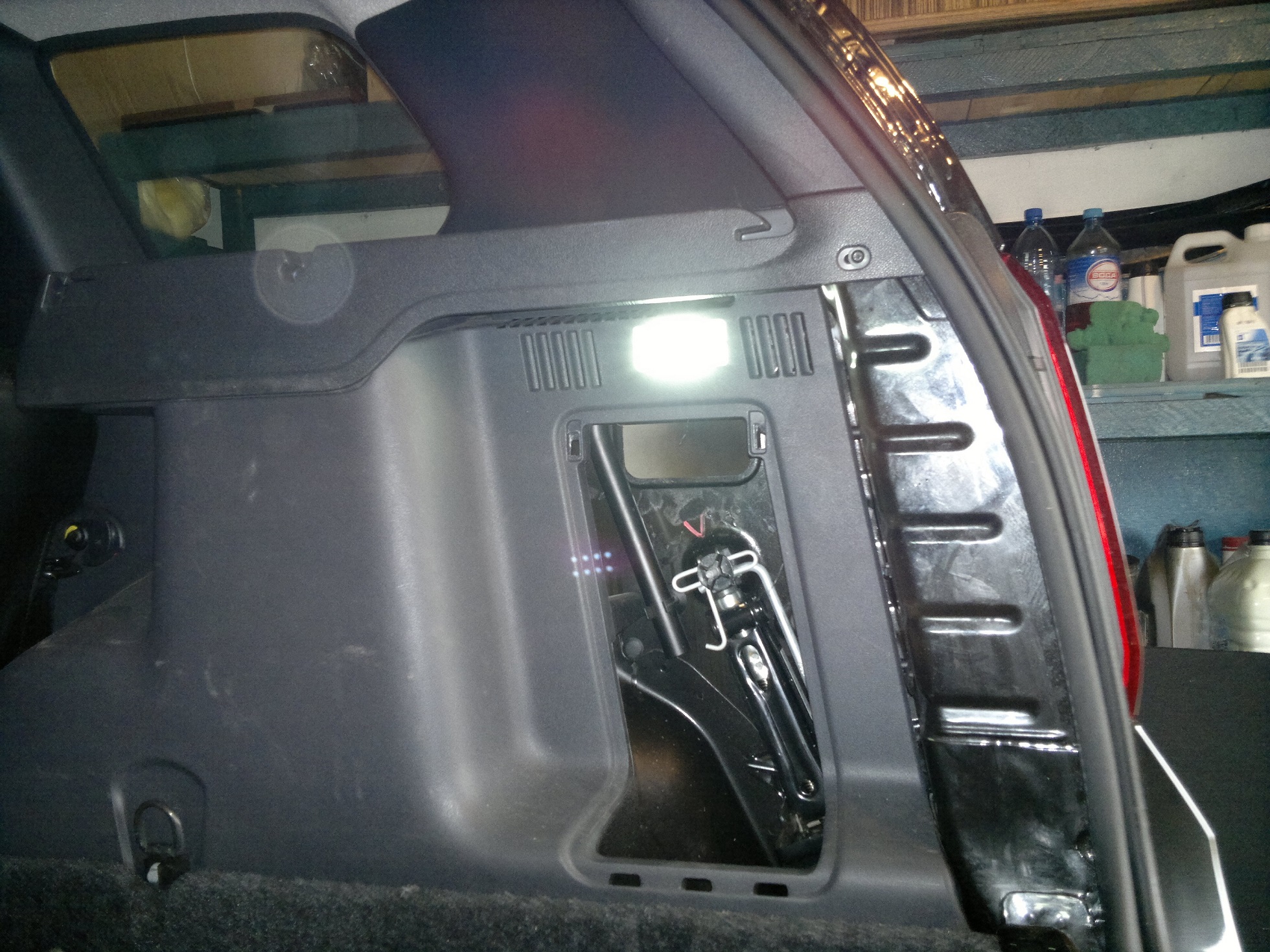

В дополнение к уже модернизированному плафону освещения багажного отсека установил дополнительный.
Был приобретен плафон освещения 8200418356
аналогично как и в штатный в него вживлена плата со светодиодами.
Особо не мучаясь с выбором места установки, решаю его поставить аналогично штатному с другой стороны. Будьте внимательны при выборе места, с обратной стороны на пластике имеются ребра жесткости, я попал немного краем на ребро.
На скорую руку изготавливаю шаблон по штатному месту и с прикидкой по плафону
Для удобства и дальнейшей работы демонтирую часть обшивки открутив несколько саморезов (на фото левая сторона, правая аналогично).
Первый
и второй за спинкой сидения
далее накладку приложив небольшие усилия отщелкиваем из фиксаторов и отводим в сторону
По шаблону отмечаем место выреза. По углам засверливаем (для того чтобы если нож соскочит не рубануть пластик, да и аккуратнее будет)
Аккуратно вырезаем отверстие под плафон. Я пилил куском от ножовочного полотна по металлу
Вырезанное отверстие подравниваем напильником или аккуратно ножом.
Примеряем плафон. Переходим к электрической части.
Не долго думая и имея провода от динамиков применил их (можно и тянуть 1 провод "+", а "-" можно взять там же на кузове у заднего плафона).
Соединился на скрутку с опайкой провел провода под обшивкой крыши, предварительно частично сняв уплотнитель пятой двери
Вывел провода в изготовленное отверстие установил клеммы
Ввиду отсутствия ответной части (разъема) для подключения припаял клеммы к плафону
Подключаем, собираем...
