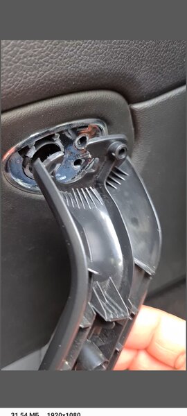

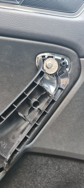

2. Уже на обратном пути, около Нижнего Новгорода, я заехал на АЗС. После заправки я сел в машину и решил не хлопать дверью(т.к. дети спали), а аккуратно притянуть её(причём я так уже делал). Итог - оторванная ручка. Благо на профильном форуме эта тема уже существует. По приезду в штатное место был вкручен болт с шайбой(на заводе ручку крепят только на пластиковые защелки).
