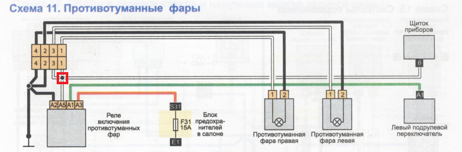

Купил ПТФ китайские (светодиодные логоновские) 800 р за штуку и провод за 400. Обошлось 2000 р. Проводку термоусадками и изолентой тщательно герметизировал (оголенные контакты). На аккумуляторе проверил они работают. Ещё планирую ПТФ герметиком залить, что бы туда не было доступа воды, через щели.
Столкнулся с проблемой, никогда не подключал никакие приборы в авто. Схему понимаю, но не всю.
Собственно на схеме мне непонятно условное обозначение выделенное красным квадратом, а так же слева чёрный провод куда идёт непонятно. Я так понимаю это замыкание и размыкание двух проводов (т.е. я их сперва замыкаю, а потом размыкаю и веду один провод на реле, а другой на панель приборов)? Или там какая то перемычка должна стоять?
Что за реле включения ПТФ? Его я так понял нужно покупать? Какая у него маркировка и сколько это чудо стоит, есть ли замены аналоги? Куда его ставить?
Всё остальное понятно.
