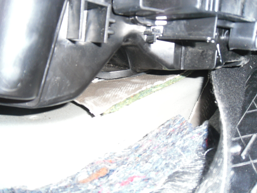

Причина течи конденсата кондиционера в салон - криво установленная на конвейере резиновая "улитка", предназначенная для сбора этого самого конденсата и отвода его наружу.
Вот место ее установки:
А на этой фотографии как раз видно пережатую улитку:
Течь кондиционера весьма неприятна, и, помимо сырого салона может еще привести и к более серьезным последствиям. Поэтому рекомендуется регулярно проверять автомобиль на наличие этой течи. Смотреть и проверять необходимо со стороны пассажира здесь:
На этом фото синим цветом показаны капли воды. Красная стрелка указывает на место, откуда течет:
Откуда течет:
И видео данного процесса:
