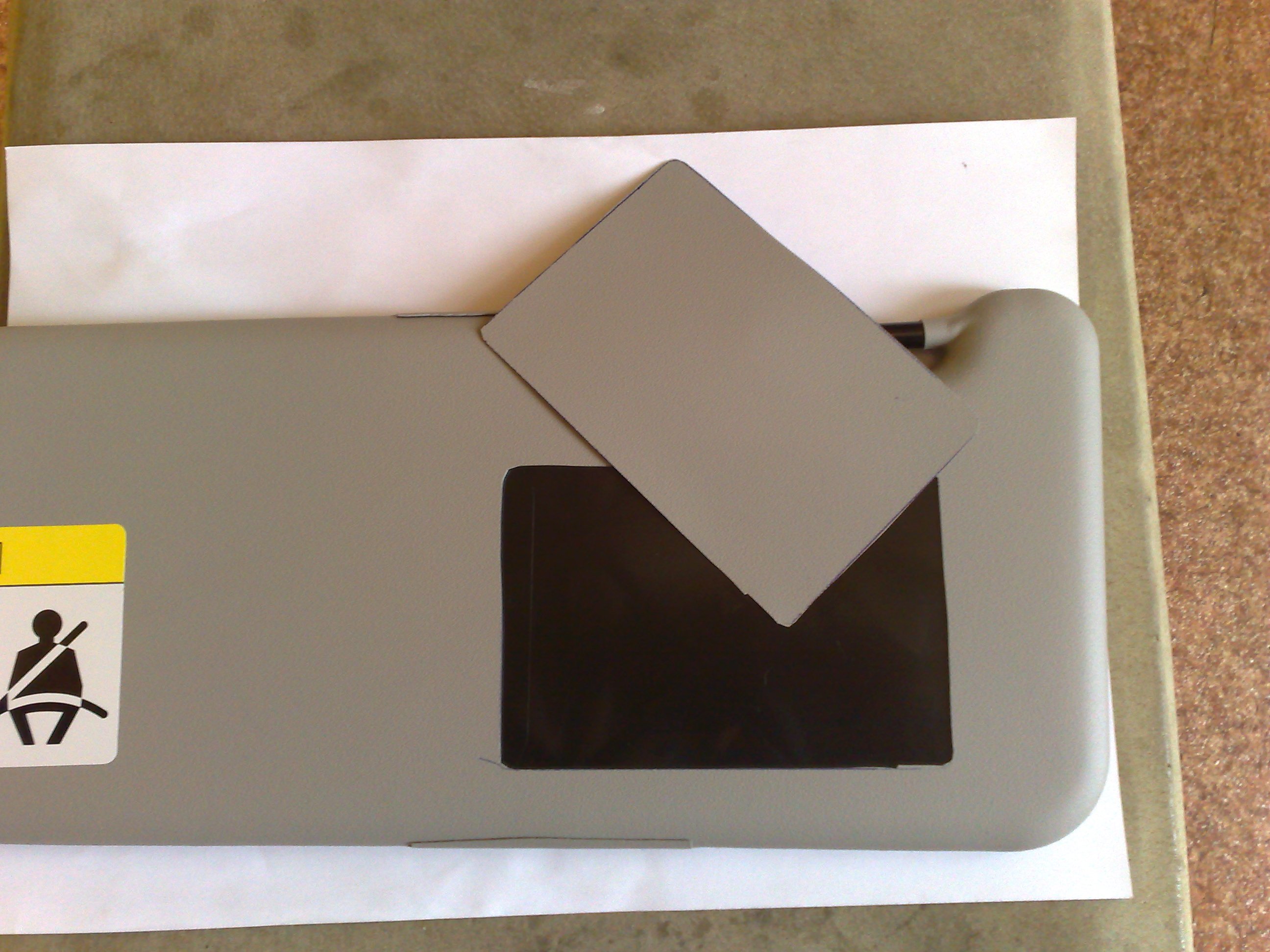

Иваныч, можно по подробнее об устройстве козырька. Что такое черное там внутри? Можно ли нечаянно прорезать козырек насквозь?
Козырек склеен из двух половинок , внутри пустотелый, но имеет ребра жесткости. Вот их посложнее убирать, надо откусывать помаленьку или отламывать. Если надумаете делать, то начинайте с центра будущего отверстия под монитор.Прорезав один слой все увидите. Толщина пустоты примерно 8 мм. Страшного ничего нет, самое главное не торопитесь, да еще, будите обводить рамку имейте ввиду , что при вырезании не сделать отверстие намного больше , чем сама рамка. Лучше потом немного подрезать и вставить. Наложил рамку ,обвёл, затем вырезал дермонтин, нажимая ,чтобы остался след от ножа. Отступя во внутрь от линии 3мм, по контуру протыкал остро заточенной отверткой и выламывал куски, затем уж обрезал лишнее и мерял рамку . Будите протыкать , сразу почувствуете что внутри пусто, если сразу не попадете в ребра-перемычки. Вот вроде и все описал.
