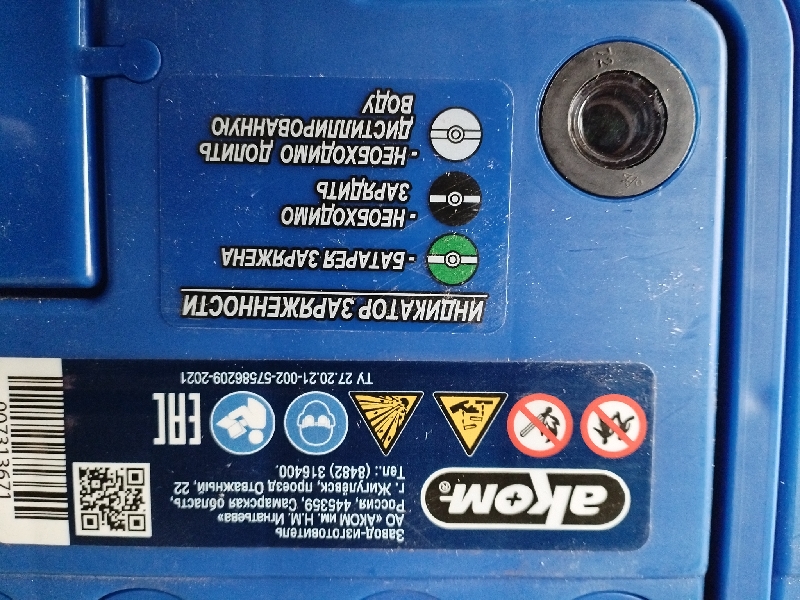

Привезли сегодня аккумулятор, поставил на машину. Заработало.
Правда неправильно закрепил.
Завтра исправлю.
Напряжение ХХ - 12,7 В, под нагрузкой - 10,5 В.
На одометре 59471 км.
Осталось привести все в первозданный вид.

Так он полупустой наверное. Поездить, или подзарядить надо.

Старый 11.03.2025, 12:10   #531
Сообщений: 9,499
Какой должен быть уровень жидкости в банках (давно этим не занимался)?
там "риски" есть

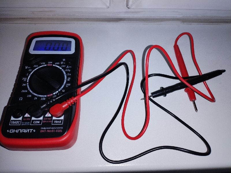

Напряжение на зажимах аккумулятора - 11,8 В мультиметром, сигналка пишет - 14,58 В до завода двигателя.
Похоже мультиметром что-то не так мериет.
Старый 11.03.2025, 22:24   #534
aaa370
Регистрация: 29.06.2015
Адрес: г. Москва
Сообщений: 759
Взял мультиметр у друга.
Напряжение на зажимах аккумулятора при неработающей моторе - 12,7В.
При заведенном, без доп. нагрузки - 13,5 В, с работающей магнитолой и дальним светом фар - 13,3 В.

Сегодня проверил заряд аккумулятора новым мультиметром, а то старый стал барахлить.
При выключенном зажигания и холодном моторе - 12,56 В.
После завода, из нагрузок включена только магнитола (не громко) - 14,56 В.
Выключил магнитолу - 14,66 В.
Включил магнитолу (громко) и дальний свет фар - 14,78 В.
Вроде похоже на правду?

Да так и дожно быть.А когда мотор прогреется, какое напряжение на клемах батареи?
vovik1959 на форуме   Вверх Ответить с цитированием
Старый 15.03.2025, 23:11   #540
Сообщений: 33,261
Нормально.
