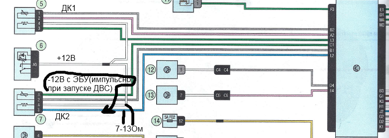

Значит надо смотреть разъем на 2 ДК. Может проводка перебита, (частое явление, в виду расположения датчика) может сам нагревательный элемент ДК неисправен. Что тут еще скажешь. Если ошибка фиксируется сразу и не сбрасывается ни клеммой АКБ, ни сканером, скорее всего обрыв.

Проверьте сопротивление нагревательного элемента.

Схемка ДК.
