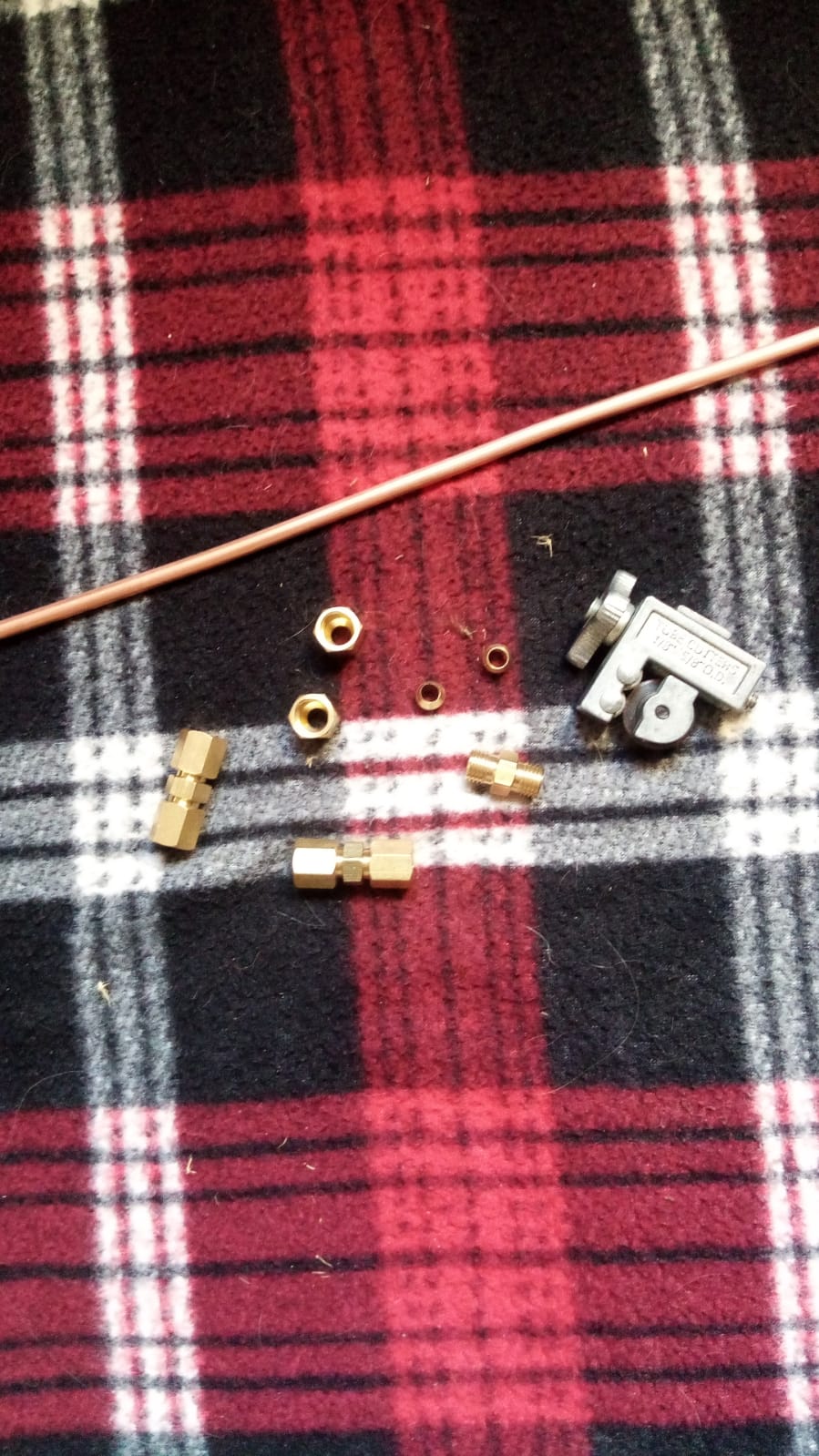

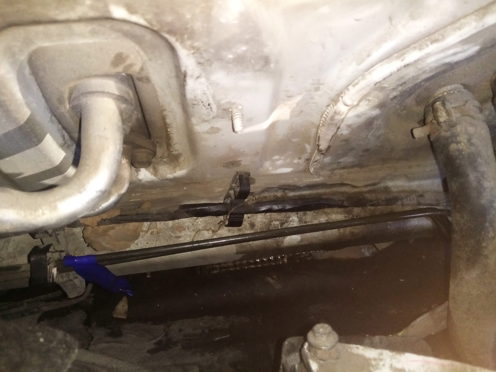

Остался сегодня без тормозов! Резко сразу .бляго не далеко от дома метров 500!Но как обычно поворачивая на свою улицу с разгона раз!!!!! И педаль в пол а перед капотом ворота автосервиса на углу с тачками. резко второй раз и опять в пол но оттормозился!!!!Потихоньку до дома заезжаю из под капота дым -пар слегонца! Ну думаю ща открою и пожар Но нет просто тормозуха на катализатор и выхлопной коллектор попалаСнимаю колесо переднее левое с надеждой увидеть порванный тормозной шланг,нет целенький! Но на зашите в средней части лужа тормозухи! Ну дуиаю выжимной потек,хотя тут же протест,сцепление отключается по нормальному педаль в норме! Зову жену -жми! И тут сразу все ясно! ССУЧИЕ ЗЕЛЕНЫЕ! Прикрутил я клапан егр просто как бы для нагрузки что бы пилы не было,а он ссучара ослаб и немного опустился и стал пртирать трубку тормозную, а я еще думал что за сверчек на оборотах около 3.5 тыс при интенсивном разгоне уже около года появляется!Но он как бы не сильный и не долгий но ссука протер таки!
Вот теперь репу чеше толи трубку целиком менять толь срастить муфтой, завтра поеду к спецам. Трубка верхняя из 3х что по средине задней стенки подкапотного за теплоэкраном, от распределителя АБС к переднему левому колесу.Пока вот думаю замутить такой ремонт типа цанговая муфта https://youtu.be/MI1hIUk6mTw
Ну и сразу перепрошью назад RSV прошивку, Просто когда мотор поменял показалось что звонче работает и залил сток, но звук остался тот же а ЕГР пришлось прилепить ,будь он ПРОКЛЯТ! Все лень было перепрошить назад, вроде как по мощи особой разницы нет А вот по поводу всяких ошибок тестировать надо было,например как то перегорел предохранитель лампы тормоза онибка загорелась,попробовал на тюниговой вытащить предохранитель ,ошибки нет! Но и на стоковой тоже нет,Те видимо нужно какое то число нажатий.
Либо целиком трубку поменяю у нас вро де конторы делают медные.
Но главное что никого не упорол и ни в кого не влетел. Но ощущение ОЧЕНЬ приятное! Главное не растеряться и ворым качком ссуку остановитьПричем педаль в пол а колеса уже колом
Старый 19.10.2023, 00:03   #36
11vasya
Имя: вася
Регистрация: 03.02.2016
Адрес: беларусь
Сообщений: 1,296
на прошлой машине просто купил медной трубки и её в сервисе завальцевали на старые ( родные) штуцера и поставили. можно было и в магазине купить новые штуцера и завальцевать- но не знал какие нужны.
Старый 19.10.2023, 18:56   #37
kval300
Регистрация: 23.04.2016
Адрес: Ростов на Дону
Сообщений: 1,978

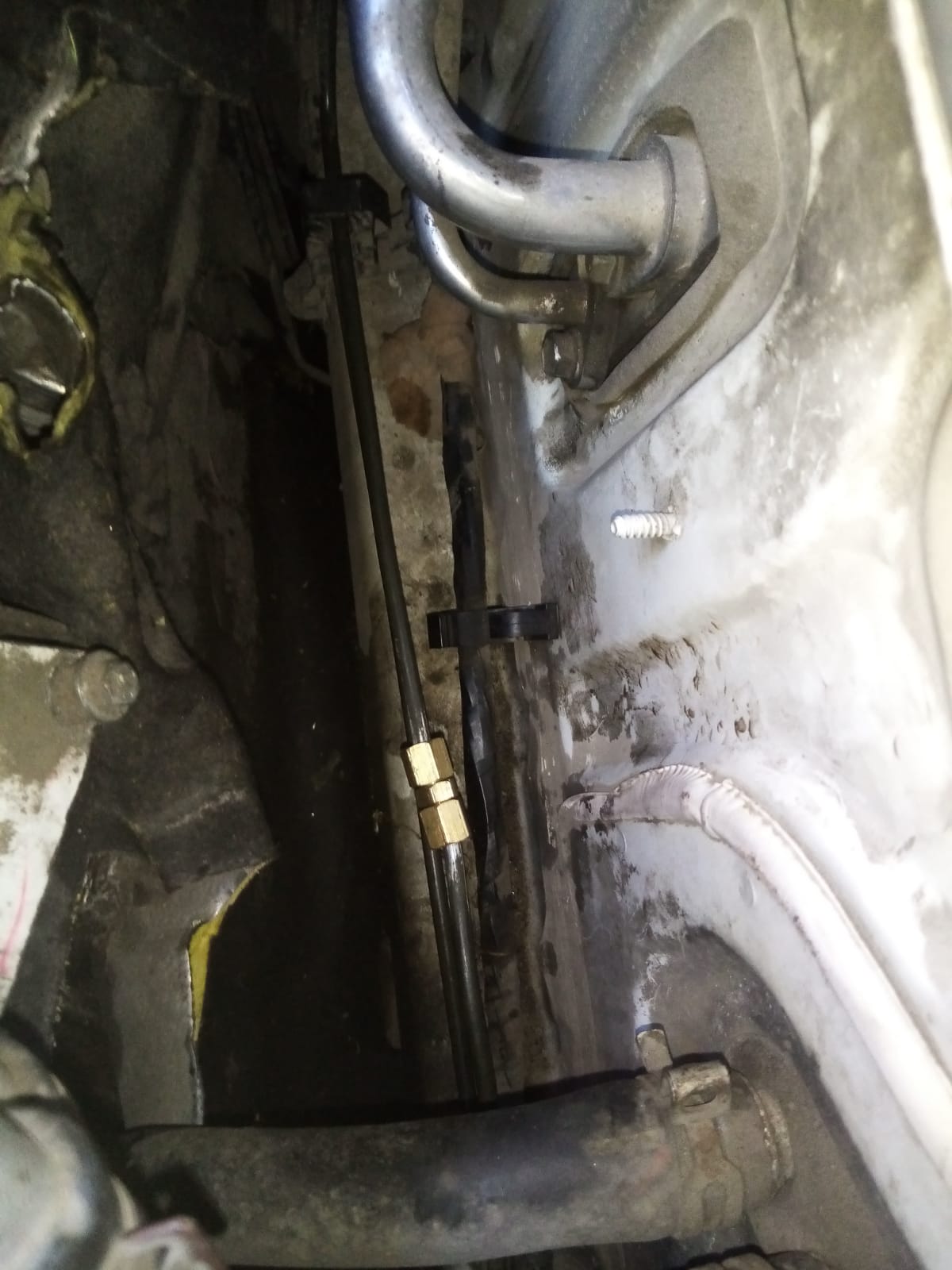

Все починил да заодно прошивку RSW залил, пришлось вырезать около 5см трубки! Крепкая!,стальная хрен перекусишь бокорезами! благо ребята дали мне маленький труборезик1 Без него ничего бы не получилось. Благо получилось компенсировать эти 5 см, иначе пришлось бы вставку из 2 муфт делать и трубочки медной.
На фото где установлена муфта виден болт ,за него был прикручен снятый клапан ЕГР ,он сместился и штуцером для ОЖ постепенно протер защиту-экран а потом и тормозную трубку! ЗАРАЗА! Ребята которые занимаются трубками заверили что эти муфты надежные и проблем не было.Ну посмотрим время покажет, Хорошо что там сухо и не будет гальванической пары. Технология мне понравилась!
