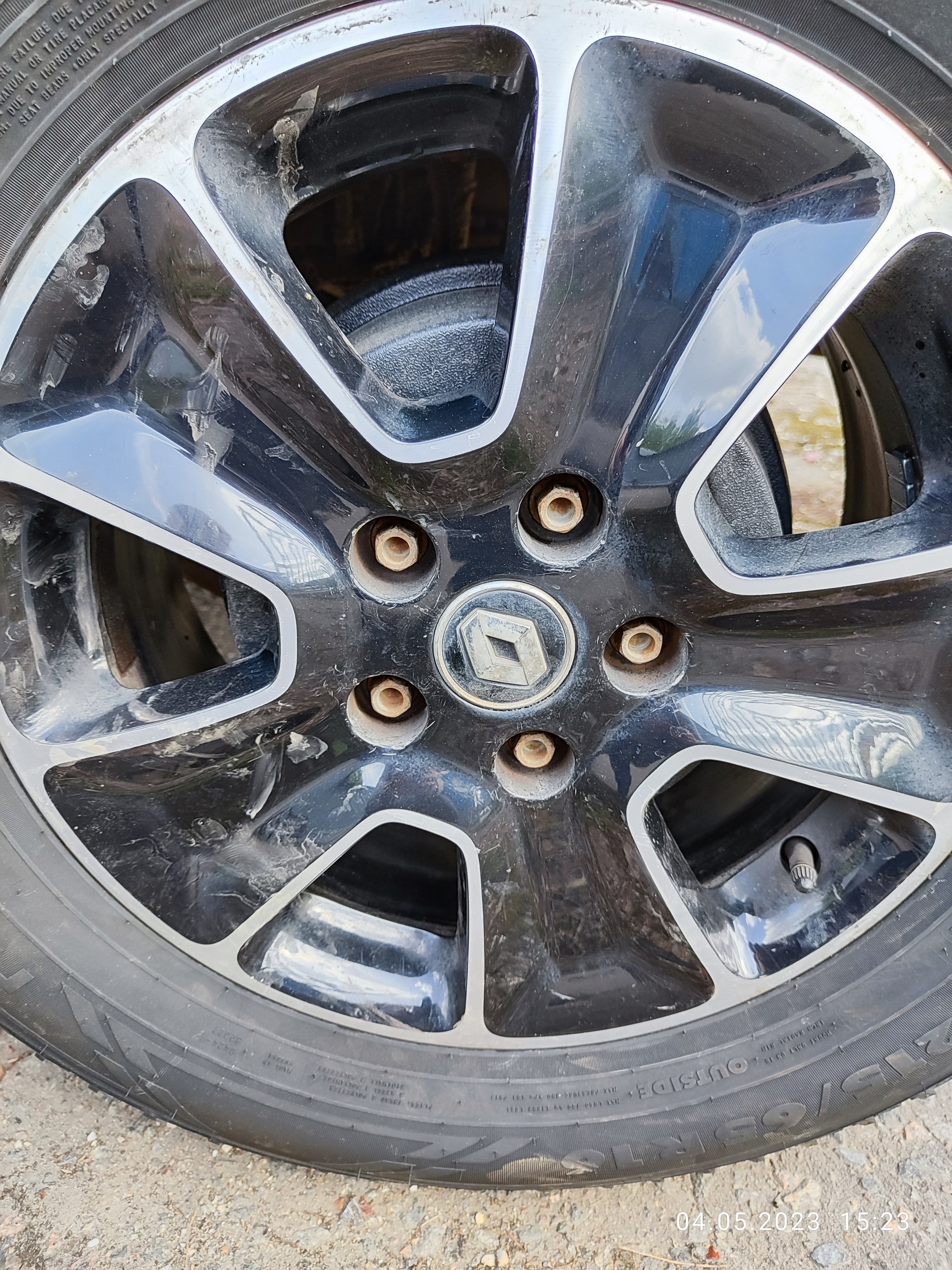

Короче походу сперли болт...
Я думаю не мог он открутится. Я его лично затянул на 126 Н.М. и затем еще сделал 2 контрольных прохода через 100 и 800км.
Достал из багажника болт Beru с кольцом для литья его и закрутил. Он со мной лет 5 путешествует.

Старый 07.05.2023, 22:31   #871
Сообщений: 33,268
Кому-то доехать надо было.
У меня так один раз колесо спёрли с Волги. Тупо сняли, и на кирпич.
Диск старый, резина сильно искатана.
Чего возились? В багажнике такое же лежало, а багажник не закрыт.
Придурки, блин... )))
Старый 07.05.2023, 22:55   #872
Сообщений: 8,683
Ну вот и я думаю что болт у меня пропал из колеса, который не у бордюра, с доступом и то, которое в тени, а не на свету. В общем самое удобный для демонтажа.
Нет, конечно есть, которые говорят мол просто открутился.
А все остальные на 120 Н.М. и не ослабли... Не один дотянуть не пришлось. Ну крайние были, примерно на 115. грубо говоря 2 мм до щелчка.
Типа болт же денег стоит, а дастеров у меня здесь много...
