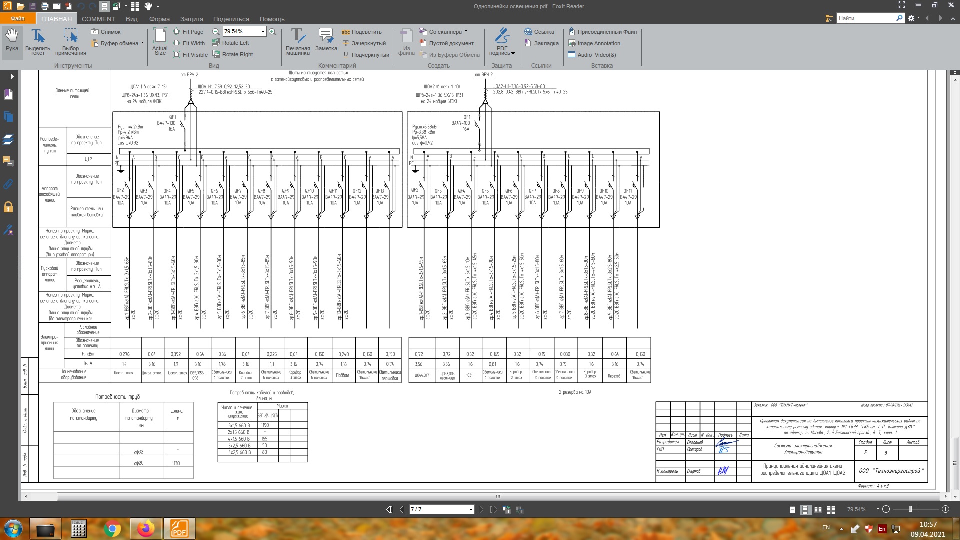

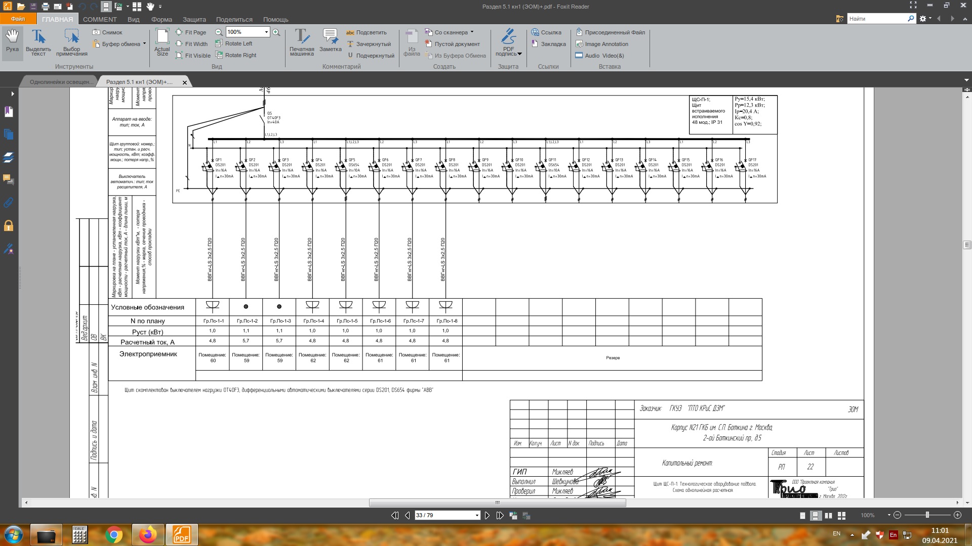

Сообщение от MLI Посмотреть сообщение
Как правило, на освещение используют 1,5 кв. мм (16А), на бытовые розетки - 2,5мм (25А), для плиты - 4мм (32А).
Откуда этот бред? Кто Вам вдолбил в это голову?
Проектировщики дебилы? Все поголовно?
Ниже два файлика. Изучайте.
Если качество не очень - скину оригиналы на почту.
ID:	90428   Нажмите на изображение для увеличения

Сообщение от Ffox Посмотреть сообщение
Автоматический выключатель защищает линию, а не электроустановочные изделия. 16 ампер на розетке говорит о том, что подключать через нее что то более мощное может иметь печальные последствия. Другими словами два 2х киловатных чайника не стоит запитывать от одной розетки, а от двух - пожалуйста. Если автомат 25 ампер, а линия 2,5 кв. мм.
---------- Сообщение добавлено в 15:48 ---------- Предыдущее сообщение размещено в 15:38 ----------
Ага, изучил. Смешно. Наглядно иллюстрирует понимание того, откуда в двухкомнатной квартире появляется 43 автоматических выключателя. Хорошо хоть не ВА, как в Боткинской больнице)))
MLI вне форума   Вверх Ответить с цитированием
Старый 09.04.2021, 21:39   #223
А мне не смешно, мне страшно. Причем тут количество??? НОМИНАЛ автомата и СЕЧЕНИЕ провода видели? Какая разница больница или квартира? ПУЭ одно.
Ну, на самом деле разница есть, и не малая. При проектировании таких объектов, как больницы, как правило, действуют специальные требования. Это, кстати видно по вашей однолинейке. Когда на отдельную линию в 1,5 кв. мм ставят автомат 10А при расчетном токе потребления 0,15А, это говорит о многом. Тут, к этой схемке хорошо приложить ТЗ, да почитать требования заказчика к проекту. Так что сравнение с квартирой некорректно. Что же касается прилагаемой таблицы, к ПУЭ она никакого отношения не имеет, так выводы пустые разговоры о гипотетическом нагреве жилы провода, да сетования о том, что провода нынче стали делать по ТУ. То мол сечение занижают, то с медью помухлюют. Детский лепет. Проще не стоит покупать левый кабель у барыг с Рождествено, и будет вам счастье.
вангую- в техзадании есть пункт- возможность отключать "ветки" без потери питания на других. и это очень правильно- выбило одну розетку, остальные дальше работают. нужно поковырять розетку- освещение отключать не нужно.
